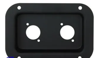

    Ich suche eine bestimmte Einbauschale und zwar für 8-10 D-Norm Steckertypen.
    Das Penn Teil auf dem 2. Bild geht in die richtige Richtung, ist allerdings zu hoch, sprich die Buchsen müssten nebeneinander sein.
    Wie auf dem ersten Bild, nur statt 2 halt 8 nebeneinander.
    Kennt da jemand was?
    (Ich will keine Rackblende reinschrauben, und habe grad keine Lust auf FrontplattenDesigner ;) )

    2x diese oder halt tatsächlich selber machen.

    Das ist ja auch die vom Penn ähnl. der auf dem 2. Bild?!
    Leider zu hoch. Darf max. ~90-100mm hoch sein, deshalb eine Reihe

    Wenn Du einen sauberen Ausschnitt hinbekommst
    könnte das Sommercable Sysboxx Blech SYFB23-8D
    evtl. auch von hinten montiert die Anforderung erfüllen.

    hätte auch gerade die Bastelkidee, daß Du eine 1HE-Blende nimmst, genau 1HE ausschneidest aus dem Holz, dann die Blende verkehrtherum (also von der Rückseite) reinschraubst:
    Beispielblende (solche gibt's ja zu Hauf):
    sec
    Nachtrag:
    gerade an 'ner anderen Blende gemessen - die Innere Höhe an der Falzung sind 9,2mm - sollte also an 'nem 9mm Multiplex gut passen :)

    Gibts auch in 9,5 ".
    Aber eigentlich müßtest du nach einer passenden Schale irgendwo bei Industrie-Fittings Händlern suchen und dann den Stufenboher einspannen...

    Ja möchte ich eigentlich auch nicht. Das muss ja sehr präzise ausgesägt sein dass das vernünftig aussieht. Mit einer Schale ists da einfacher... Ich habe auch mal die 4er Schalen bestellt und teste das mal aus..

    Kleines Update:
    Es sind jetzt doch die 4er Schalen vom Penn geworden.
    Es war einiges an "Multi-Master" Arbeit nötig, aber ist doch ganz gut geworden meiner Meinung nach.
    Der Kasten lässt sich leider aus dem Case nicht rausnehmen, deswegen sind jeweils die unteren 3 Schrauben anders herum.
    Beschriftung fehlt natürlich noch....
