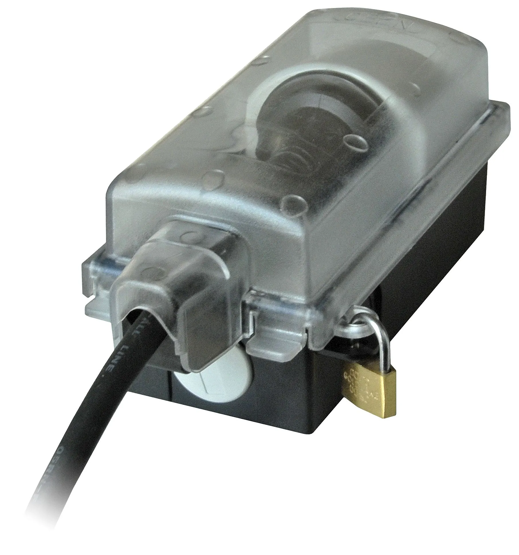

    Was haltet Ihr von diesem Modell: https://www.amazon.de/Außensteckdose-Hochleistungs-2Fach-Schalt-Außenbereich-Aussensteckdose-Wasserdicht/dp/B07YC9Y2ZP/ref=sr_1_3?__mk_de_DE=ÅMÅŽÕÑ&dchild=1&keywords=Außensteckdose+Eu-Norm+Typ-E%2C+F+Staubdicht+Steckdose+Aufputz+Ip66&qid=1586896366&s=diy&sr=1-3

    Da steht leider nirgends welche Schutzart sie mit offenem Deckel hat. Denn mit einem geraden Gummistecker geht der Deckel sicher nicht zu.

    Sieht zunächst interessant aus. Basiert auf einem Deckel über die Steckdose ^^ und funktioniert nur mit einem Winkelstecker.
    Zitat aus der Produktbeschreibung:
    Die Steckdose entspricht dem EU-Standard. Die Nennspannung beträgt 220V-250V. Der Nennstrom beträgt 16 A, der Kontaktwiderstand 100 Mo und der Isolationswiderstand 50 mH
    Ich wage zu behaupten, das kein VDE Zeichen vorhanden ist und der angegebene Isolationswiderstand von 50mH, (was meines Wissens nach milli Henry bedeutet und somit für eine Induktion steht), ist doch etwas fragwürdig.

    Moin aus Bremen,
    Beschreibung:
    16 A, IP44 - ausschließlich zur Wandmontage -
    Außensteckdose, die mit eingestecktem Stecker geschlossen werden kann.
    Ideal für die Stromabnahme:
    • im Garten
    • im Keller
    • in der Garage usw.
    Einsetzbar für z.B.:
    • Weihnachtsbeleuchtung
    • Rasenmäher
    • Lichterketten
    • Elektro-Grill usw.
    Vor Spritzwasser und Regen geschützt durch klaren Polycarbonat-Deckel mit umlaufend eingeschäumter Dichtung.
    Maße: LBH 185 x 85 x 80 mm
    ... dazu eine Dose Kunststoffhaftgrund und der passende Cremeweiß Sprühlack aus dem KFZ Zubehör ... ?

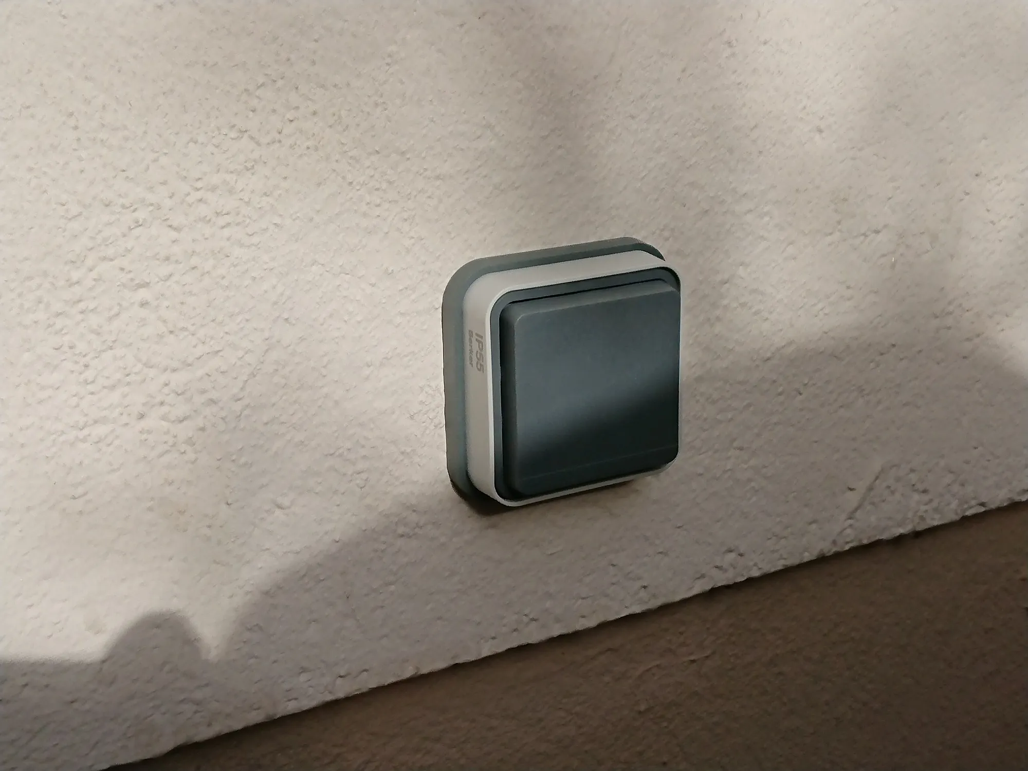

    So. Hier mal das Ergebnis:
    Ist jetzt die Berker geworden. Die hat zumindest ohne Stecker IP55 und mit Stecker angeblich IP44. Glauben wir's mal. Sieht zumindest gut aus.
