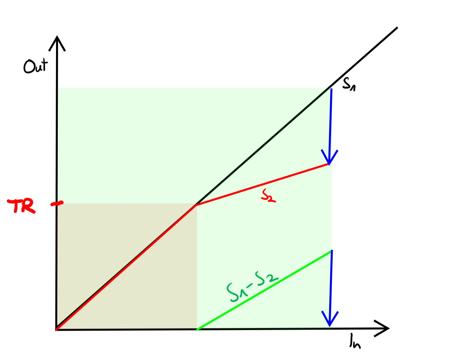

    Ich hab's mir gerade angesehen. Ich verstehe den Vorteil gegenüber einem Gate nicht. Besonders lustig wird's, wenn er dann die Originalspur nochmal dupliziert, um sie nochmal leicht beizumischen. Das könnte er auch haben, wenn er die Originalspur etwas lauter oder die investierte etwas leiser macht.
    Und jetzt kommt die große Korinthenkackerei: Da ist überhaupt kein Sidechain dabei, und somit passt der Beitrag gar nicht in diesen Thread! ?
    Die resultierende Hüllkurve ist eine andere, eine Mischung aus Expander und Gate mit Softkneecharakteristik. Der Vorteil ist, dass man die Bearbeitung kaum wahrnimmt, ganz im Gegensatz zu einem klassischen Gate.

    Das sollte sich so auch mit dem X32 Dynamics realisieren lassen. Oder mit jedem anderen Expander der Soft knee und Mix bietet. Das Original ist zwar nie ganz auf, aber ich denke, dass es auf die letzten 0,5dB auch nicht ankommt.

    • #58
    Es handelt sich einfach um einen Expander. Der einzige Unterschied ist, dass der Threshold nicht einstellt, ab wann der Expander 1:1 arbeitet, sondern ab wann der Expander die X-Achse kreuzt.
    Vielleicht verdeutlicht es die Skizze etwas besser, grün das resultierende Signal, rot das inverse, schwarz das ursprüngliche.
