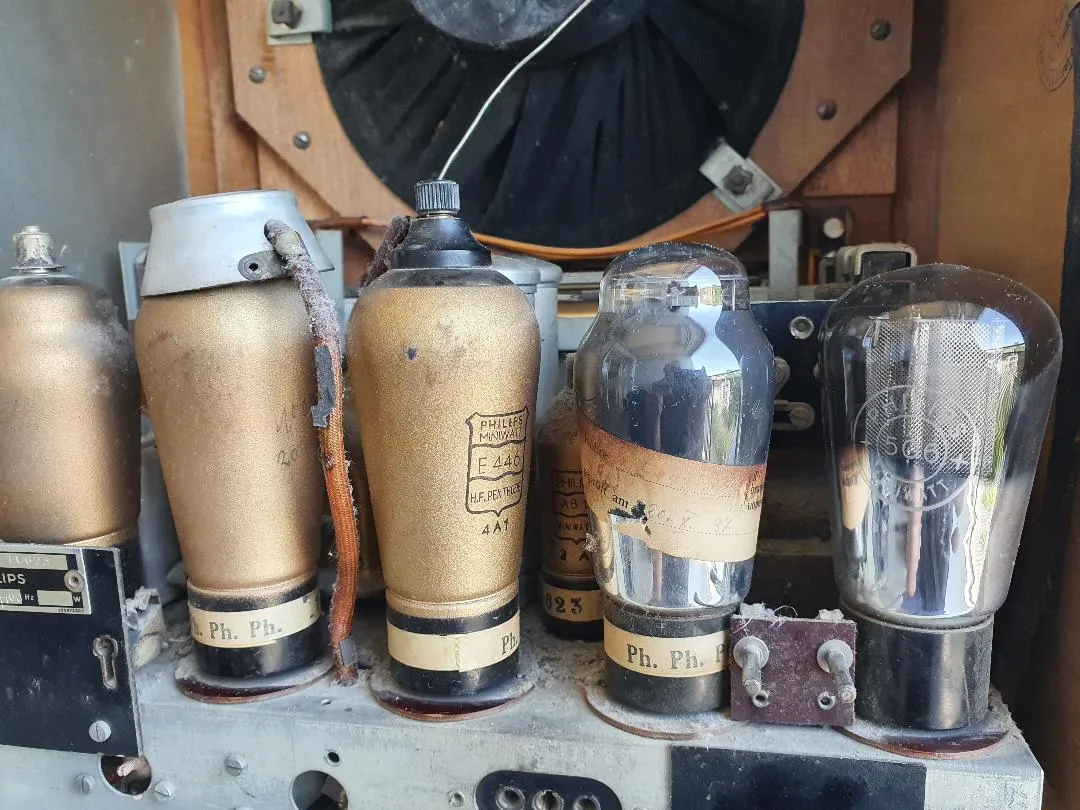

    Hallo zusammen
    Ich habe hier einen "Scheunenfund" vor mir auf dem Tisch. Ein Philips Type 525A Radio aus dem Jahr 1936. So sieht das gute Stück von innen aus:
    Kann mir jemand sagen, ob man das bedenkenlos mal einstecken kann oder könnte das in die Hose gehen? Ich nehme an, dass das ein AM-Radio ist, oder?
    Falls mir jemand noch etwas dazu sagen könnte, wäre das cool.

    Bloss nicht einfach direkt an die vollen 230V anstecken!
    - Nachsehen ob der Trafo auf die korrekte Netzspannung eingestellt ist.
    - Chassis auf Schäden kontrollieren (Brandspuren, defekte Elkos, lose Drähte, gebrochene Widerstände, an Trafo und Übertrager riechen...)
    - Schaltplan anschauen https://www.radiomuseum.org/r/philips_525a_1.html und Sollspannungen raus lesen.
    - Mit Regeltrenntrafo langsam immer mehr Netzspannung anlegen, dabei Stromaufnahme überwachen und immer wieder die wichtigsten Spannungen kontrollieren und auf heiss werdende Bauteile und Überschläge achten.

    Pass auf die Gleichrichterröhre (506) auf .
    Diese direkt geheizten Röhren reagieren sehr empfindlich auf Kurzschluss ,
    da fliegen in der Röhre die Funken und die Kathode brennt durch !
    Also unbedingt vorher die Schaltung kontrollieren
    und alle Netzteilelkos mit Vorwiderstand kontrollieren .
    Da werden auch jede Menge Papier / Teerkondensatoren verbaut sein
    die sind bereits oder gehen bald kaputt also wechseln .
    Mindestens der Koppelkondensator vor der Endröhre muß neu werden .

    https://nvhrbiblio.nl/schema/Philips_525A.pdf Schaltplan etc.
    Er meint c27 denn lässt dieser DC durch bekommt das Gitter positive Spannung am Gitter. Womit die Röhre voll ansteuert, keine Lautstärke hoher Anodenstrom messbar über die Primärwicklung vom Ausgangstrafo.
    Trenntrafo anschließen, langsam hoch drehen Strom beobachten. Bei Kurzschluss C1 prüfen.
    Signal am Tonabnehmer einkoppeln, Gitterspannung der Endröhre messen... Philips hat immer gute Bauteile verbaut und diese müssen nicht defekt sein... Sinnloses Kondensatoren tauschen ist unnötig.
    Wenn ein Ton raus kommt aber das HF Teil nicht spielt sehen wir weiter...
    Vorsicht mit den Röhren, nicht am Kolben ziehen ! und auch keine Kerne Potis verdrehen...
    Ja klar kann man da systematisch vorgehen , deshalb hatte ich den "wichtigsten" Kondensator genannt .
    Die Geräte , welche ich vor etwa 40 Jahren repariert habe , waren aus den 50/60er Jahren .
    Schon damals hatten diese "Teerbomben" oft schon Leckströme , wie gesagt kann muss nicht .
    Kritisch ist auch die Lagenisolation der Trafos , das war eine Art Ölpapier , ungetränkt .
    Feuchte Keller mochten die gar nicht …
