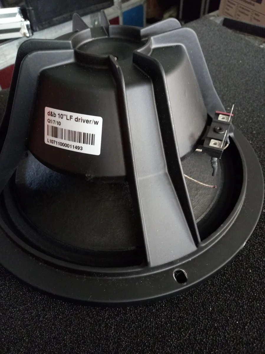

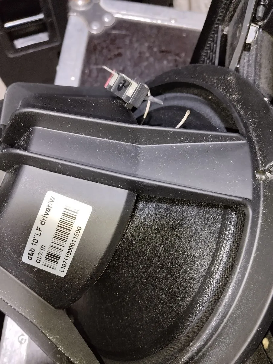

    Bestückung B&C 10HPL64 im LF und DE900 im HF. Die Kiste wird schon lange nicht mehr verkauft, da braucht man also keine solche Geheimniskrämerei mehr zu machen. D&B hat wohl kaum Custom Zeug... ist eher so, dass D&B Chassis will welche dann auch für die Sterblichen zugänglich gemacht wir.

    Genau.
    Und wenn du das Wave Guide noch hast, spricht nix gegen eine Neubestückung.
    Die Weiche dürfte eher einfach sein; das meiste macht der Amp..

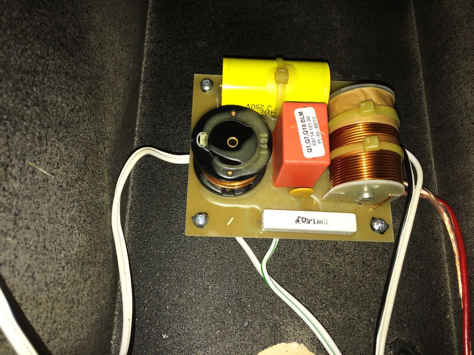

    Die Weiche kostet 180€, da werde ich wahrscheinlich nicht drumherum kommen diese zu kaufen oder hat jemand zufällig einen Schaltplan dazu? :D

    Das reicht nicht zum Nachbau... man sieht aber, dass da nicht gezaubert wird. Offen gesagt würde ich die Kiste ohnehin 2 Wege aktiv betreiben. Das kostet Heute kaum mehr Geld, ist wohl sogar wirtschaftlicher als passiv. Du hast dann auch die Möglichkeit die zeitliche Ebene des HFs schön auf die LMFs anzupassen. Der Versatz ist eher über Lambda 1/4 zum LMF. Das wird passiv also nicht so gut machbar.

    Na wie gesagt; die Weiche ist sehr simpel.
    Kann man leicht selber bauen, wenn man eine als Muster hat.
    Ich würde keine 180 € für 'ne Handvoll passiver Bauelemente ausgeben.
    Daran sieht man allerdings schön die Relationen.
    Bei 'ner kleineren Bude bzw. abseits von Lacc, d&b & Co bekäme man dieselbe Weiche sicher für'n Fuffi. ;)
    Aber wie die anderen schon sagten; sowas macht man auf alle Fälle aktiv. Geht die Sache über dreivier Elemente pro Seite hinaus..
