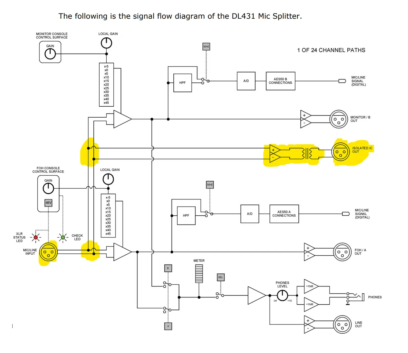

    Klar kann man jetzt sagen, mit der DL231 haben sie das FOH/Monitor Splitting gelöst aber selbst da fehlt der 3. Ausgang für Recording/Broadcast.
    Nur der Vollständigkeit halber: DL431, soweit ich weiß spielt die allerdings nicht auf 48kHz und somit auch nicht auf den Behringer Pulten.

    Der Unterschied ist ja nur, das die 231 2 Micpres pro Kanal haben und die 431 hat 3 pro Kanal.
    Nützt aber nur was wenn du 3 Midas Pulte hast.

    • 6. August 2021 um 20:23
    Aber andere Leute als Fake-News-Verbreitende bezeichnen. corn*

    • 6. August 2021 um 20:45
    Tut mir leid, nehm alles zurück und behaupte das Gegenteil. :D
    Ich kenne die 431 nur von den Midas Specs und da wird das so nicht dargestellt.
    Wie auch immer, dieser Remote Mic Pre kommt eh nur da in Frage wo von vorne herein nur 2 Midas Pulte stehen.
    Das ist äusserst selten geworden. ;)
