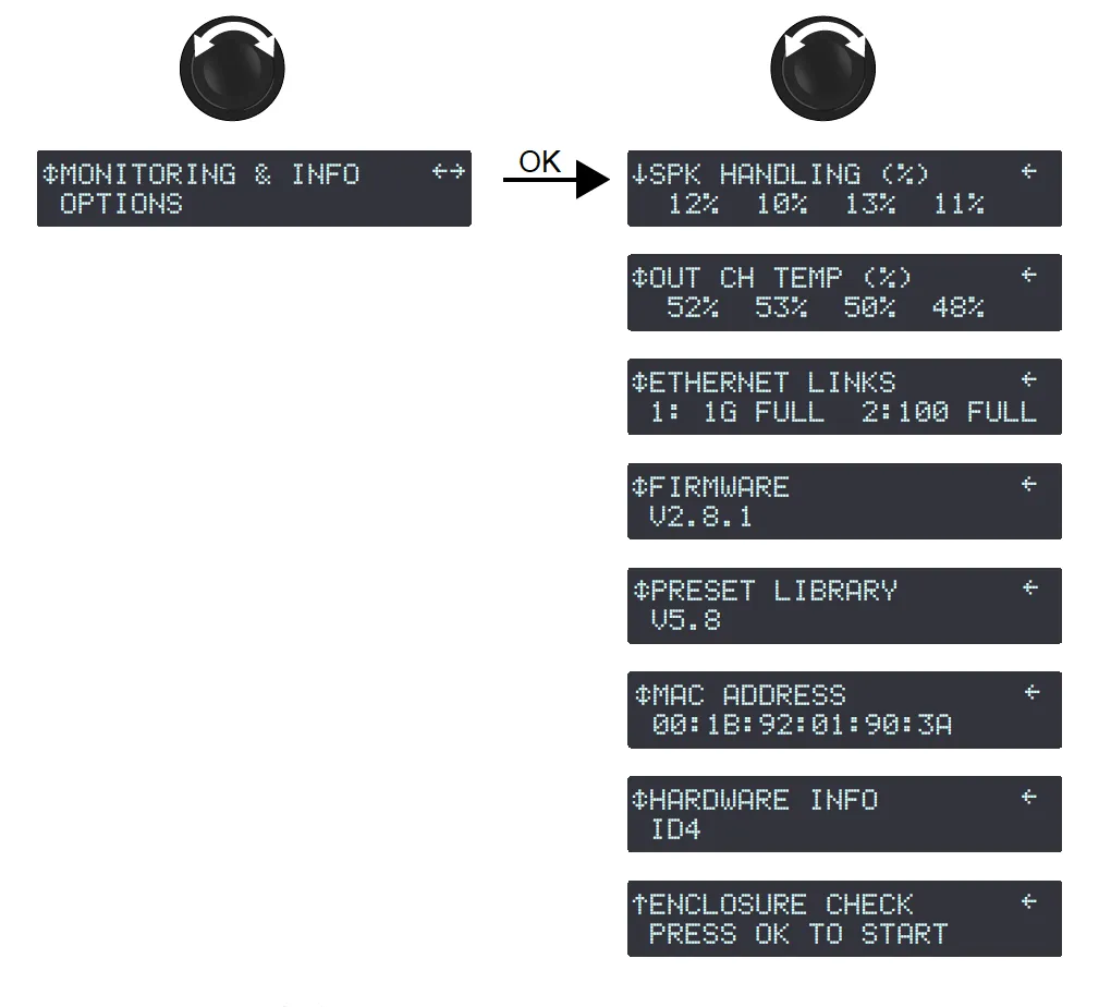

    Beide Amps haben haben die Funktion des "Enclosure Check" an Bord mit dem man die Lautsprecher testen kann.

    -Den "Load Checker" gibt es nur über die Software
    -Den "Enclosure Check" gibt es direkt am Amp Menü
    Wichtig ist, dass die richtigen Lautsprecher geladen sind.
