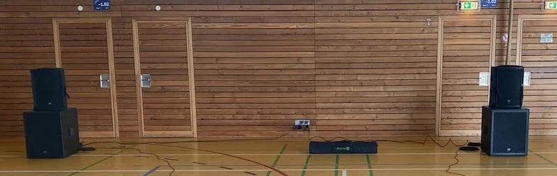

    Ich habe kürzlich in unserer Halle mal unser neues System aus 2 x RCF 8004 und 2 x RCF NX32A getestet.
    Das hättest du auch anhören können. Könnte auch gut passen.
    Ist aber zu teuer.
