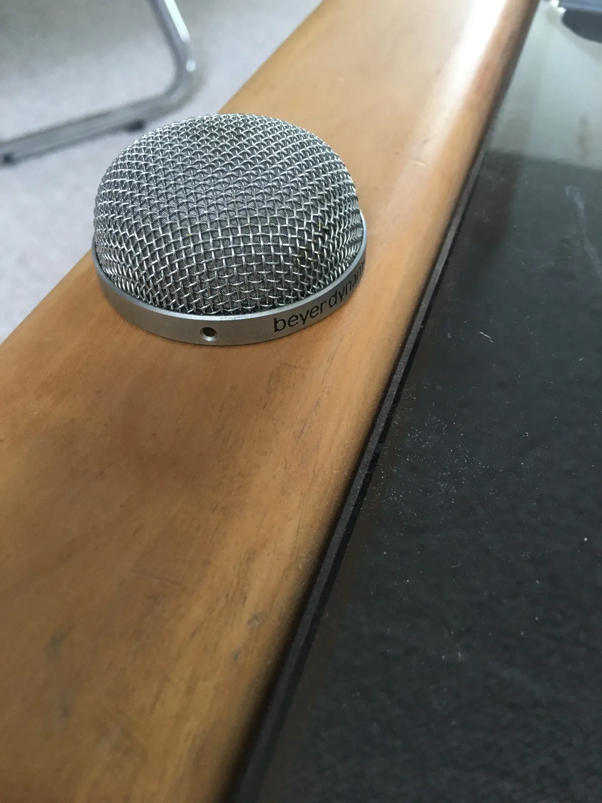

    Das alte Modell war ja so eine Art Halbschale, deren Kunststoffring genau über den Metallring spannte, der die Verbindung der oberen mit der unteren Korbhälfte darstellte. Ich hatte Anfang der Achtziger statt der üblichen MD421 das M69 als Tommikros und ein M88 für Standtom. Die alten Geflechtkörbe vor der TG-Version waren leider nicht besonders robust, verdellerten schnell und das Drahtgeflecht löste sich von besagtem Metallring. Das war letztendlich wohl auch der Grund, warum sich dieses Mikro für die Anwendung nie durchsetzte.
    Ich versuchte dem Problem damals mit besagtem P88, der auf die 88er und die 69er passte, als „Trefferschutz“ zu begegnen. Das klappte nur vorübergehend, weil die Dinger nicht sonderlich gut auf dem Mikro hielten und sich der Schaumstoff nach ein paar Mal Auf- und Absetzen vom Kunststoffring löste. Kurzum:
    Sei froh, dass es die Dinger nicht mehr gibt!
    Beim Suchen, ob ich im Keller noch so ne Leiche habe, habe diesen Fund gemacht:
    Ein M88 Ersatzkorb alt, unverdellert zum Aufpeppen von alten M88 vor TG. ;)

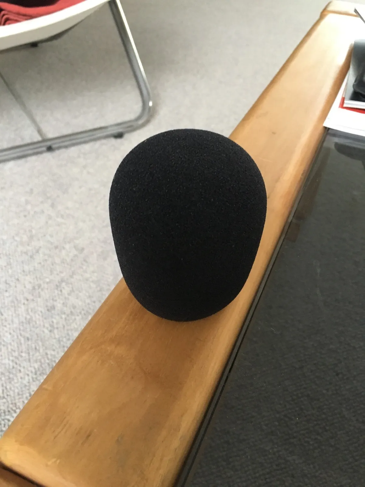

    Im gleichen Kellerkoffer habe ich noch dieses unglaubliche Beweisstück gefunden:
    Dieser Popschutz für Eistütenmodelle ist aus ca. 1992, also vor dem Erwachen des chinesischen Drachen! Außer etwas Kellergeruch ist er völlig makellos, keinerlei Autolyse, kein bisschen klebrig oder bröselig. Beweist für mich mal wieder, das ein Leben ohne die Produkte aus chinesischen Chemiefabriken ein besseres wäre. ;)

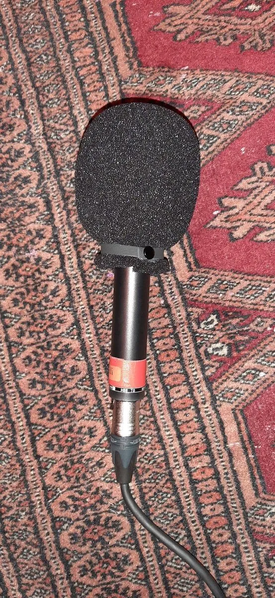

    so sah der neue popschutz heute im proberaum aus ;)
    hiermit wünsche ich meinem M88 TG ein möglichst langes leben :)
