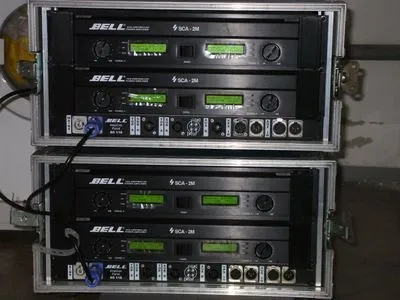

    meine Bell waren aus 2001. Das ergibt sich aus den Matrix Plaketten. Zum System gehören eigentlich 4 Amps. Viele haben die 4. Endstufe mit den Fullrange Modulen verkauft & bieten das nur mit den nötigen 3 Amps an
    Das waren zuvor noch die Amps mit 500 Watt ohne LCD Display. Danach gab es die SCA 2 M mit den Modulen mit Display. Danach MR mit einer Amplituden-Modulatation
    2 x 700 T 4 x 420 L
    Die Würfel sind natürlich relativ groß. 4 x 8" im Top. 2 x 15er Bandbaß in den Subs.
    Das waren Mono-Ampracks mit einer Patchbay für Aux (eben die FR Module für Monitore etc)
    Die neue Anlage hat hier die 560 L Infras sowie neue Amps & Controller als 760 EXTended
    Neue aktive EV sind kleiner & leichter
