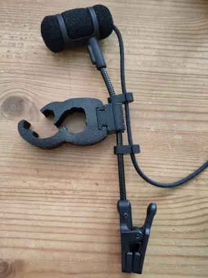

    nochmal zu deinen halterungen:
    hast du mal ein foto von diesen selbstgebauten haltern? wie werden die kapseln denn da montiert?

    • #54
    Hallo Wolfgang, hier einmal ein Bild von der Halterung.
    Ich habe auch noch mal nachgemessen: Mit Mikrofon ist der Unterschied der Phantomspeisung zwischen den Leitungen im Bereich von 10 mV (genauer kann ich mit dem Multimeter nicht messen).

    ok, dann ist ein problem mit der phantomspeisung unwahrscheinlicher geworden.
    deshalb würde ich jetzt also mal bei der halterung ansetzen und das problem hier suchen.
    was ist nochmal der grund, warum du nicht die originale lösung benutzen willst? dieser kleine schwanenhals mit dem clip ist doch durchaus praktisch.

    Bezüglich Clip: Mit der Klammer war ich an den Toms nie richtig zufrieden. Entweder sie hielt nicht, oder hat dem Drummer beim Stimmen gestört. Wie befestigst du die denn? Würde mich da mal interessieren.
