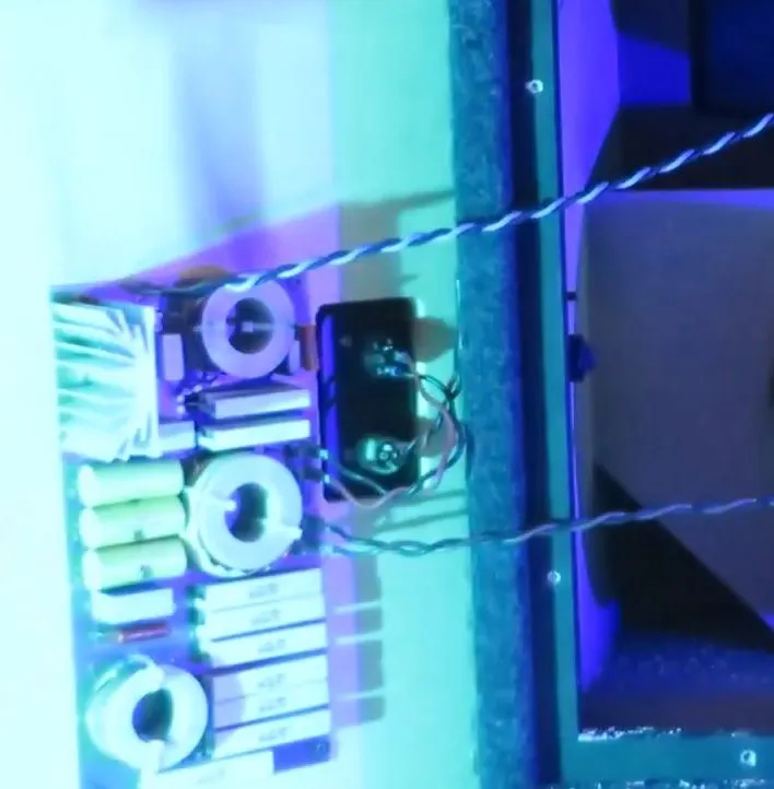

    WTF ist denn bitteschön eine "mechanische Frequenzweiche" in diesem System?!?
    Die Grundidee bei Breitbandtreibern verstehe ich ja ansatzweise - aber in einem 2Wege System aus einer Sub-Top Kombi?!?
  • niggles
    853
    4.329
    • 3. April 2023 um 11:25
    Der Versuch aus einem Passivsystem ohne viel Geld mehr raus zu holen indem man die Frequenzweiche im Sub einfach weg lässt. Der spielt dann "bis irgendwo um 250 Hz rum" rauf. Damit der 10"-Treiber im Mitteltonhorn das noch mit macht hat man einfach den dreckigen alten HiFi-Trick angewendet ein 4Ohm-Basschassis mit einem 8Ohm-Mitteltöner und vermutlich einem 16Ohm-Hochtonhorn zu kombinieren.
    1.586
    2.284
    • 3. April 2023 um 12:43
    wenn man sich
    bei 0:49 anschaut scheint der Sub-Out tatsächlich parallel zum Input zu liegen...
  • treibsand
    1.596
    9.449
    • 3. April 2023 um 15:02
    Nein.
    Bei 1:06 sieht man, daß an der oberen Buchse nur ein rotes Kabel angeklemmt ist...
    Das Bass-Link verschwindet irgendwohin.
    Vermutlich ist das aber dem Umbau auf Speakon geschuldet - die Box ist schlichtweg nicht mehr original...
