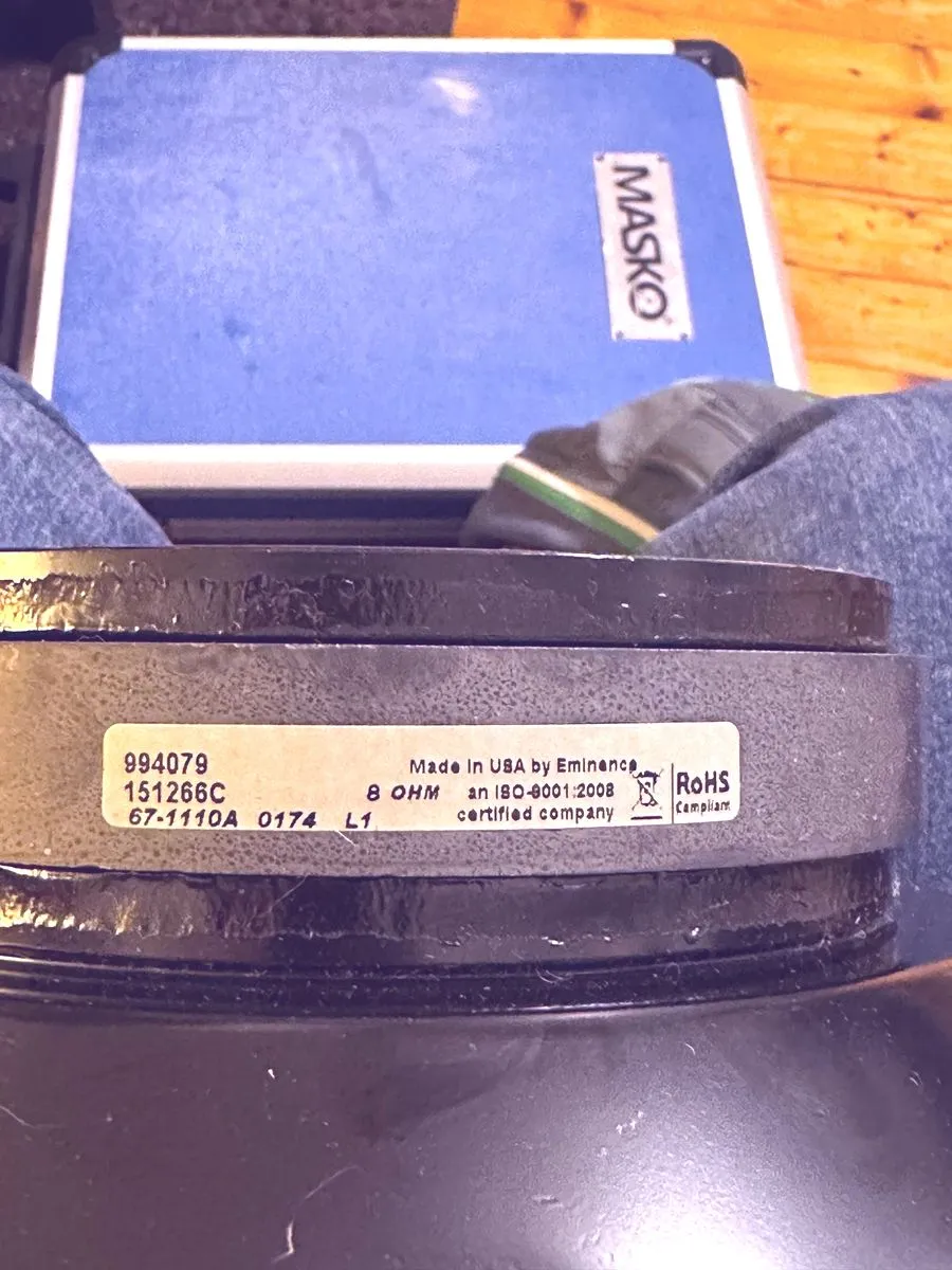

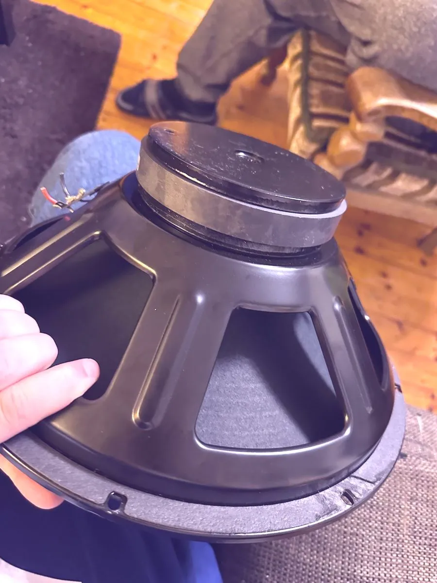

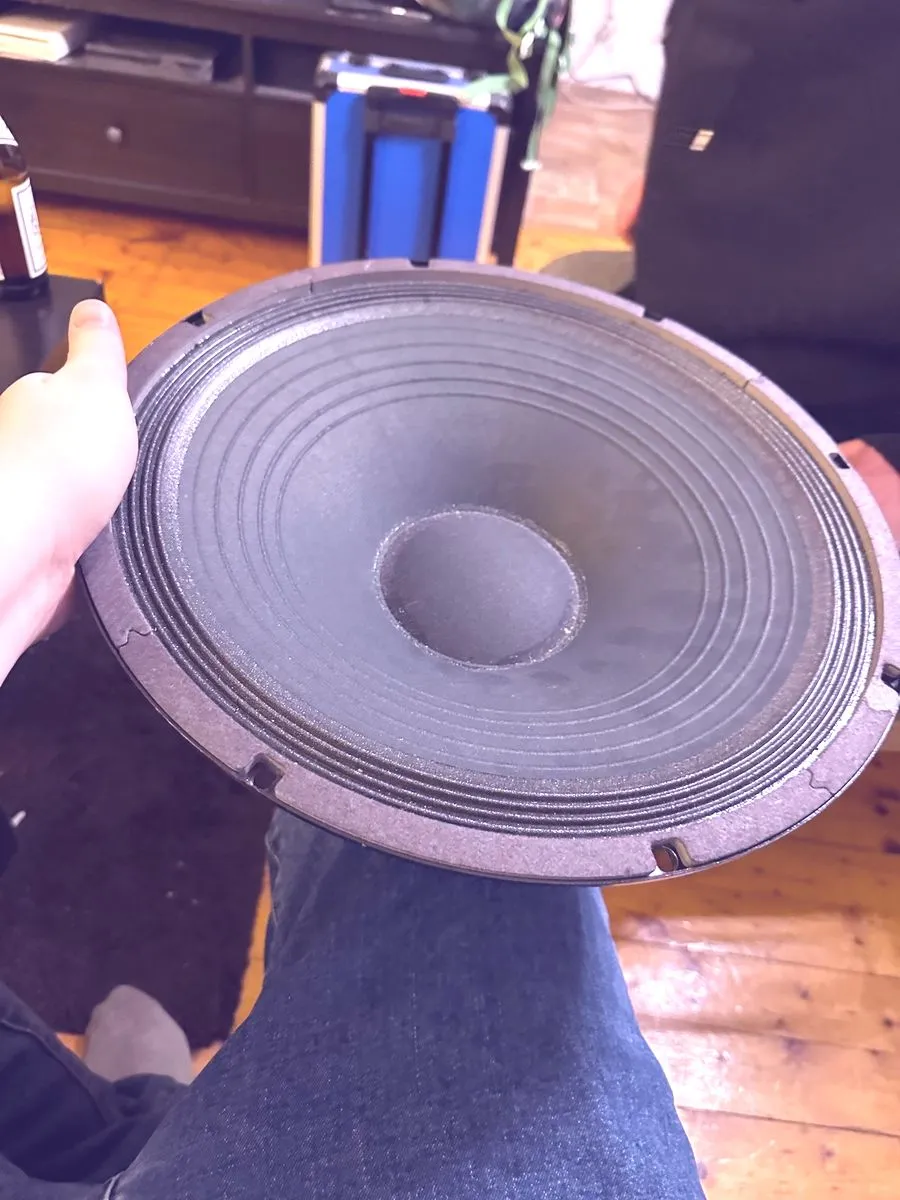

    Mach doch mal ein paar Fotos von dem Chassis. Ich kann mir gut vorstellen das in der Preisklasse ein Kappa oder Delta 15 verbaut war.
    MfG Heini
  • Tunserino
    13
    • 8. April 2023 um 17:11
    Anbei die Bilder:
  • DJheini
    504
    13.788
    • 8. April 2023 um 18:00
    Wenn man im Netz nach der Nummer 151266c sucht, findet man schnell Hinweise auf einen Eminence USA Delta 15 400W 8 Ohm subwofer HK.
    Daher tippe ich mal stark auf den Eminence Delta 15A. Der wird dem verbauten sicher am nächsten kommen.
    MfG Heini
