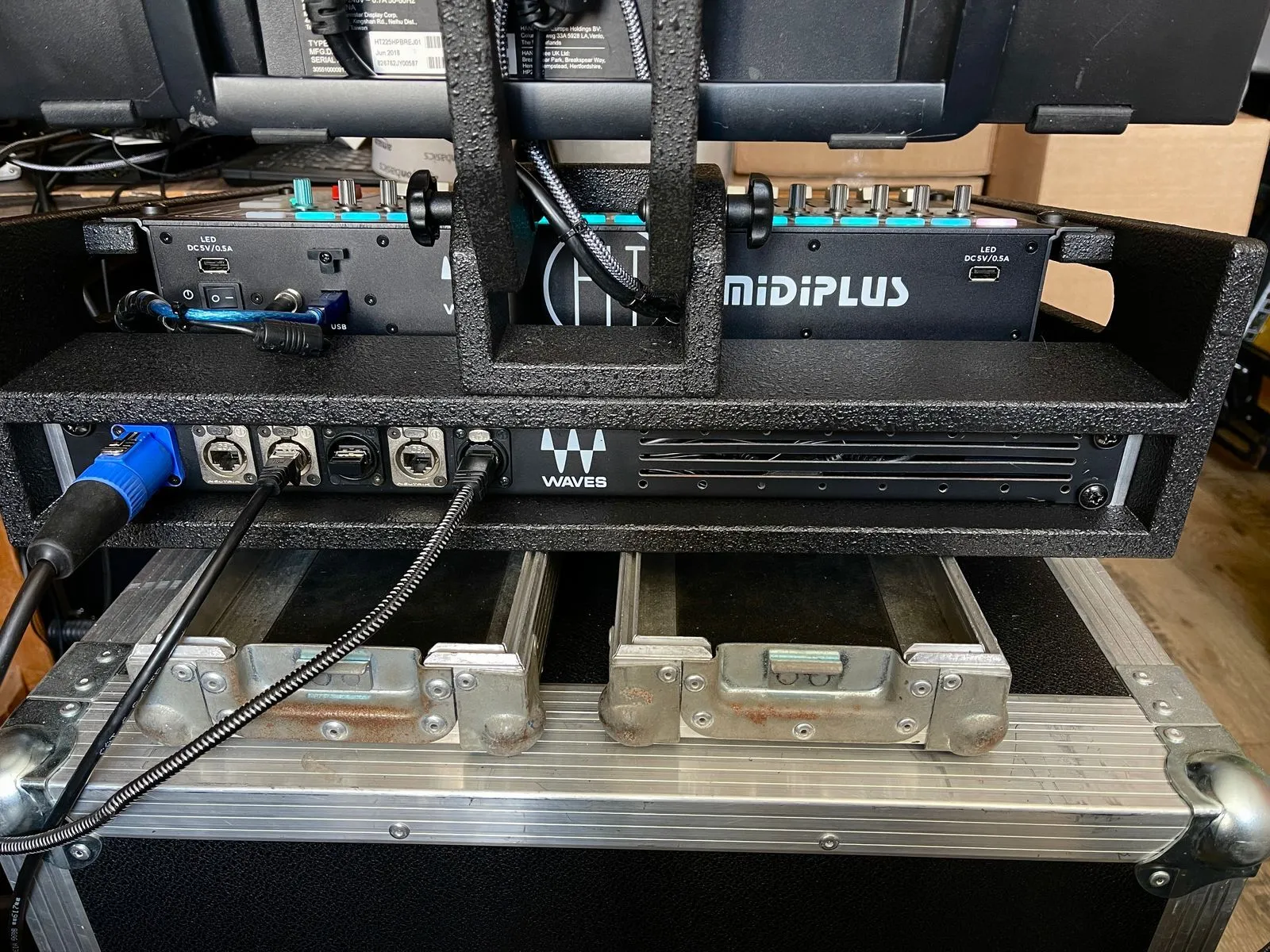

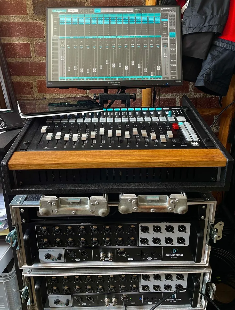

    Ich nutze beide Plattformen. WING wenn ich die Band nicht kenne, oder für Baustellen wie Festivals, Stadtfeste - wo das Programm die ein oder andere Überraschung bereithalten kann. Für feste Bands nehm ich LV1...klingt einfach besser. Manchmal auch als Hybrid-Version mit X32Core+Waves Karte für eine Band, die ihre InEars selbst über MixingStation mischen möchte, ich aber den LV1 für FoH bevorzuge.
    An die Gains brauche ich bei nem festen Band Setup nicht. Selbst bei "atmenden Signalen" reicht es fast immer aus, die Gains im X32 low zu halten und im LV1 den Pegel mit den digitalen Trims zu machen (alte SAC Taktik - die PA Gandalfs erinnern sich vielleicht).
    Achtung Werbeblock:
    Das hier ist das Setup, das ich gerne nutze, wenn ich alleine unterwegs bin. DT-FLY-FIT 1HE Case. Mit FIT Controller, 22" Touchscreen, Switch, Host, DIY Extreme Server, MiniRouter für MyFoh/MyMon.
    Super kompakt und leicht - Senioren-freundlich halt;-)
    Ich schätze mal, in Summe wiegt das LV1 vermutlich gleich wie eine Wing. Aber es verteilt sich halt auf zwei Case. Und die sind dann eben leichter.
    Kommt drauf an. Das LV1 Setup im Bild ist leichter als meine Wing, obwohl ich dafür ein leichtes Kunststoff Case habe. Macht kein Spaß das alleine zu verladen. LV1 ist halt maximal skalierbar, WING nicht.
