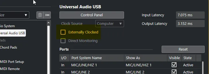

    Du hast ein Wordclock Problem. Das Pult sollte der Master sein und Cubase sollte die Clock aus der Steckkarte beziehen.

    Eine DAW bezieht ihren Takt immer von der Soundkarte.
    Cubase versucht die Samplerate auf der Soundkarte zu setzen, ist dies nicht möglich, wird nichts geändert. Normalerweise bekommt man dann eine Fehlermeldung, diese kann man aber abschalten.
    Erst wenn Cubase extern synchronisiert wird, folgt es der Soundkarte automatisch.

    Wenn Cubase die Samplerate nicht setzen kann läuft die Aufnahme schlimmstenfalls in der falschen Geschwindigkeit. Oder überhaupt nicht.
    Ja, es sollte aber eine Fehlermeldung erscheinen, welche darauf hinweist, dass es die falsche Samplerate ist. Diese Fehlermeldung kann man einfach bestätigen, dann läuft es, aber eben mit der falschen Wordclock. Bestenfalls stimmt die Tonhöhe des Recordings nicht, schlimmstenfalls, gibt es Datensalat.
    Im Cubase gibt es dafür eine Einstellung, diese nimmt dann automatisch die Wordclock der Soundcard.
    Wenn man ein Projekt mit der falschen Clock öffnet kommt wieder eine Fehlermeldung.
    Standardeinstellung bei Cubase ist aber, das Projekt bestimmt die Samplerate.
