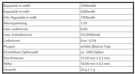

    Leider finde ich nirgends infos dazu welche Lithium Batterien/Akkus supported sind und obs was fertiges von AT dafür geben wird. Also AT Akkus + Ladevorrichtungen. Die aktuellen CHG3 Systeme können "nur" NiMh.
    Es gibt ja diese neuen 1,5V Lithionen Akkus mit integriertem Spannungsregler. Zum Beispiel von Xtar das BC8 Set
    Laut Anleitung brauch der Empfänger 3V für den Betrieb. Würde also passen.

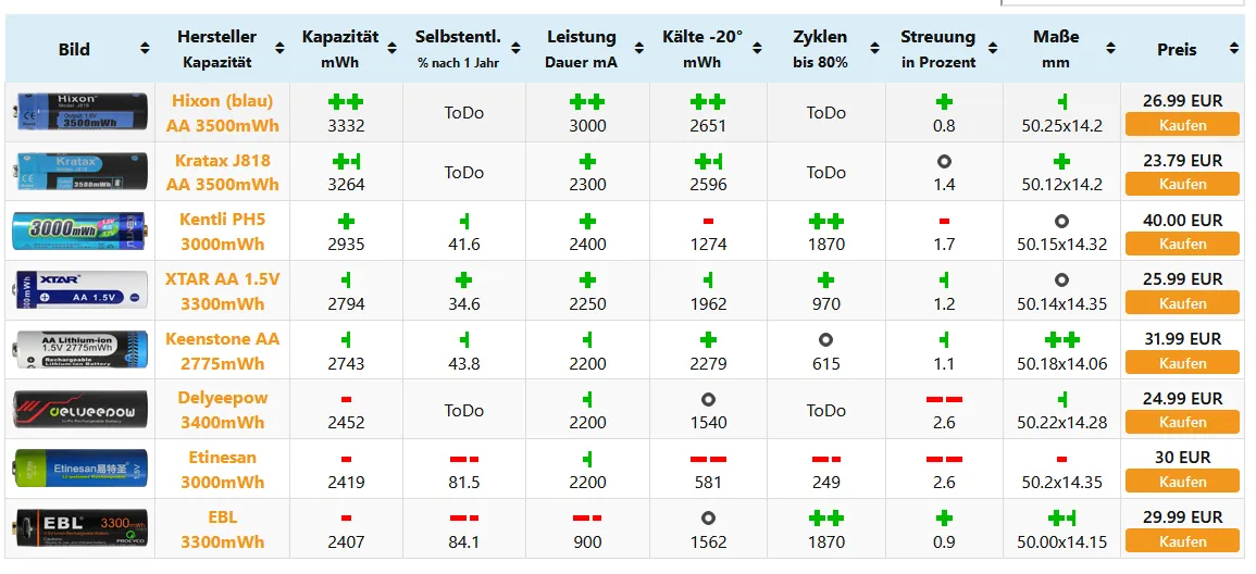

    Wie kommst du auf "nur" 2 Ah?
    https://www.akkuvergleichstest.de/
    Hixon und andere haben > 3 Ah. Da geht schon was. Selbst Audio Technica sagt mit Lithium bis zu 11 Betriebsstunden, wären sie bei NiMh "nur" 8 Std angeben.
    Laut dem von dir verlinkten Test sind es 3300mWh, also deutlich unter 3Ah. Da kommt ein guter NiMH auch ran. Allerdings nicht als LSD (Eneloops).
    Das könnte auch die Bruttokapazität der Zelle sein und netto (nach dem Spannungswandler) sind dann noch 3 Wh übrig. Im Datenblatt steht dazu:

    Wo siehst du denn eigentlich 3 Ah beim Hixon? Da stehen 3332 mWh auf der Uhr (und das ist schon unter der beworbenen Kapazität).

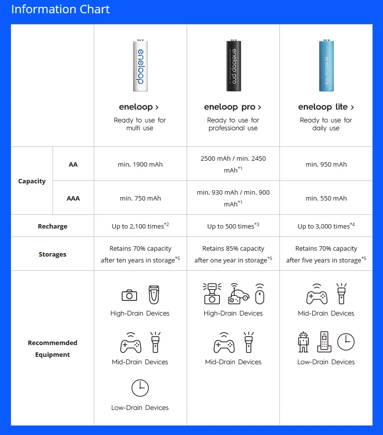

    Haben Eneloop NiMh Akkus tatsächlich Vorteile bei Funkstrecken? Es heißt ja dass die eine geringe Selbstentladung haben, wenn sie nicht genutzt wird. In diesem Einsatzszenario wo die ja eh "nur" 8 Stunden halten sollen/können, ist das doch eher irrelevant oder?
    Das kommt stark darauf an wie oft die Funken eingestzt werden, wie lange die Akkus rumliegen und wie lange vorher du sie lädst. Normale NiMH sind gefühlt schon leer wenn du sie aus dem Ladegerät holst. Da ich die Akkus lade bevor ich sie einpacke wäre mir das zu riskant. Auch gehen NiMH Akkus kaputt wenn sie leer rumliegen.
    Der größte Vorteil der Eneloops ist nicht die geringe Selbstentladung (die ist zwar auch nett), sondern die Mischung aus Kapazität und Zyklen. Hier eine Übersicht, die sehr gut die größten Unterschiede zeigt.
    Akkus mit 2.500 mAh oder 2.800 mAh erreichen deutlich schneller ihr Lebensende. Wenn das nicht stört und Laufzeit wichtig ist, kann man auch darauf zurückgreifen.
