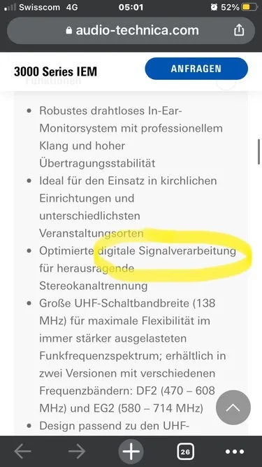

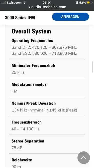

    Schöner Bericht! Ist die AT 3000 denn eine digitale IEM Strecke?
    Wenn ja, was ist die Latenz?
    2.369
    5.514
    • 2. November 2022 um 05:04
    wohl eher nicht:
