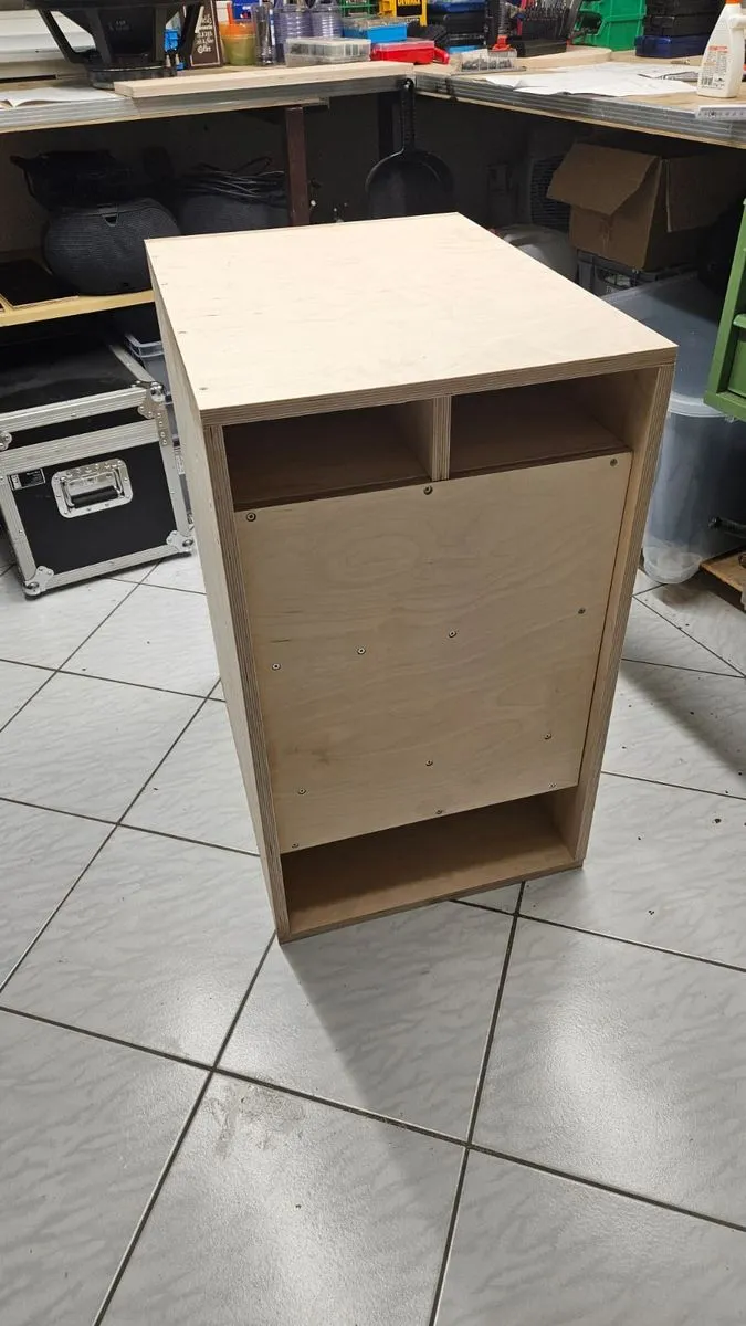

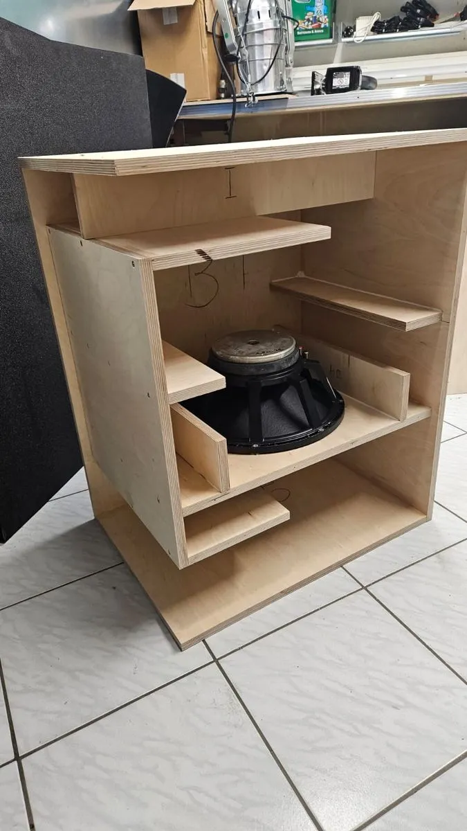

    Ich hab mir heute mal ein paar Venti15 gebaut um mal ein Gefühl dafür zu bekommen :)

    ....und
    widerspricht sich ein klein wenig ;)
    Ich fand manche Pläne auf der Website wirklich schwer nachzubauen. Einen Scoop18 würde ich mir so grade noch zutrauen :D
    Primär gehts für mich darum einfach ein Paar Erfahrungen im Selbstbaubereich zu sammeln. Wenn ich irgendetwas Beschallen möchte nehme ich mein D&B System.
    Mir macht das Handwerkliche einfach Spaß aber da ich sonst nur mit Stahl arbeite wollte ich Holz auch mal eine Chance geben
