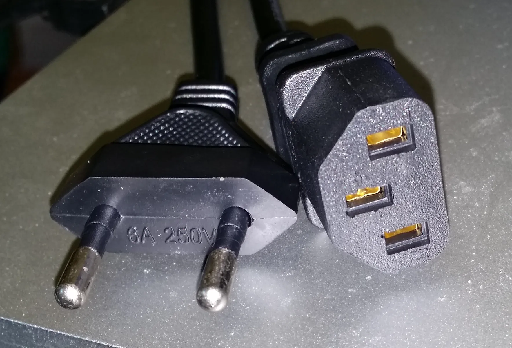

    Ich hatte da mal die Lösung für dein Problem bei einem Gerät aus China dabei. iron
