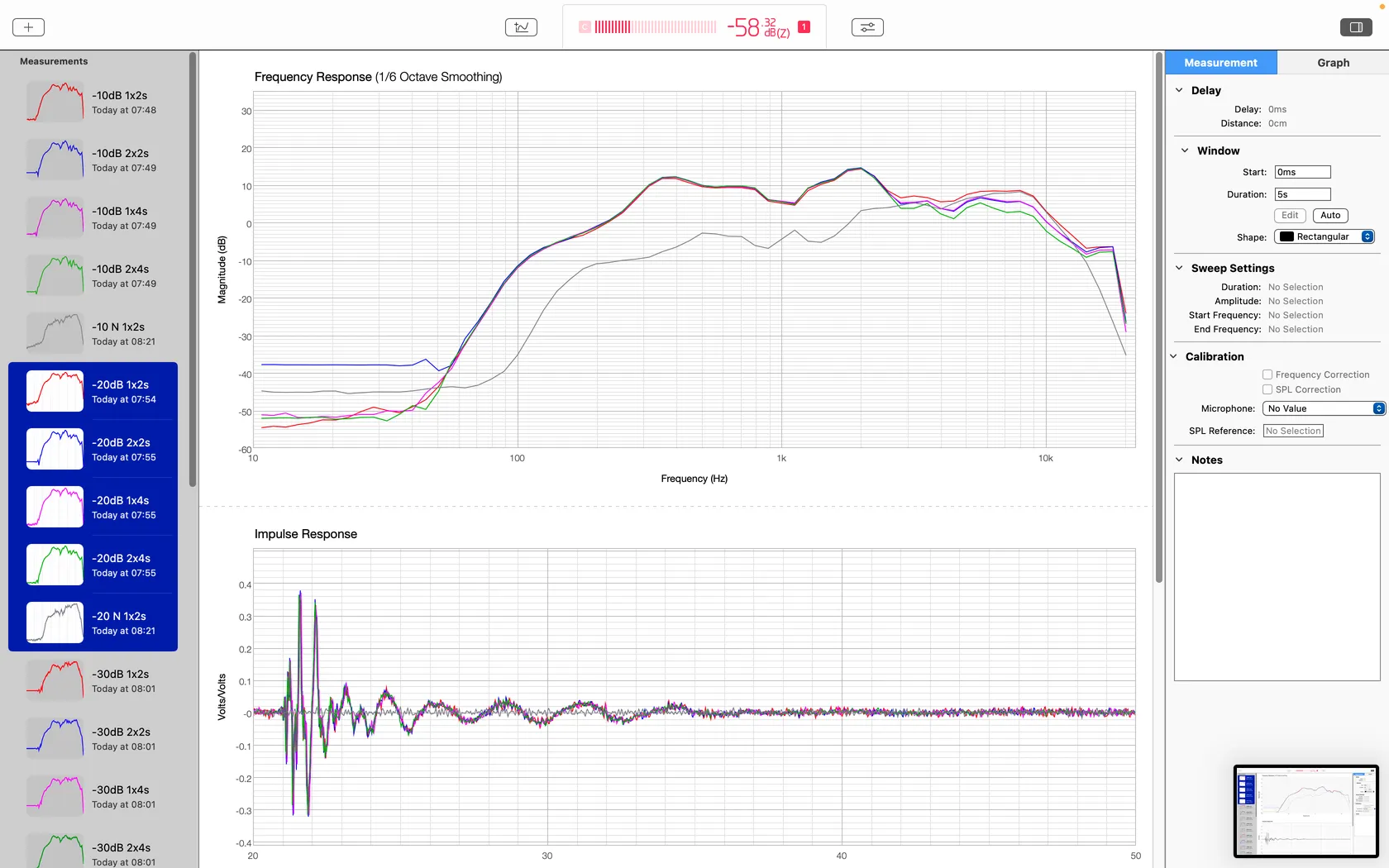

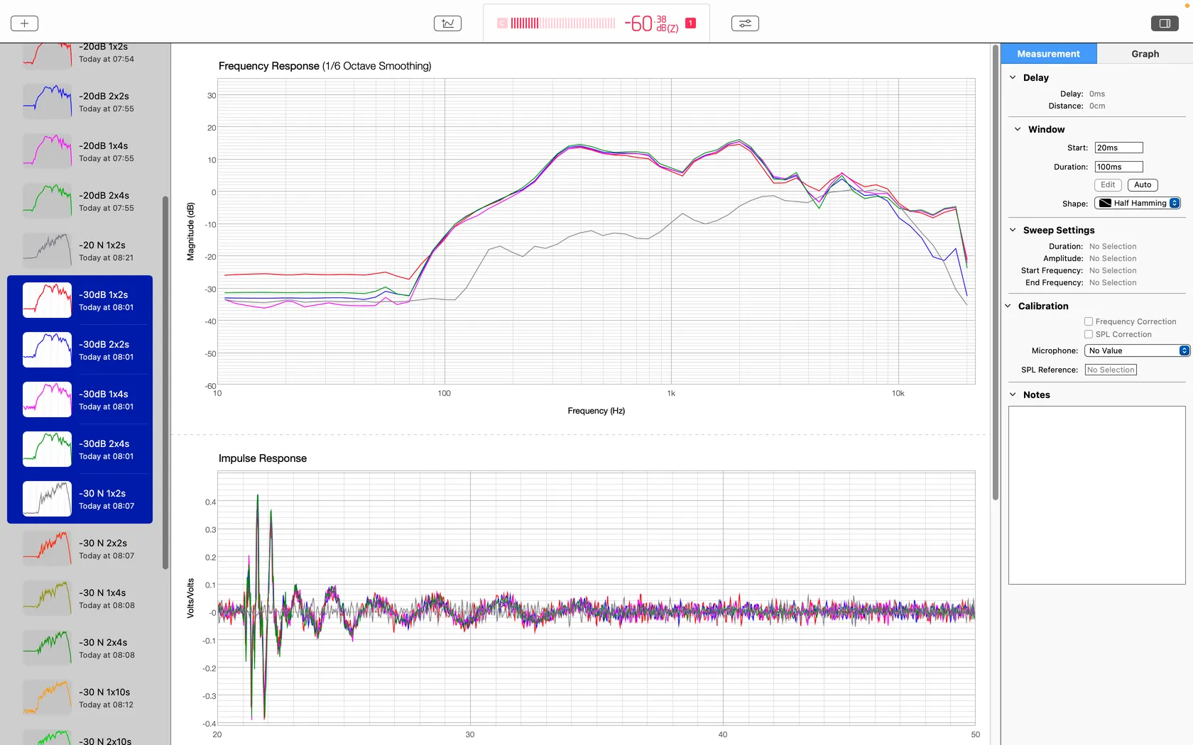

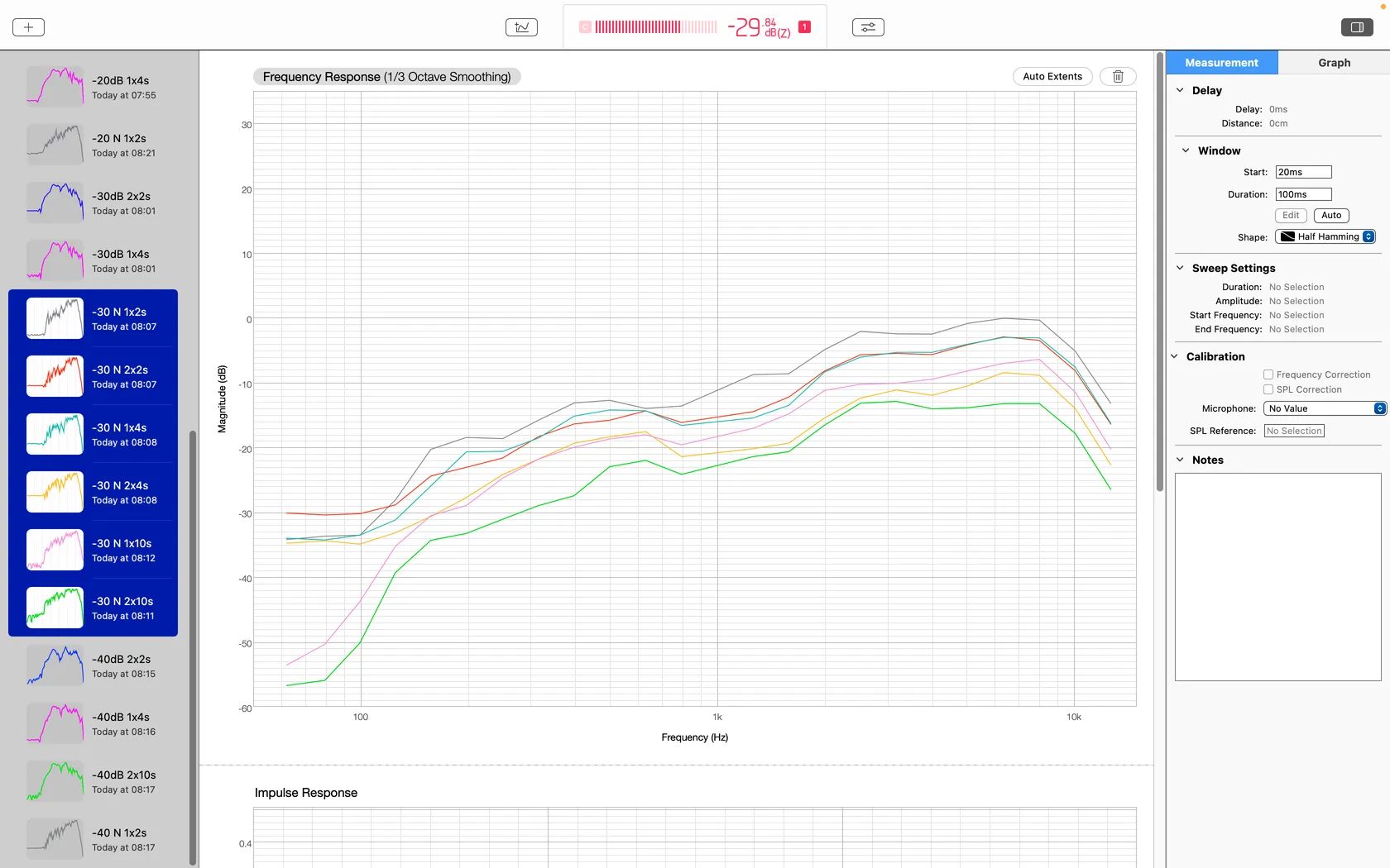

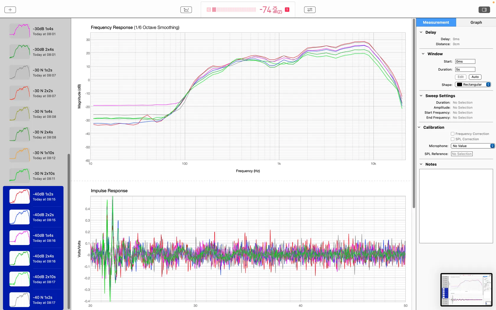

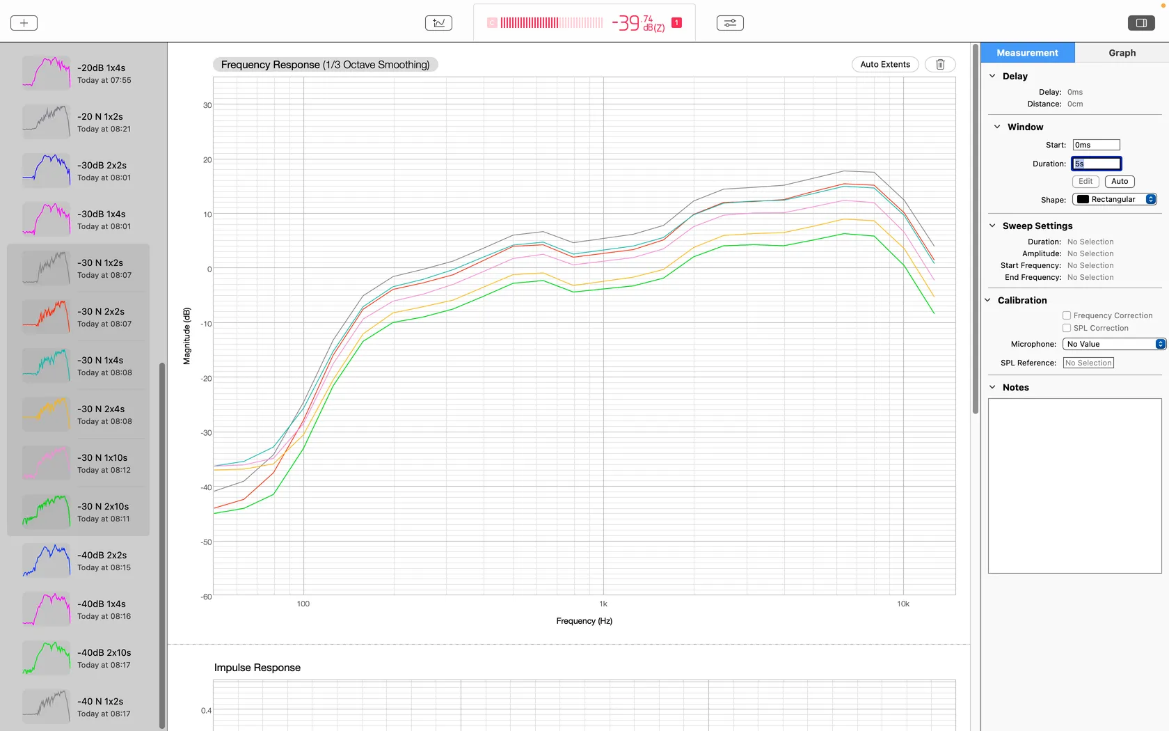

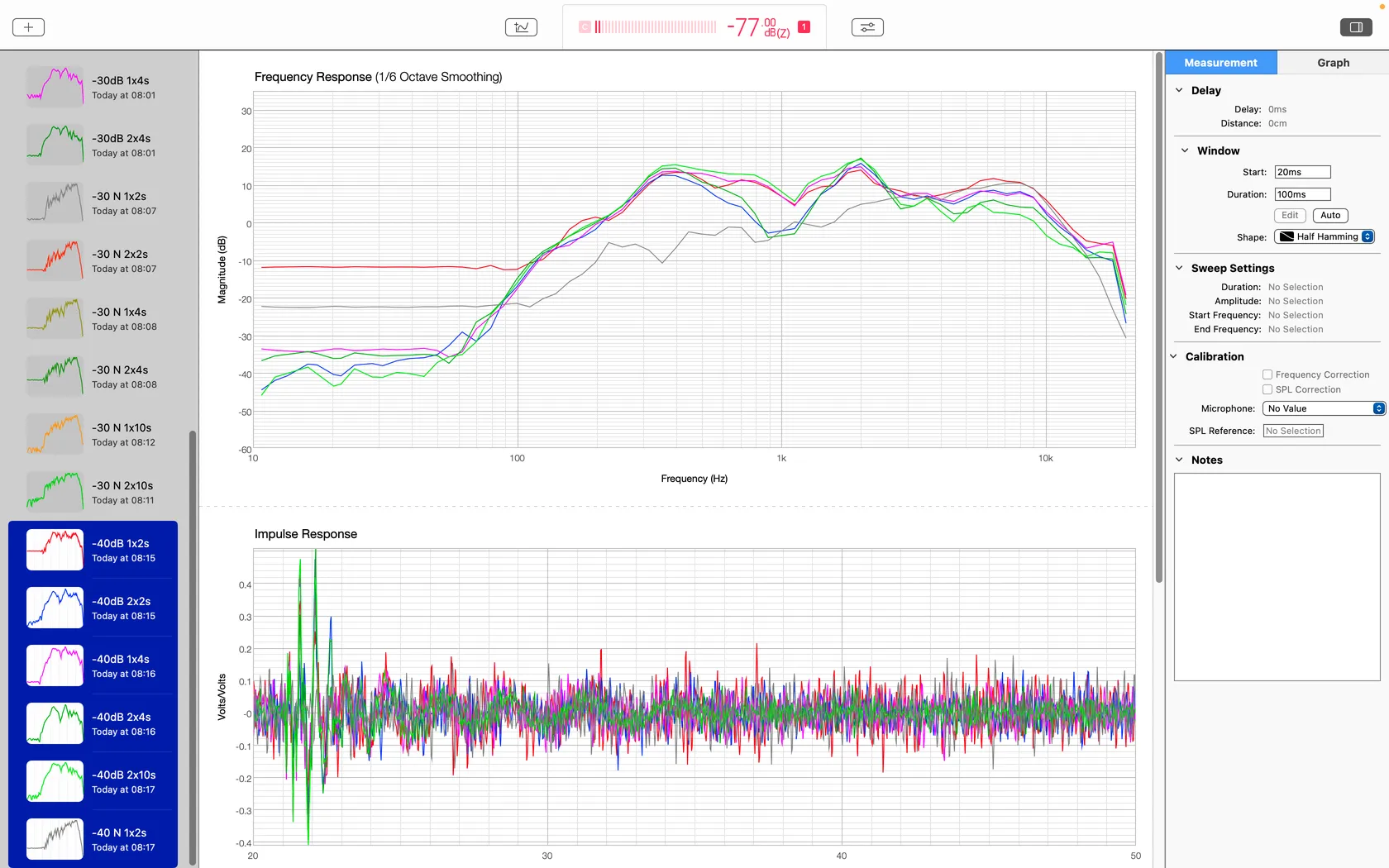

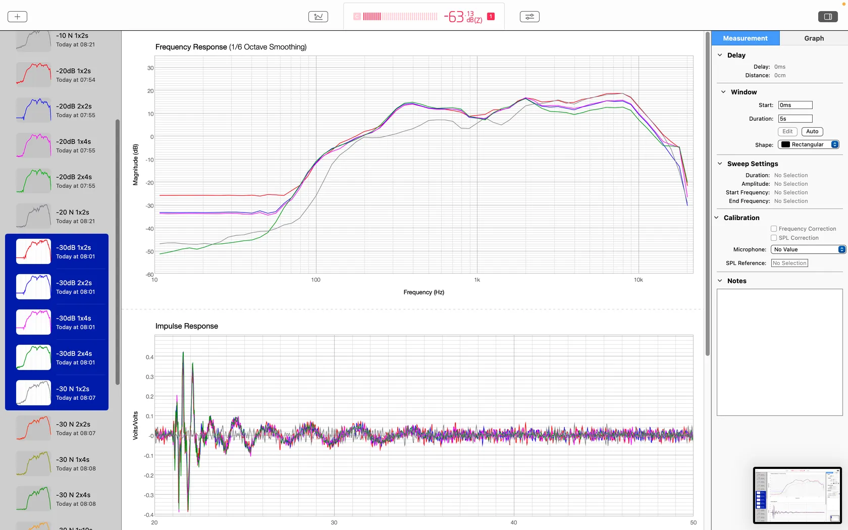

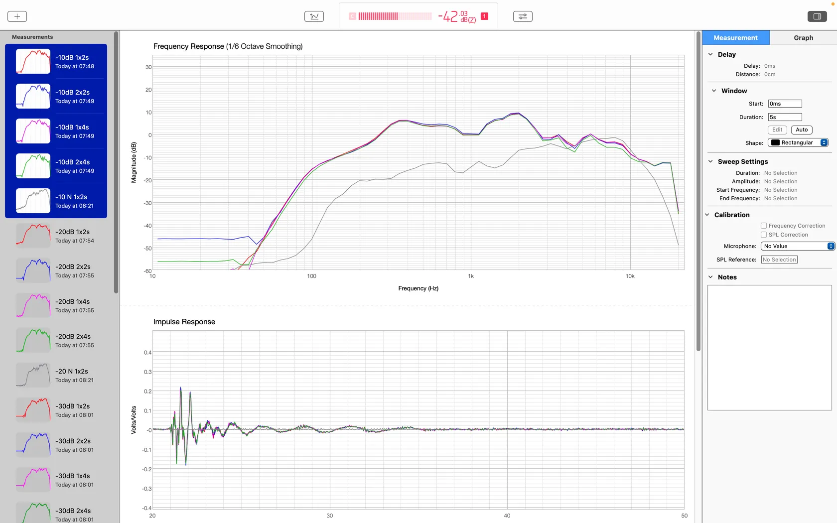

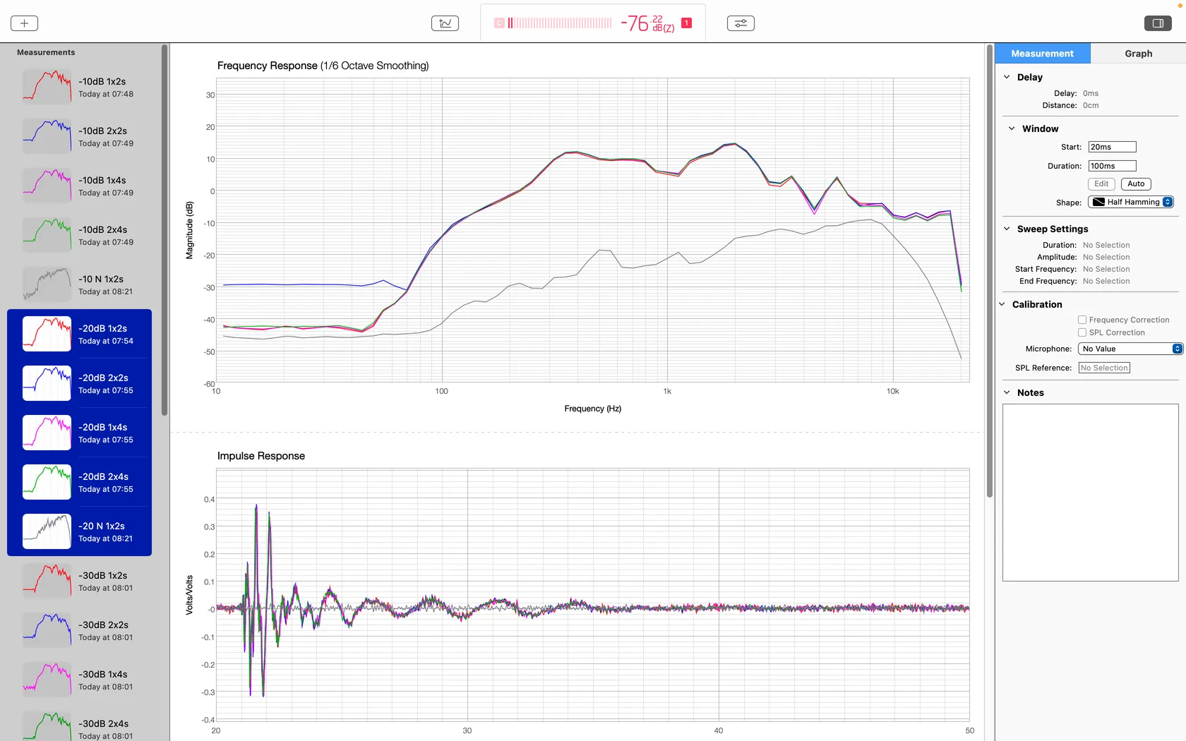

    Um an die Erklärung von uchrisu und Tomy anzuschliessen: Es kommt darauf an:
    Habe ich viel Umgebungslärm und/oder darf nicht zu laut messen (Publikumsverkehr/Arbeiten anderer Gewerke), muss ich mitteln.
    Grundsätzlich gewinne ich mit einer Verdopplung der Zeit/Verdopplung der Durchgänge 3dB. Allerdings mit etwas unterschiedlichen Auswirkungen in verschiedenen Frequenzbereichen, ausserdem abhängig von der Fensterung.
    Hier mal Quick n Dirty am Laptop (Sweeps ohne Loopback-referenz) mit dem Handy als Stör-Rauschgenerator
    (Abwechselnd gefenstert/"ungefenstert", Durchläufe mit 1x2s, 2x2s, 1x4s, 2x4s (und teilweise 1x10s/2x10s), 4 verschiedene Pegel mit 10dB Abstand (beim ersten Wechsel bin ich aber beim Stummschalten scheinbar an die Lautstärkeregelung gekommen))
    -10dB
    -20dB
    -30dB
    -40dB
    -30dB nur Störgeräusch
    Man sieht bei den Rauschkurven, dass im Tieftonbereich längere Zeiten in Verbindung mit der Fensterung mehr bringen als Wiederholungen (die anderen Kurven sind da schwierig, da die Laptop-Lautsprecher da keinen Pegel mehr bringen - ausserdem läuft da irgend so ein Stereoverbreiterungsding...)

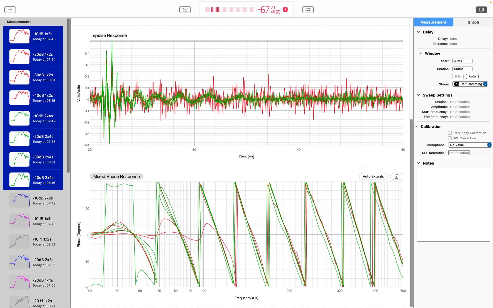

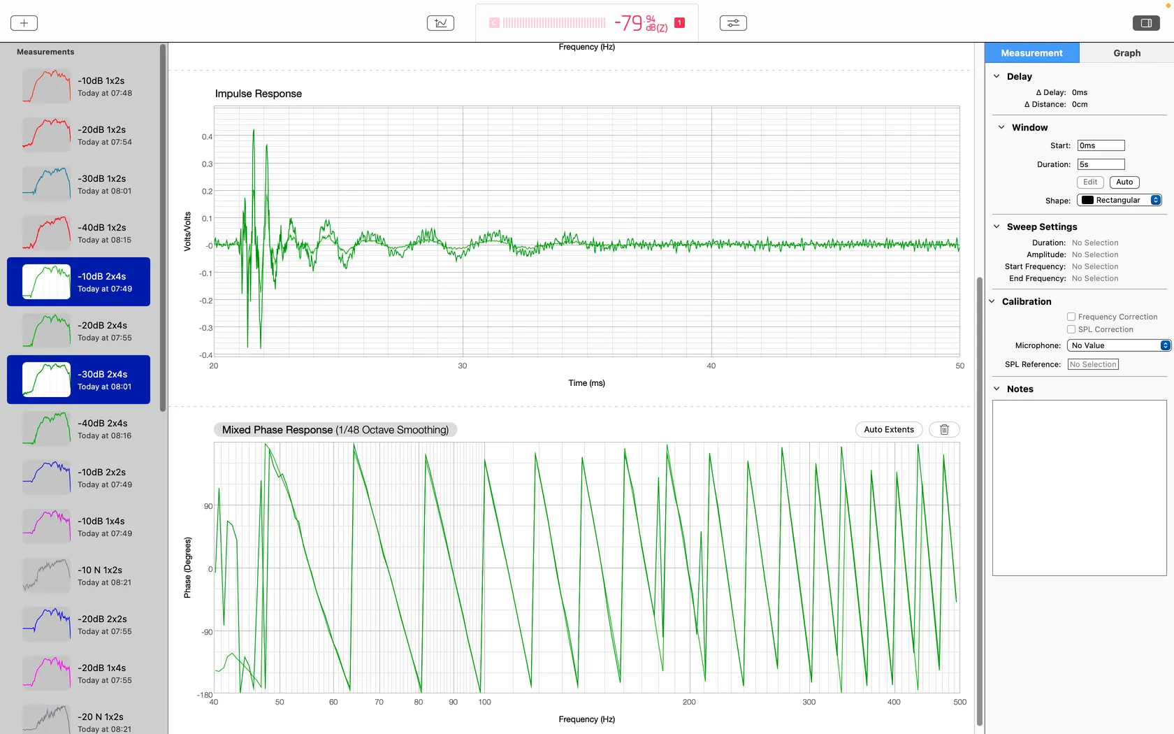

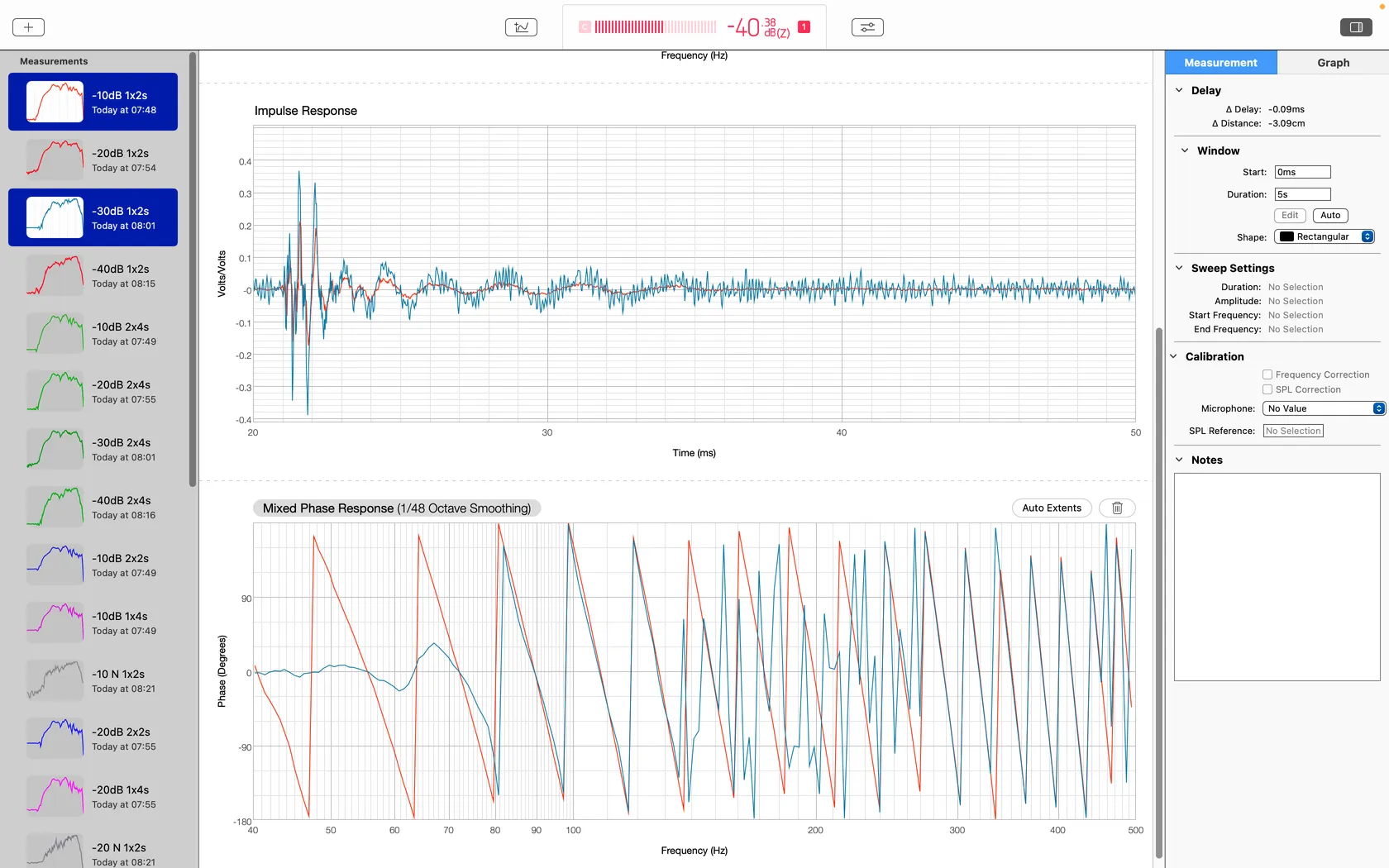

    Hier noch die Auswirkung auf die Phase:

    Ja aber ich bezog mich wiederum auf die Frage nach MLS/Sweep-Wiederholungen (MLS habe ich eh keine Ahnung von, ist an mir vorbei gegangen) als "bekannte" Signale.
    Musik kommt da nicht vor... ;)
    Und für die Sache mit dem S/N-verhältnis habe ich ja eben den kurz den Durchlauf gemacht.
    Ich finde, man sieht da schön, dass Wiederholungen ein paar dB bringen wenn man gerade im Grenzbereich ist, also das (statische) Störgeräusch noch nicht lauter als das Testsignal ist.
    Der grösseren Teil vom Kuchen macht da eine passende Fensterung aus.
    Bei dynamischen Störungen (z.B. Traversenaufbau) hingegen kann das schon wieder anders aussehen.
