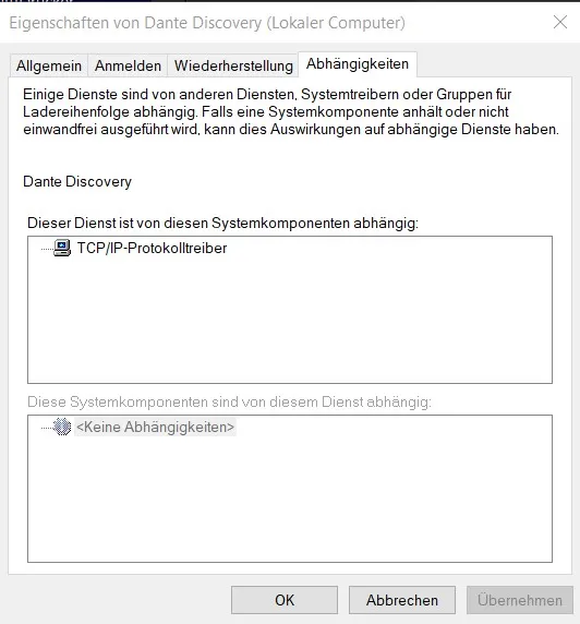

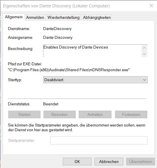

    5.414
    27.258
    • 24. Dezember 2023 um 14:13
    • #49
    bonjour ist installiert, soweit ich mich erinnere macht das die Dante installation selbst.
    iTunes hab ich hier aber nicht drauf. das hab ich aber auch auf den anderen rechern, auf denen der dienst "Dante Discovery" sorgenfrei funktioniert, nicht installiert.
    hier mal zwei bilder von mir:
    das ist der dienst nach dem starten des PCs
    und das hier sind die "Abhängigkeiten":
    interessant ist, dass hier im gegensatz zu tomy´s screenshot keine abhängigkeit definiert ist. das ist auch seltsam.
    ich mach jetzt mal folgendes:
    - deinstallaion aller Audinate programme
    - neustart
    - neuinstallation von Dante Controller und DVS
    - neustart
    - überprüfung der dienste
    PS: meine internetverbindung ist geade mal wieder so rasend schnell, dass die 271MB große installationsdatei in etwa 54 minuten geladen sein wird... ich hoffe, dass ich das noch vor dem weihnachtsabend erlebe
