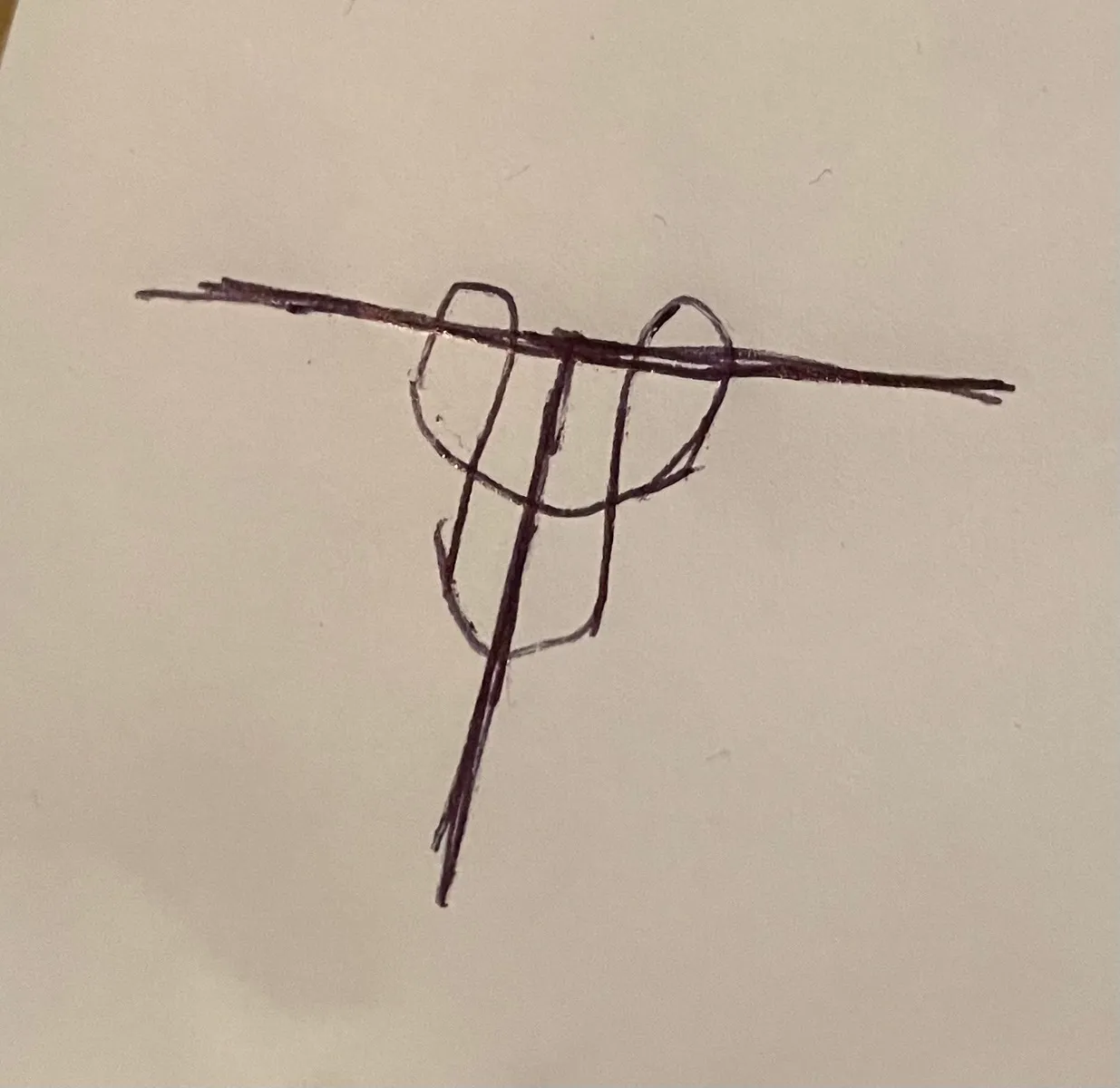

    Für die zuvor erwähnte VA muss ich neben den Traversenliften noch zwei Stative mit T-Bar stellen. Da diese T-Bar von Haus aus keine Möglichkeit bietet, ein Safety anzubringen, muss ich mir etwas einfallen lassen. Ursprünglich hatte ich mal Ringösen angedacht, das wird aber nicht funktionieren, da an den Lampen ebenfalls Ringösen sind, und ich das Safety dort nicht durch bekomme.
    Meine Idee: Eine Rundschlinge um die T-Bar ziehen und das Safety dann darum schlingen. Anbei eine Skizze. Gerne bestelle mir dafür dann noch mal Round Slings mit Stahlseil Einlage. Und ja, ich habe die 20cm auf dem Schirm. Hat jemand Einwände oder bessere Ideen?

    Warum nimmst du nicht einfach einen Schäkel zum Verbinden der Safetys mit den Ringösen?

    Safety passt nicht durch die Ösen. Daher geht das nur auf einer Seite (Moving Head oder T-Bar). Alternativ könnte ich zwei Schnellverbindungsglieder nehmen, also eins pro Öse und dann nicht doppelt legen. Aber da sehe ich zwei, drei Nachteile:
    - Für die Öse geht eine Position an der Bar drauf
    - Safety ist 1fach „gewickelt“
    - Schwierig die 20cm Fallhöhe einzuhalten

    ich versteh das Problem nicht so richtig... Mit Schäkeln hast du doch alle Möglichkeiten. Wenn du die Safety unbedingt durch eine öse ziehen möchtest, Kannst du doch auch das Auge der bestehenden Öse durch einen entsprechenden Schäkel vergrössern.

    Oh, gute Idee! Durch die Öse einen weiteren Schäkel zu ziehen, um dann die Kausche des Safety dort durchzuführen, hatte ich nicht auf dem Schirm. So habe ich schon mal eine gangbare Lösung. Und wenn ich mir nun deine erste Nachricht noch einmal durchlese, war das wohl von Anfang an Dein Vorschlag, und ich habe es nicht kapiert. Mein Fehler!
    Da das aber eine der vier Positionen blockiert, würde ich gerne noch ein bisschen Input bezüglich der Round Sling um die T-Bar sammeln wollen. Wenn sich dazu jemand äußern könnte, sehr gerne!

    Kettennotglied an die Öse an der T-Bar, und da das Ende eines kurzen Safety einhängen?
    Ansonsten Scheinwerfer an der T-Bar fest montieren mit einer eigensicheren Konstruktionen, die nur mit Werkzeug lösbar ist und das Safety weglassen.

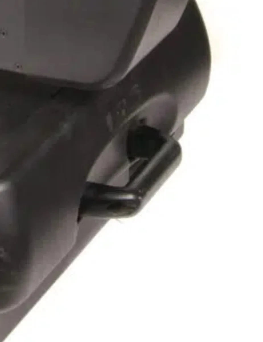

    BSW-350 von Stairville
    Bzw. war bist jetzt nie die Rede von Movingheads...
    Mit Schnellverschlüssen/Omegabrackets würde ich die nie als eigensicher betrachten.

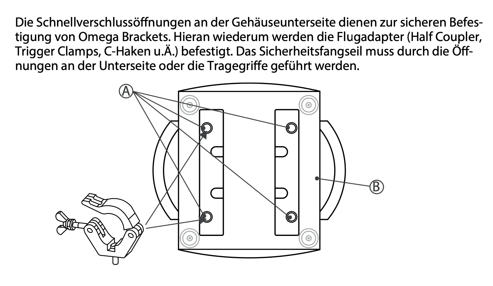

    Ich habe mir die BSW-350 von Stairville bestellt, auch da kann durch die Griffe gesichert werden.
    Ähm? Hast du dir den Plastikgriff mal angeschaut? Wenn die Lampe fällt, dann reißt es dir die Lampe entzwei. Hiervon ist dringend abzuraten, wenn es zu einem Schaden/Unfall kommt, bist du aufjedenfall dran (da du quasi wider besseren Wissens arbeitest).

    Wolte erst etwas ähnliches Schreiben, in der Bedienungsanleitung wird das aber durchaus erlaubt.

    Hab ich gelesen und dann, nach dem ich mir Bilder zum benannten Produkt angesehen habe, nur mit dem Kopf geschüttelt. Ein Plastikgriff ist keine Safetyöse, erst recht nicht bei einem 26kg Movinghead.
    Ich würde mal abwarten, bis das Gerät ankommt. Grundsätzlich würde ich dem Hersteller erst einmal vertrauen. Gerade wenn er so gut für eine deutsche Staatsanwaltschaft greifbar ist, wie die Treppendorfer.

    Die Treppendorf Lampe hat doch offensichtlich Safety Ösen am Boden. Da würde ich noch mal ganz genau zu nachfragen.

    Ja, beides ist laut Anleitung möglich. Ich habe nun aber schon die neuen Safeties bekommen und bezweifle, dass diese durch die Profile für die Omega Brackets passen. Sollte dem so sein, wären die Tragegriffe die beste Option, auch weil es damit wahrscheinlich wesentlich einfacher geht. Ich werde dennoch (also trotz' Anleitung wie angehängt) eine Anfrage an die Lichtabteilung schicken, um mir das noch einmal bestätigen zu lassen.

    Das ist in dem Fall schei....egal was der Hersteller sagt, ein 0815 Plastikgriff KANN die beim Fallen auftretenden Kräfte nicht aufnehmen PUNKT! Dazu kommt noch, das Plastik nunmal brennbar bzw. bei niedrigeren Temperaturen als Stahl/Aluminium verformbar/flüßig wird.

    Es kann natürlich sein, dass der Griff eine Metalleinlage hat. Das möchte ich dann aber vorher ganz genau wissen.
