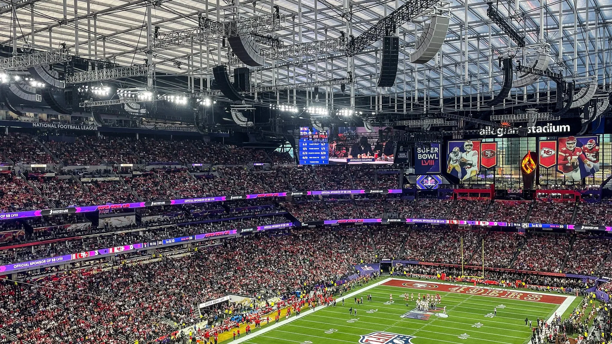

    Ok, ich bin ein bisschen spät zur Party - wie der Amerikaner sagt. Aber mir ist das jetzt erst aufgefallen.
    Bei den früheren Super Bowls war es üblich, dass zur Halftime-Show ein Dutzend Carts mit groundgestackten Line-Arrays reingerollt wurde. Das war auch sinnvoll, weil die meisten Hausanalgen bis vor einigen Jahren für eine fette Rockshow etwas zu schwach waren. Die PA im nagelneuen Allegiant Stadium in Las Vegas ist aber mit 14 Line-Arrays mit je 10 JBL VLA + 6 Subs durchaus fett. Da hat es mich nicht gewundert, dass dieses Jahr offensichtlich keine Carts aufs Spielfeld gerollt wurden.
    Umso mehr hat es mich gewundert jetzt Bilder zu sehen, auf denen in etwa die gleiche Anzahl an L-Acoustics quasi direkt daneben gehängt wurde. Was soll das? warum wurde das gemacht?

    • 29. Februar 2024 um 22:08
    Bitteschön

    Endlich mal ein A/B Vergleich ^^
    (vor etlichen Jahren gab es so eine doppelte PA auch bei den Berliner Philharmonikern in der Waldbühne. Das EV Linearray war bewährt, aber d&b wollte ausprobiert werden. So hing beides nebeneinander)

    Das ist bestimmt so ein Ego Ding wie damals bei den RHCP.
    Weltweit die gleiche PA, bei RiP war es dann so schlecht, dass ich die Band nie wieder sehen wollte. Aber in den Interviews konnte man sagen, dass man überall das neue d&b Line Array hatte.
  • Lampenschubser
    452
    1.288
    • 29. Februar 2024 um 22:46
    Würd sagen das K2 rumst nochmal deutlich mehr und die geflogenen Subs sind nicht zur Gaudi da.
    Aber ja, ich würd auch sagen, das da hatte jemand ein großes Egoproblem hatte.

    Für mich sieht die Coverage ein bisschen anders aus, vielleicht waren die Ränge anders belegt als im „Normalfall“ Lässt sich am Foto aber nicht eindeutig erkennen.

    vielleicht hat auch ganz stumpf Usher / seine Produktion gesagt, dass das so sein muss ?
    die wahrscheinlichkeit ist durchaus nicht gering, dass es etwas in der richtung war.

    Oder der Hausmeister meinte über die HausPA darf so laute BummBummMusik nicht gespielt werden, weil wenn dann was hin ist, wars wieder keiner und alles bleibt an ihm hängen :P
    Oder die NFL wollte das einfach so, dass da unabhängige Systeme hängen. Bei den vielen Backups die dort gefahren werden, wäre das auch kein relevanter Budgetposten mehr

    vielleicht, und das ist das wahrscheinlichste. Der Job wird in 5 Jahres Blöcken vergeben, bevor man weiß wo er stattfindet. Der Dienstleister will auf jeden Fall den Vertrag erfüllen und vermieten. Und schon wird aufgebaut.

    Alternativ hat einfach ein Hersteller ein Angebot gemacht, das man nicht ablehnen konnte und er darf sich seit dem in die Referenzliste einen neuen Punkt reinschreiben.

    Nein aber ein Blick ins Datenblatt genügt. Nicht das das VLA schlecht ist, aber ich bin mir ziemlich sicher, das das K2 mehr Output hat bei gleich Schachtelanzahl.
    Dennoch Votiere ich für ein Egoproblem/Rider oder ein Pauschalauftrag eines Dienstleisters.

    In den USA gibt es wenn minderjährige anwesend sind zum Teil ziemlich harte Auflagen bzgl Lautstärken , ich glaube nicht dass das ein Argument ist.

    hm, dann wird das wohl kein argument mehr gewesen sein.
    Dann bleibt nur noch:
    - Ego/Rider
    - Pauschalangebot
    - Backuplösung
