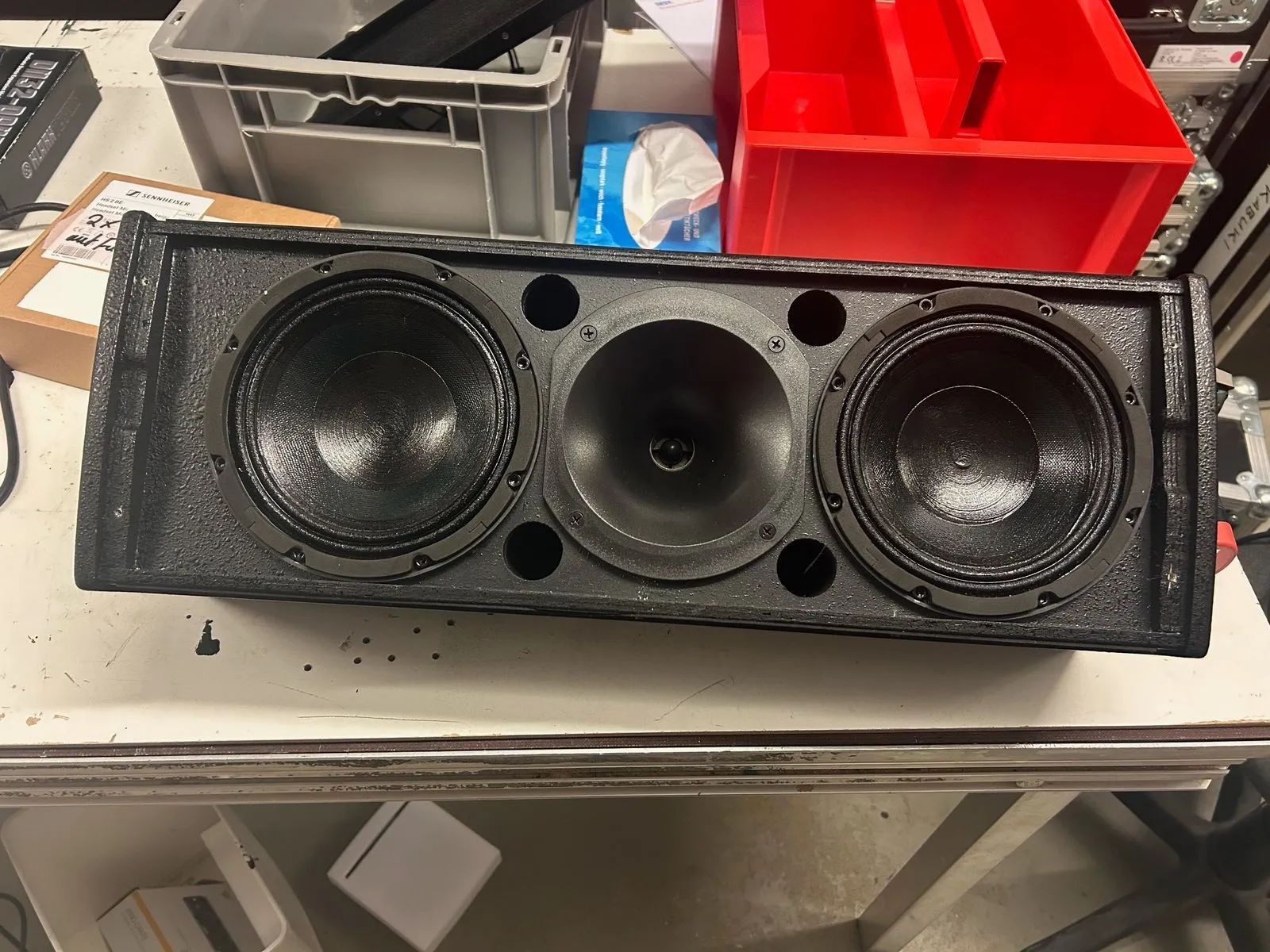

    Danke an marce für den verlinkten Post, bei dem man die Treiber zumindest von vorn gut erkennen kann. Sieht nach beschichteten Membranen aus einem Materialmix aus (keine reine Papiermembran. Aber meist ist es ja vor allem der Hochtöner, der zwischen Wohl und Wehe unterscheidet. Das ist aber wohl sowieso eher eine Sache des Hörens als des Sehens.

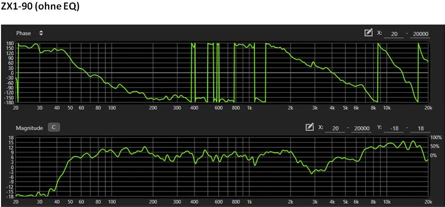

    Die EV ZX1-90 (die ein ziemlich deutliches Loch im Mitten-Bereich besitzt (zwischen 2 und 6k gut erkennbar) und deren Höhen demgegenüber angehoben sind. Klingt sehr gefällig und ist erstaunlich tiefgehend, aber ohne EQ nicht besonders durchsetzungsfähig. Die Messungen waren alle quick and dirty als Monitore auf dem Boden im Wohnzimmer gemessen (Nahfeld). Gebraucht kostet die ZX1-90 etwa das Gleiche wie die Achat 206 neu.

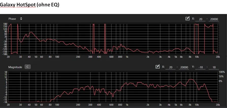

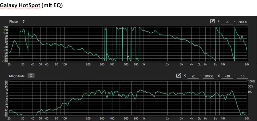

    Als ganz kleine Lösung habe ich mich auch mal an Galaxy HotSpot Breitbändern versucht. Mit kräftigem EQ-Einsatz bekommt man manche Bereiche in den Griff, aber sie bleiben immer was sie sind (kleine Mittenschreihälse). Kenne die Teile noch von Anfang der 90er, als ich die bei einer geliehenen kleinen Anlage für eine kurze Tour als Monitore hatte - sogar für den Bassisten :) Ging auch irgendwie (war offensichtlich ein sehr freundlicher Bassist). Ja gut...

    das Foto ist ja von mir, ich kann da auch noch mal eins der Treiber machen.
    Kommst Du nicht auch aus Hamburg?
    Ich bin hier in Hamburgs Westen, kannst Dir die 206 ja mal ansehen, wenn Du willst.
    oder die 404, 204, 104
