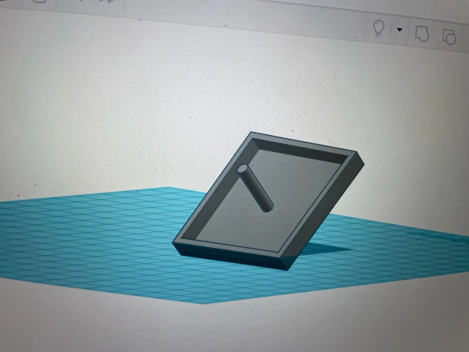

    Moin! Ich überlege momentan, wie ich meine Traversenlifte transportieren kann, ohne dass sie kippen. Die Lifte sind ja unten breiter als oben, wie ein umgedrehtes T. Da ich Transporter von Sixt miete, und die auch den Laderaum recht genau kontrollieren, will ich Schäden vermeiden. Ich dachte an etwas wie im angehängten Bild. Eine Metallplatte rundum umbiegen, in der Mitte ein 35mm Zapfen. Beim Transport wird das dann eingesetzt und die Lifte werden an die Wand gezurrt.
    Hat jemand eine andere Idee?

    Holzklotz bzw Hohlkörper aus Multiplex als Distanzelement zwischen Mast und Wand.
    Platte an der Bordwand zwecks Lastverteilung, zwei Brettchen rechts und links vom Mast damit da nichts rutscht.
    Kannst ja noch einen Klett oder Spanngurt hinmachen um das Distanzstück am Lift zu fixieren

    Auch keine schlechte Idee als Hohlkörper zu fertigen. Könnte man als U Form bauen, um den Mast zu umschließen und somit ein Verrutschen zu verhindern.
    Bei den Entwurf oben würde ich meinen Schwager bitten, der ist Metallbauer. Man könnte dann drumherum noch ein Filzband o.ä. kleben.

    4 Lifte? Ich habe mir so eine Platte gemacht aber gleich mit 4 Zapfen im richtigen Abstand, kann man ja 2x bauen (1x 2/2 Lifte stellen und 1x 4 Lifte in einer Reihe stellen), dann stützen sich die Lifte schon ganz gut gegenseitig. Platte so groß das die Seite der Platte gegen die Transporterwand drückt /Filzstreifen an der Seite der Platte. Dann entweder kraftschlüssig packen das das 4er Pack nicht weg kann bzw. noch mit Spanngurt fixieren.
    Bei mir ist übrigens immer ein Stapel Packdecken mit dabei, für Sachen ohne Case z.B. wenn mal nur 2 Trusststücke als TV-Ständer oder 2 Manfrotto WindUps dabei sind oder auch mal einfach zwischen ein paar Cases. Schütz das Material in den Transporter Ladeinnenraum. Bei mir sehen 10 Jahre alte Kisten besser aus als das Material von dem Kollengen nach 2 Jahren ;)

    Zum eigentlichen Problem: Aufsatz oben, Holz-U, oder Kammförmige Ausschnitte. Richtig toll ist es eigentlich nie. Meistens auch immer etwas anders gepackt - wenn Du fast immer die gleiche Zusammensetzung transportiert lohnt es sich, ansonsten einfach was zum Unterlegen als Wandschutz. Bei einigen ist das die Molton-Vierverwendung.

    Ich hab mir ganz einfach eine Multiplexplatte in der größe des Basements zugeschnitten. Einen Zapfen dran, und schon lässt sich der Lift an die Wand zurren/mit einem Stapel Subs formschlüssig verladen. Das funktioniert hervorragend und kostet fast kein zusätzliches Gewicht.

    ich würde mir 2 Hilfsrahmen aus multiplex bauen und der kommt dann an das Stativ zum sichern. wenn man drauf schaut, sieht das wie ein c aus. zum fixieren am Stativ kletternd oder ein einfacher Spanngurt. das bleibt dann immer am Stativ.

    Wir spindeln die hochkannt steckenden Füße einfach aus.
    Dann stützt sich der Lift an der Wand ab, der zweite Lifte wird dann Spindelfuß an Spindelfuf gegurtet, oder auch an die Wand gestellt...
    Die Idee mit der Kopfplatte habe ich auch schon seid Jahren aber irgendwie nie verwirklicht. Geht ja auch ohne einwandfrei.
