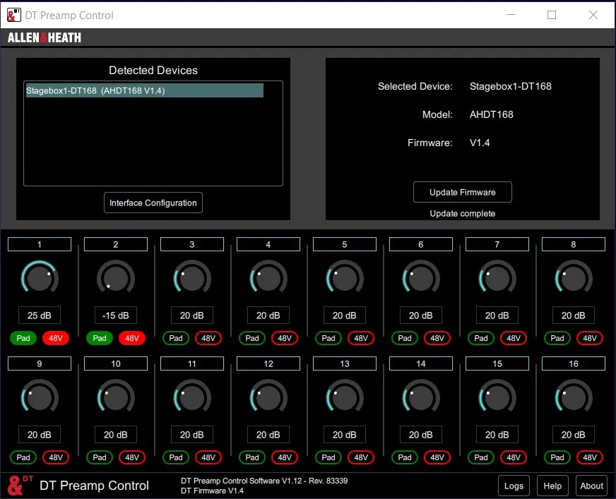

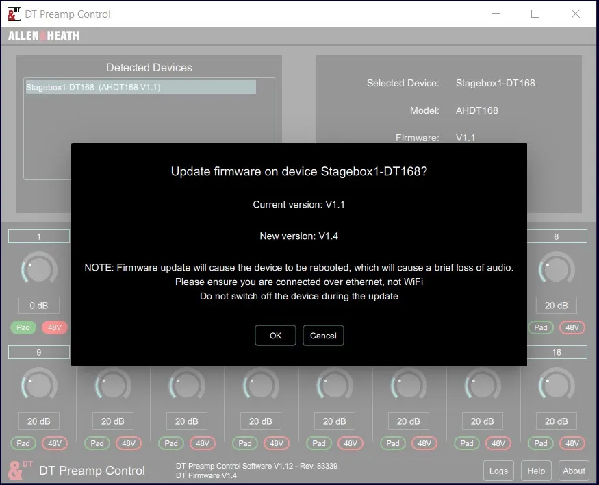

    es gibt von A&H die DT Preamp Control software, mit der man an den DT168 die gains unabhängig vom pult fernsteuern kann.
    ich habe das bisher noch nie probiert und hab die software mal schnell installiert. dann eine DT168 angeschlossen - und siehe da, nach auswahl der schnittstelle war das sofort startbereit.
    ich wurde sogar im rechten oberen fensterbereich gleich mal aufgefordert, die firmware zu aktualisieren. das war eine sache von ner halben minute...
