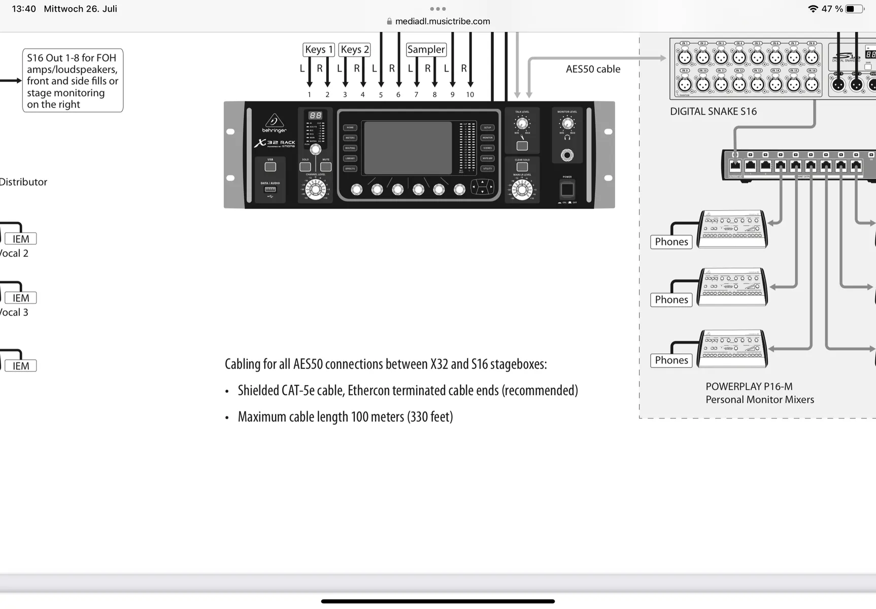

    Nochmal auf den Punkt: Für Layer-2- und Layer-3-Protokolle ist besser auch besser.
    Cat7a also an sich eine gute Entscheidung. Idealerweise direkte Wege ohne Patch dazwischen und auf Ethercon terminiert. Alternativ evtl sogar Glasfaser, Je nach Gegebenheiten vor Ort. Die Fasern an sich kosten nicht viel und man ist zukunftsfähig aufgestellt.
    Für AES50 (Layer1-Protokoll, also kein Audio Netzwerk im eigentlichen Sinne) braucht es den Spezifikationen entsprechende Kabel. Grundsätzlich kommen da Cat5 (Original-Kabel) und Cat5e in Betracht. Unter Anderem die Verdrillrate und die Schirmung sind da wichtig. Der Erdung sollte durchverbunden sein. Etwas, was man in der Netzwerktechnik sonst eher vermeidet.
    Also würde ich bei einer Installation parallel mehrere Kabeltypen legen (lassen). Oder eine entspannte Kabelbahn vorsehen, in die die AES50-Nutzer ihre Kabel legen können, dann ist man komplett aus der Nummer raus. So wie der Kollege mit der Wing im Club, der mit dem fest verlegten Cat6 (natürlich) nicht klarkam.
