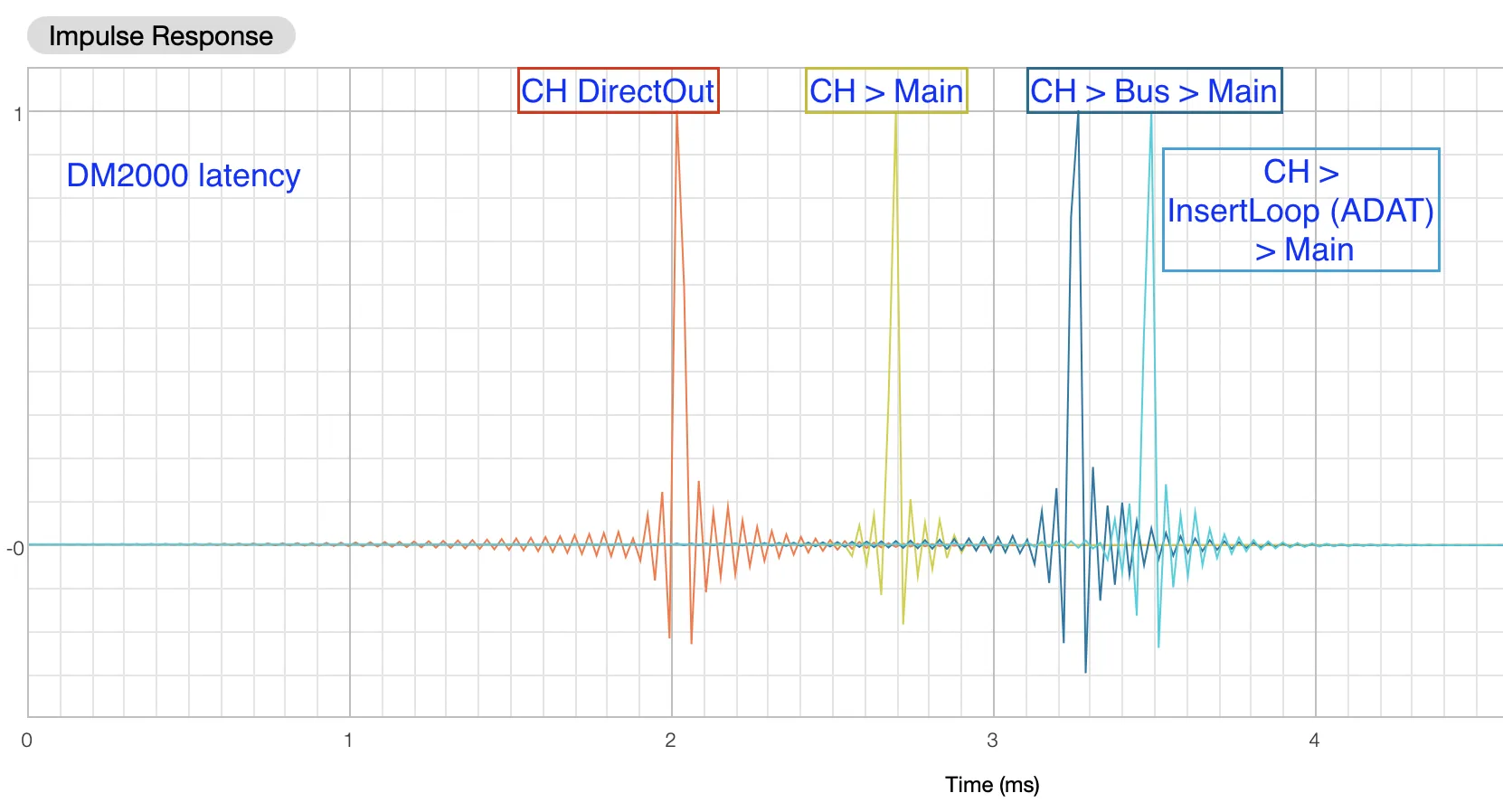

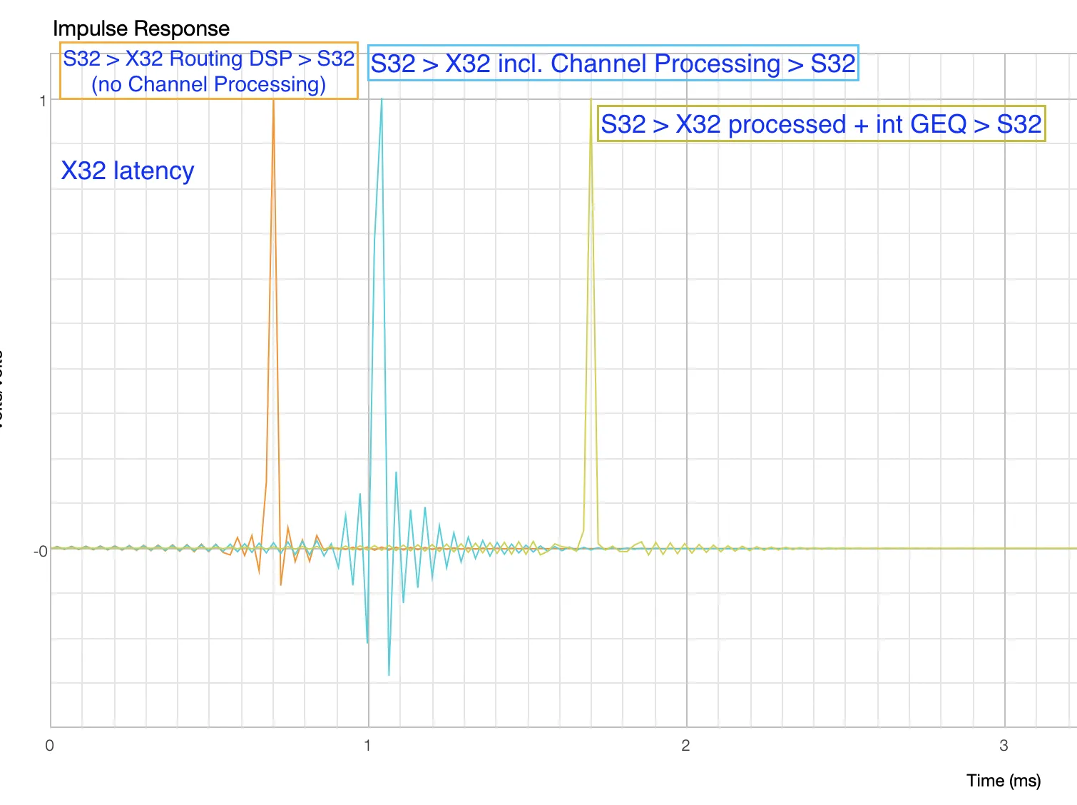

    Eine QL1 erhöht bei aktiviertem Insert die Latenz um min. 10 Samples (= 0.21ms)* wenn es durchs interne Rack geschleust wird, der 2. Insert erhöht dann noch mal um 4 Samples.
    Bedeutet: 6 Samples für den Weg CH-DSP > RoutingDSP hin und zurück, 4 Samples für den Weg Routing DSP > FX DSP hin und zurück. Ohne eine einzige Wandlung o.ä. dazwischen.
    [*der Erinnerung nach, leider finde ich die Doku zu meinen Messungen damals nicht mehr]
    Anderes Beispiel:
    Das einschleifen des internen GEQ in den Main verursacht fast so viel zusätzliche Latenz wie der ganze Weg S32-AD-Wandler->AES50->RoutingChip vom X32->AES50->S32-DA-Wandler
