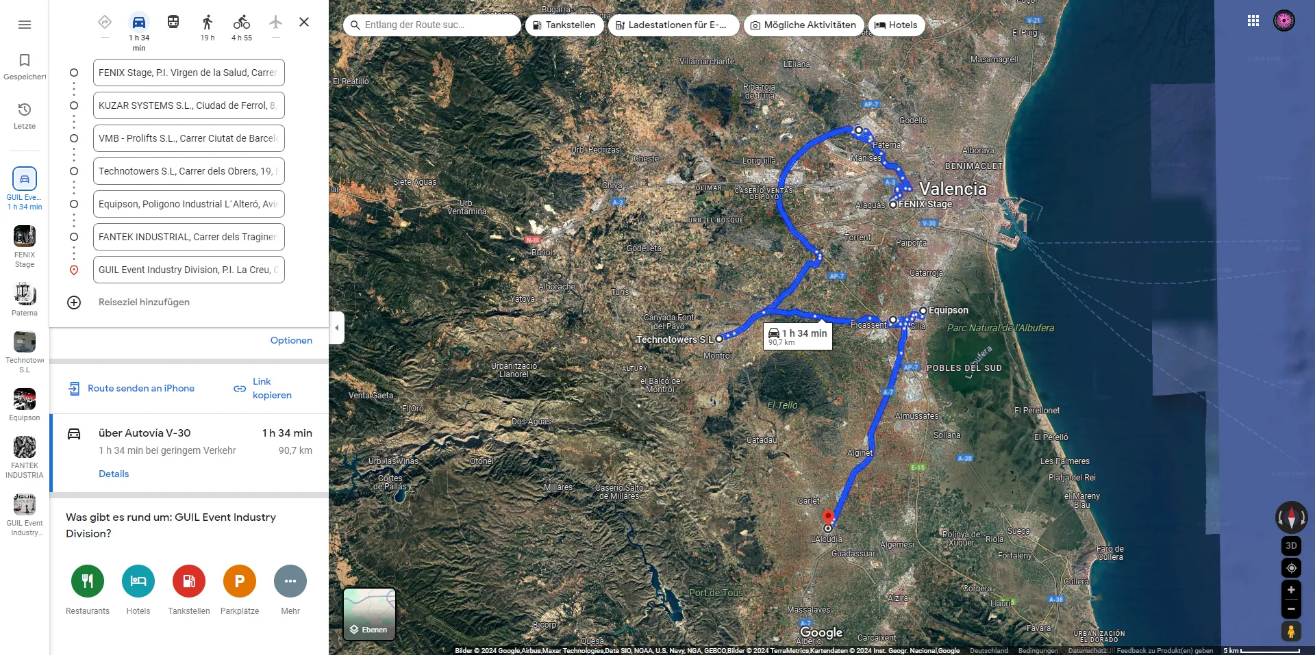

    Alle Lifte kommen aus Spanien, um genau zu sein kann man innerhalb von knapp 1,5h Autofahrt sieben Hersteller besuchen ... Auch Kuzar.
    Kuzar Lifte sind noch die besseren. Alles andere ist alles gleich schlecht oder schlechter. Kuzar war auch der einzige Hersteller der sich für meine Verbesserungsvorschläge interessiert und diese sogar teilweise umgesetzt hat. Kaufen.
    Anbei die Karte, falls mal jemand bei Valencia Urlaub machen sollte ...
    Und falls sich jemand wundert ... ja, die haben alle mal bei VMB gelernt oder sich mit dem Chef verstritten, aber kaum einer hat es besser gemacht.
