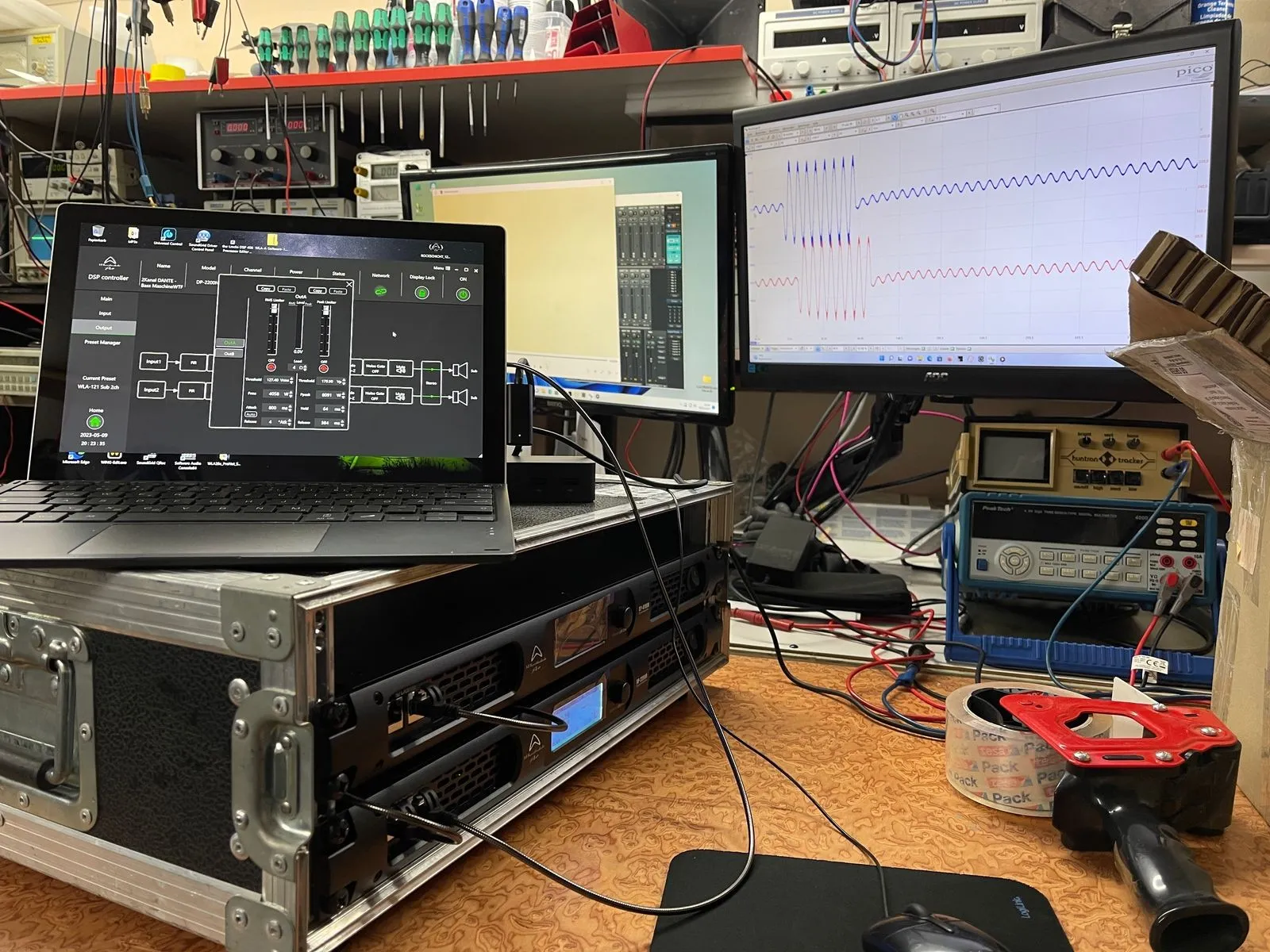

    Als ich auf der Suche nach Backup-Endstufen war, bin ich dank Wurst Werner auf die Wharfedale Pro Serie aufmerksam geworden.
    Gestern war ich bei Sachermusic, dem schweizer Vertrieb der Endstufen (bzw. von Wharfedale Pro). Es ist dort nicht nur vieles an Lager, es werden auch vor Ort Service und Reparaturen gemacht.

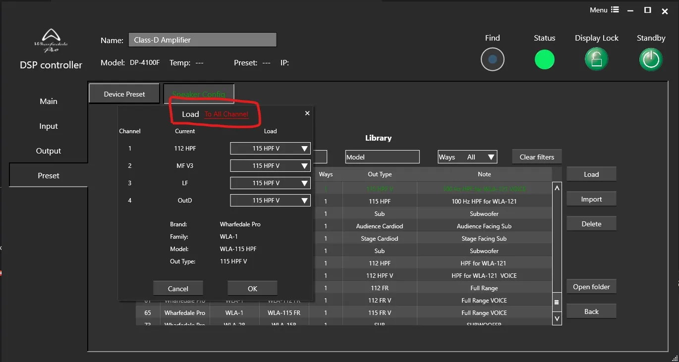

    Für ein paar Monitore, die eine DSP-Entzerrung benötigen, habe ich nun noch zwei DP4065F Endstufen gekauft, weil die von den Leistungsdaten her super passen. Mit der DSP-Software am Laptop brauchte ich erst eine Sekunde, um warm zu werden. Dass man bei den angezeigten Geräten mittels Rechtsklick "open" anklicken muss, wusste ich erst nicht. Danach ist die Software intuitiv zu bedienen. Schön auch, dass man einzelne Kanalsettings speichern und nach belieben einfügen kann. Auch praktisch ist, dass man beim Limiter einen RMS und einen Peak Wert setzen kann, um seine Lautsprecher optimal zu schützen.
    Bei den Endstufen gibt es aktuell ein Update mit einer neueren Version, die einige Verbesserungen beinhaltet. Es gibt beispielsweise mehr EQ-Bänder für die Eingänge, aber auch Hardwareseitig ein paar Updates.
    Meine 4065 ist noch die bisherige Version. Es gab bei den neuen Features keines, das ich absolut gebraucht hätte.
    Für mich sind die Wharfedale Endstufen das KO-Argument gegen alle Chinaklone auf dem Markt. Es ist ein durchdacht gemachtes Produkt, welches sich bereits in grossen Stückzahlen bewährt, ich habe einen Top-Service in Reichweite, Garantieleistungen auf die ich mich verlassen kann, ...
    Von den Preisen her muss man für die Wharfedale nicht viel tiefer in die Tasche greifen als für die Klone. Es würde mich nicht wundern, wenn man künftig sehr viele dieser Endstufen antreffen wird. Ich finde, man hat dort (fast) alles richtig gemacht.

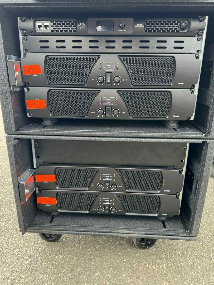

    Bei mir sind jetzt 2x DP4100 (ohne DSP) und 2x 4065F (mit DSP) im Einsatz.
    Vielleicht hat sonst noch jemand mit der Pro-Serie zu tun und mag berichten?
    (ggf. müsste das dann auch ins Praxis-Brett - war mir nicht sicher, was mehr Sinn ergibt)

    Zitat von uchrisu
    Mit welcher Software kann denn editiert werden? Ist das Web-basiert oder braucht man dazu zwingend einen Windows-PC oder einen Apple-Mac oder sowas?

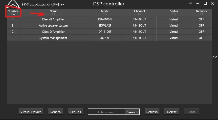

    die DSP-Controller Software ist "Windows only".
    Wir haben zwar Kunden die nutzen ne virtual machine + Mac, um damit die DSP-Controller Software mit den Amps zu nutzen. Davon rät Wharfedale Pro offiziell ab.
    Mehr Info zur Software:
    DP-F / DP-N Series software guide
    DP-2200F, DP-4100F, DP-4065F, DP-4035F, DP-2200N, DP-4100N, DP-4065N, DP-4035N
    www.wharfedalepro.com

    Ich habe mich sehr gefreut, dass sich mein alter HP Läppe ohne Probleme direkt über Netzwerk mit der Endstufe verbunden hatte. Aus Mangel an Netzwerkkabeln konnte ich zwar nur jeweils einen Amp ansteuern, aber das hat ohne Probleme funktioniert. Wenn man das Kabel trennt kommt eine Fehlermeldung. Wenn man das Kabel einsteckt, ist keine weitere Aktion erforderlich, damit der Amp wieder gefunden wird. Da hatte ich auch schon andere Probleme mit anderen Geräten, bis die mal erkannt wurden. image.jpgimage.jpgimage.jpg

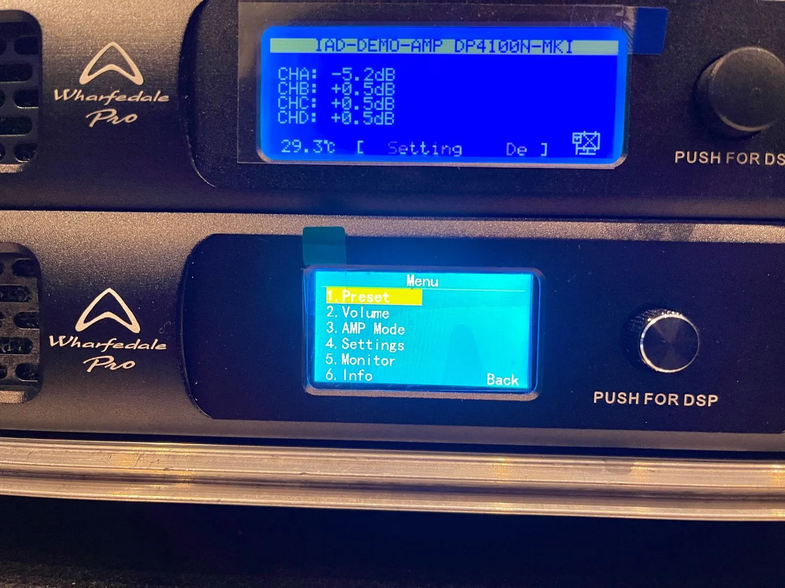

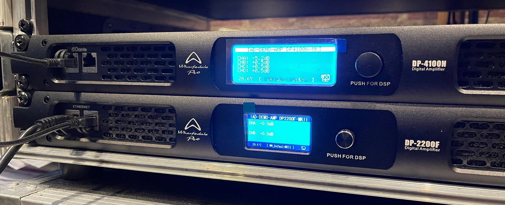

    Man kann den Amps einen Namen geben, der danach im Display angezeigt wird (siehe letztes Bild, der weisse Balken oben am Display). Im "HOME" Display wird dann der Gain der einzelnen Kanäle angezeigt, sowie die Betriebstemperatur. Dreht man in diesem Zustand am Encoder, verändert sich der Gain aller Eingänge gleichzeitig - was für einen Check oder einen Notfall sicher Sinn ergibt. In der "Fusszeile" des Displays sieht man den Namen des geladenen Setups als Laufschrift (deshalb ist es hier auch nur unscharf zu lesen).

    Ich bin jetzt gerade etwas verwirrt - laut der Website von Wharfedale sollten die Amps seit Herbst letzten Jahres ein farbiges Grafik-Display haben und verriegelbare XLR's auf der Rückseite. Das scheint bei dir anders zu sein?

    Kompakteres Farbdispplay und kompakter Endcorder: MK II
    Großes Monochrome Display und großer Encoder: MK I

    Genau. audiobo hat das korrekt zitiert. Ich wurde vom Vertrieb darauf aufmerksam gemacht, dass es die MKII gibt, inklusive der Übersicht über die Änderungen. Ich habe mich dann bewusst für die MK-I entschieden. Einerseits hatte ich dort einen zusätzlichen Rabatt und andererseits war für mich keines der Upgrades wichtig.
