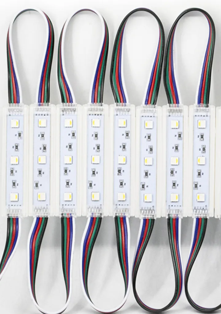

    Die meisten Schilder / Leuchtkästen dieser Machart sind relativ einfach im Aufbau. Basis ist ein Kasten, an die Front kommt opales Acrylglas und an die Rückwand kommen LED-Module. Das können Streifen sein - bei komplexen Geometrien wird aber eher auf kleine Platinen mit Kabelverbindung zurückgegriffen, weil die sich leichter gleichmäßig verteilen lassen.

    Die Platinen klingen interessant - kannst du auf das "leichter gleichmäßig verteilen" näher eingehen? Also bekomme ich Platinen in verschiedenen Formen oder wie kann ich mir das vorstellen?

    Ja, auch da gibt es verschiedene Formate. Der Hauptunterschied ist aber, dass ein Streifen nicht (wirklich) um Ecken und Bögen gelegt werden kann und jedes mal getrennt und mit einem kurzen Stück Kabel neu verlötet werden muss. Das Problem hat man bei den Einzelplatinen nicht.

    Die haben jeweils eine Kabelverbindung zwischen den einzelnen Platinen, d.h. Du hast lauter kleine Kacheln die Du entsprechend der Kontur anordnen kannst. Das ist flexibler als ein LED Streifen. Die nimmst Du eher wenn es um Fläche oder nur gerade Linien geht.
