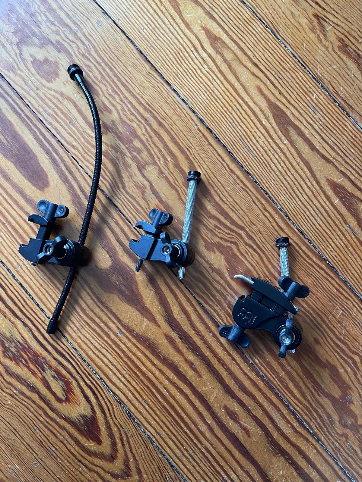

    So jetzt habe ich mir noch mal die hier empfohlenen Meinl Clamps besorgt:
    Links die Conga Variante, Mitte die gleiche Klammer mit dem ‘short rod', Rechts die hier als Universal- bzw Holzrim-Klammer von ? in einem anderen Thread empfohlene Version ebenfalls mit short rod.
    Beim ersten Befummeln fällt mir folgendes auf
    Die Conga Variante lässt sich nicht an den Spannstangen sondern nur am Rim befestigen ( oder auch nicht😉), da sich die Klemmvorrichtung nicht weit genug zudrehen lässt und im Gegensatz zu LP ein weiteres Gelenk, ein weiterer Freiheitsgrad fehlt.
    Die mittlere Variante gefällt mir ganz gut, ist kompakt und leicht, wobei das genau genommen mit dem short rod eine Schraubvariante der sE V-Clamp darstellt.
    Rechts das Modell welches in einem anderen Thread als Universal-Modell empfohlen wurde.
    Die Ausführung des unteren Teils des Klemmmechanismus macht mich unsicher, ob das die richtige Lösung für Holzrim ist. Für Metallrims, die oben mit einem relativ großen Radius gerundet sind, ist das möglicherweise eine Option. Vor allem aber ist das Teil unverhältnismäßig schwer und den Backen der Klemme fehlt dabei eine Gummibewehrung, sodass ich hier Vorbehalte wegen Verkratzen oder gar Verbiegen von Metallrims und Beschädigung von Holzrims habe.
    Vor dem ersten praktischen Einsatz wäre ich daher dankbar, wenn hier nochmals jemand praktische Erfahrungen mit diesem Modell wiedergeben könnte.

    Ich bin mir ganz sicher, dass diese
    Meinl TMPMC Pro Multi Clamp
    von einem Nutzer inklusive Bild als sein Favorit unter den Rimhaltern in einem anderen Thread empfohlen wurde, finde den Beitrag aber trotz intensiver Suche nicht mehr.
    Daher noch mal die Bitte, es möge sich doch jemand zu meinen oben genannten Bedenken äußern.

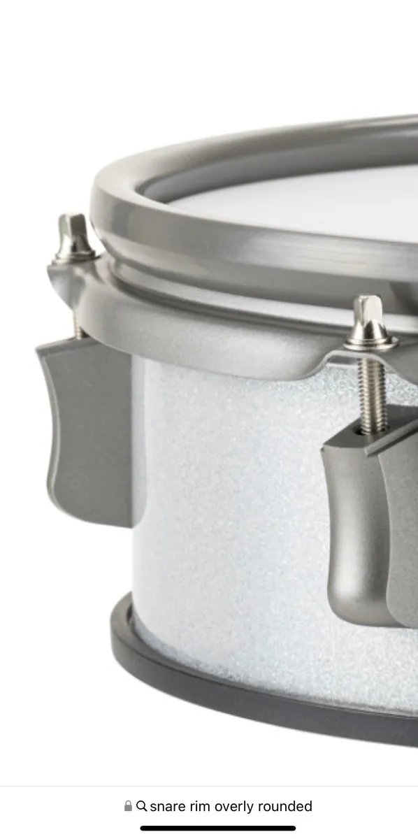

    Für solche
    Rims bei denen die üblichen Verdächtigen scheitern oder Congaartig abgerundete ( hatte ich mal bei nem Engländer) ist die Konstruktion sicher nicht verkehrt.

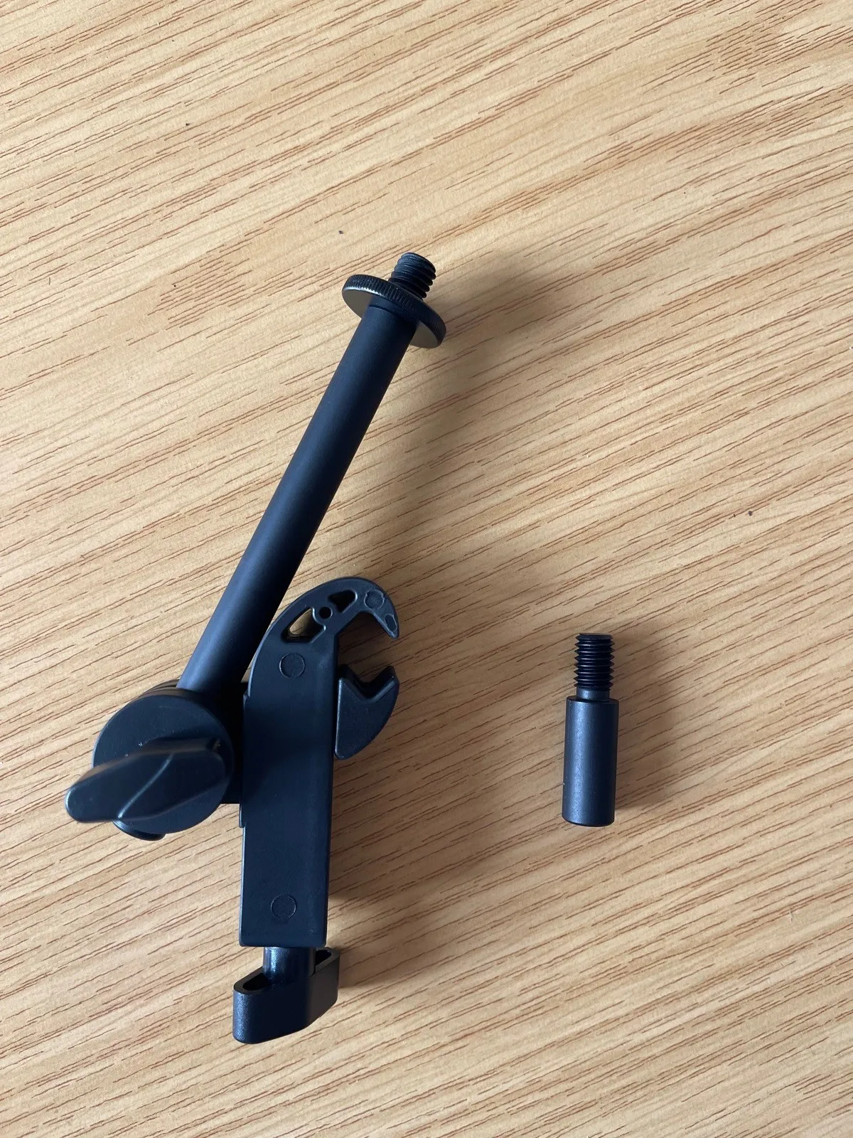

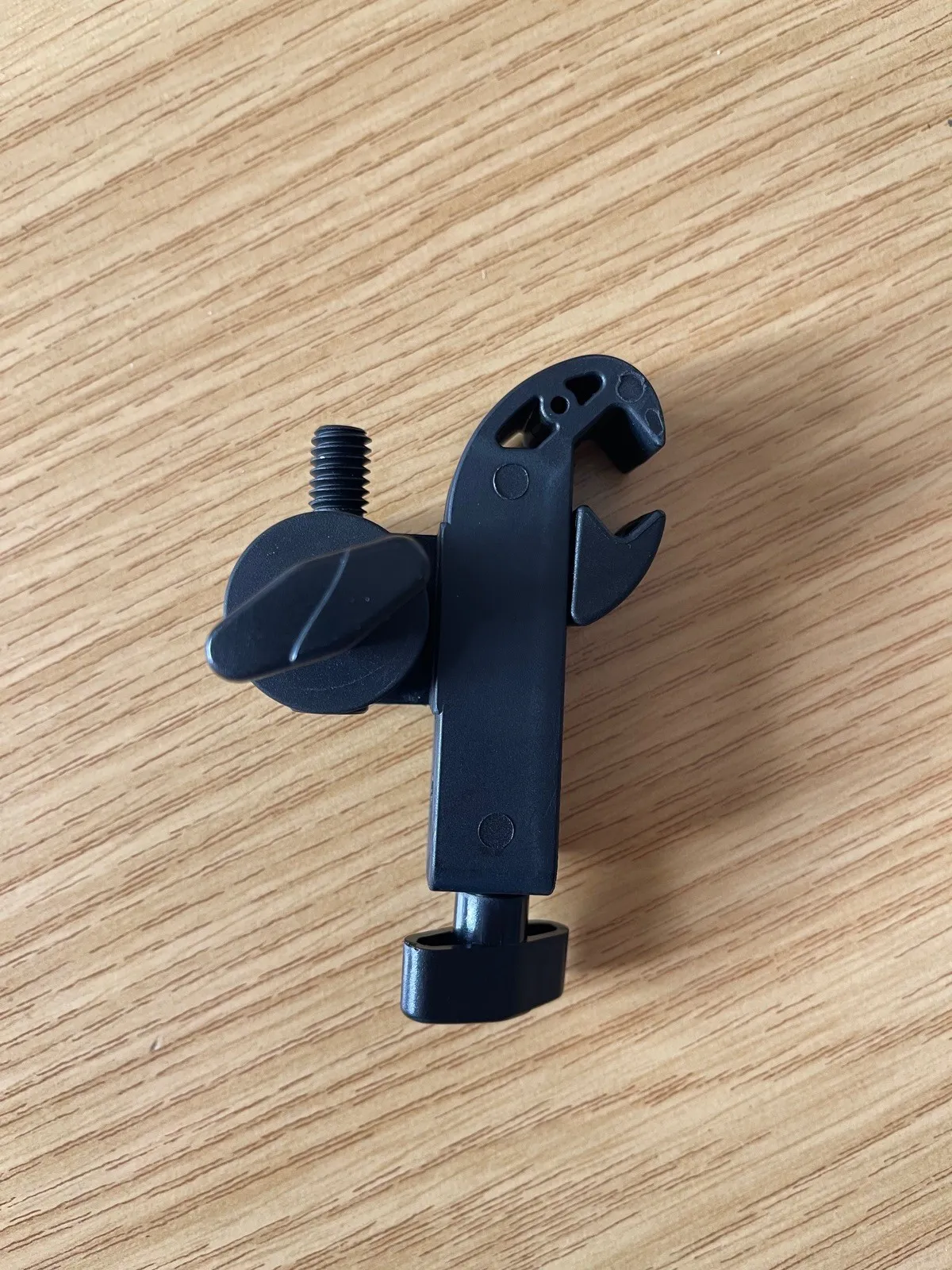

    Noch eine interessante Lösung:
    DPH12 - Austrian Audio
    Schicker als bei der SE V-Clamp finde ich, dass hier zwei unterschiedlich lange Distanzstücke beigefügt sind und es gibt ein sinnvolles, zusätzliches Gelenk. Allerdings sieht der Klemmmechanismus nicht „holzrimfähig“ aus.

    Hm:
    Mir ist klar, dass es hier um die Adaptation mit einem herstellerspezifischen Stativgelenk geht. Höhenverstellung super, aber die Neigung ist auf den abgebildeten Winkel eingeschränkt, da es keine Höhenverstellung des Gelenks selbst gibt wie beispielsweise bei Shure A75m.
    Trotzdem sollte es auch eine steile Anordnung eines größeren Mikros wie M201 ermöglichen, wenn man das möchte.
    Für den kurzen Stift sehe ich spontan keine Anwendung. Mal sehen, wie sich das in der Praxis schlägt.
    E904 an den Toms vielleicht ? Is das, was mir da auf die Schnelle als optisch passend einfällt (wobei das 904 ja mit seiner eigenen Rim-Clamp schon gut hält)

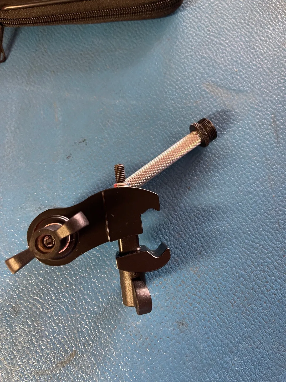

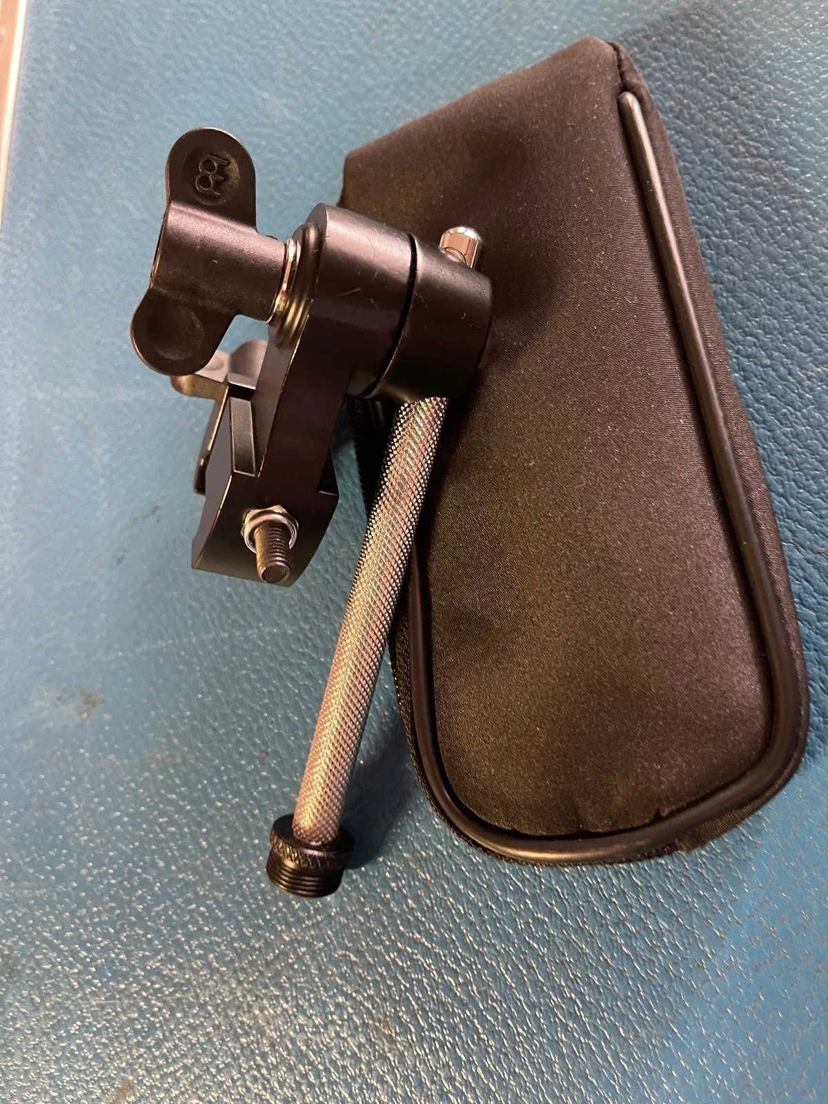

    Noch was ist mir erst aufgefallen, nachdem ich mir die Modelle mal nebeneinander gelegt habe:
    Bei dieser Meinl Rimhalterung hat man ja auf den ersten Blick die gleiche Funktionalität aber:
    Das Gelenk, mit dem man den Winkel des Stifts/Rods für die Höhenverstellung einstellt, reitet nicht wie bei Austrian Audio auf der Spannmechanik, sodass der Stift nach wenigen Grad daran anschlägt, sondern ist seitlich angebaut, sodass der Stift in beliebigen Winkeln daran vorbei geführt werden kann.
    Wenn man das so nebeneinander sieht, möchte man das Austrian Audio DPH12 als Fehlkonstruktion bezeichnen.

    wenn man sich die Bilder auf der Herseller-Website ansieht - bei einer RimClamp - wie weit willst Du denn mit dem Mikro in die Trommel rein? Ich wüsste gerade nicht, wo das AA-DPH da problematisch werden könnte?
    5.270
    14.920
    • 28. August 2025 um 23:05
    • #35
    …aber ich weiß es. ;)
    Für Mikros mit längerem Schaft wie i5, M201, SM57 kein Problem. Für sehr kompakte Mikros, deren Stativgelenk zudem sehr klein ist wie N/D168, ATM23HE, D1, D3, D2 sollte man die Möglichkeit haben über den Rim hinweg zu kommen. Da man für diese kleinen Mikros bei der DPH12 den Rod sogar etwas einschieben oder den kurzen Stift nutzen muss, um nahe ans Fell zu kommen, bleibt man mit dem 3/8“ Gewinde ausserhalb des Rims. Denk mal an die beliebte beyerdynamic MKV 87. Da ist das Gewinde über dem Rim und es funktioniert, wenn man eine Mikroposition steil zum Fell haben will, für die genannten Mikros gerade eben so.

    Noch ein kleiner aber feiner Unterschied, der dem einen oder anderen beim Betrachten der Bilder schon aufgefallen sein mag:
    Die Meinl Clamp lässt sich auch so benutzen, dass die Spannschraube nach oben kommt. Das finde ich für die Bedienung geschickter. Der Winkel des Rods bleibt davon unabhängig.
    Bei der Austrian Audio Clamp lässt sich das Ganze zwar auch umdrehen, der Rod lässt sich dann aber bestenfalls für ein großes Mikrofon etwas vom Rim weg neigen.
    Insgesamt ist man bei der Meinl-Variante freier in der Mikrofonpositionierung.
