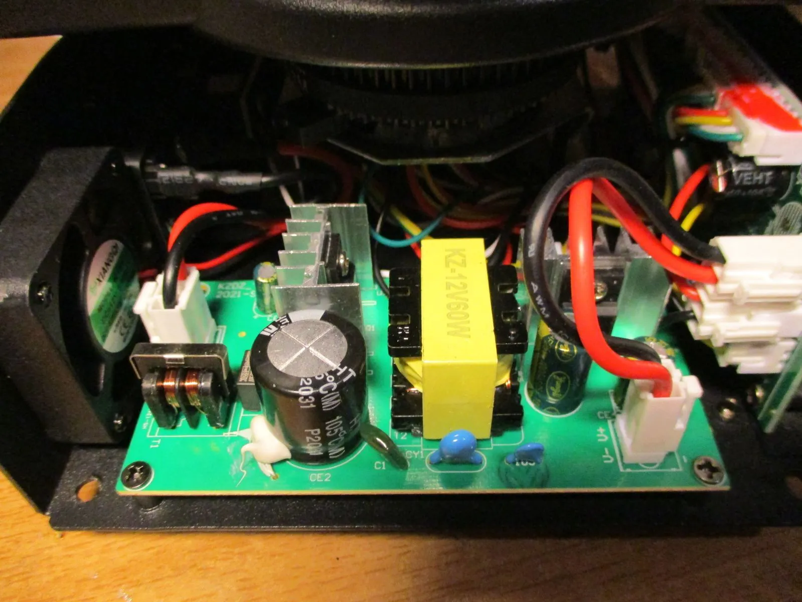

    So schaut das von innen aus:
    Unten das verbaute Netzteil mit 60W. Um den Fehler zu finden, LED oder Treiber, sollte man das nötige Fachwissen haben. Das ist kein Austausch einer Glübirne.

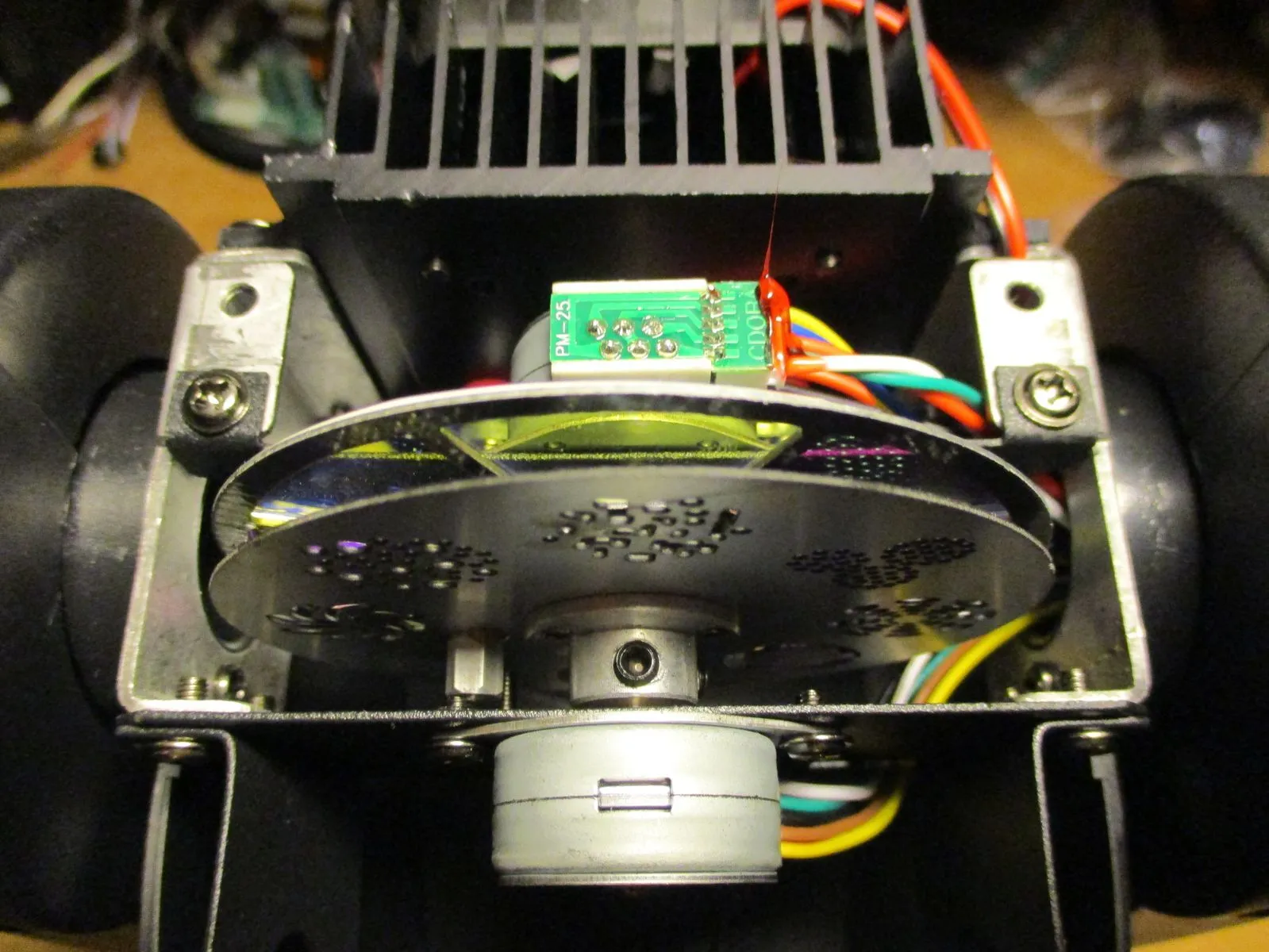

    Wir haben die eben im Club hängen. Gekauft hab ich die nicht.
    Aber hab sie mal Zerlegt bei der Menge an Staub und Dreck werden die Leds abgeruacht sein.
