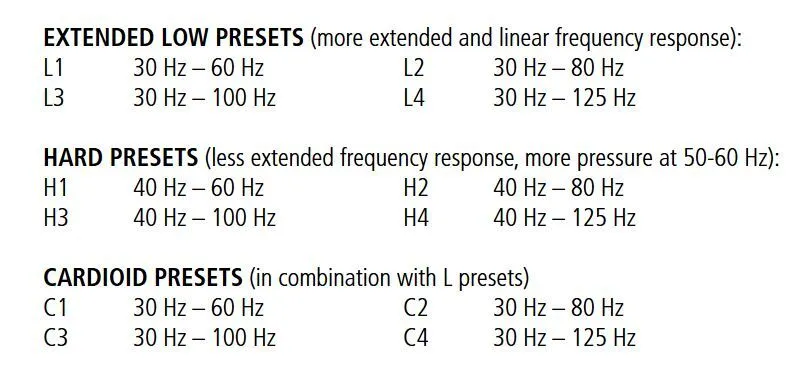

    Guten Tag, ich hab mir zur Unterstützung von zwei oben genannten Lautsprechern einen ART Sub 905 AS MK3 zugelegt.
    Habt ihr eine Empfehlung für mich bezüglich der Trennfrequenz, die über den Tip „ausprobieren“ hinausgeht?
    Des Weiteren, welches Setup am Subwoofer nutzt ihr, das normale oder das hard Setup?
    Danke!

    Die Einstellmöglichkeiten am Sub sind lt. Betriebsanleitung folgende:
    Um die kleinen 8"er in den Tops den Bass möglichst gut fernzuhalten, damit diese in ihrem "bevorzugten Wiedergabebereich" freier aufspielen können und man insgesamt lauter machen kann, ohne dass diese gleich überfordert werden, würde ich beim Subwoofer das Preset H4 verwenden und damit zu den Tops bei 125 Hz trennen.
    Wenn der Sub irgendwo zwischen den Beiden Tops plaziert ist würde ich mir bei dieser Trennung bezüglich Ortbarkeit des Subs noch keine Gedanken machen.
    Bei dieser nicht all zu tiefen Trennung, dann aber bitte falls man unten mehr "Schub" für bestimmtes Programmmaterial haben möchte, nicht einfach den Subwoofer lauter drehen, sondern gezielt (meist irgendwo bei 60- 80Hz) per Equalizer lauter machen. Dreht man statt dessen einfach den Subwoofer lauter, kann dazu führen, dass der Bereich so zwischen 100 und 125Hz einem etwas unangenehm "dröhnig" vorkommt.
    Genau aus diesem Grund kommt m.E. auch die oft gehörte Meinung, dass eine Trennung des Subs/Bässe höher als 80Hz dann etwas dröhnig und aufgblasen wirkt, weil viele versucht sind die Menge an Bassüberhöhung die heutzutage so üblich ist, über ein Lautermachen des gesamten Basswegs zu realisieren und damit auch eine Anhebung der Frequenzen über 100Hz geschieht, wo man diese geschmacksmotivierte Bassüberhöhung im oberen Bassbereich >100Hz aber gar nicht haben möchte.
    So würde ich da vorgehen.

    Herzlichen Dank für die ausführliche Erläuterung. Ich hätte auf L3 oder L4 getippt. Danke auch für den Hinweis bezüglich der Lautstärke des Subwoofer.
    Ich werde das Ganze morgen mal in Ruhe ausprobieren

    Pegelmäßig kommt da bei 30Hz eh nichts Nennenswertes mehr heraus.
    Das verschwendet nur Leistung in einem Bereich wo es nichts bringt.
    Oder anders herum gesagt: Wenn der Basscut bei 40 anstatt 30Hz sitzt kann der Bass lauter bevor er an seine Grenzen stößt.
    Die 30Hz als Lowcut wären bestenfalls bei Einsatz im Heimkino eine Überlegung wert.

    Wenn du den Pegel vom Sub nicht brauchst (wozu auch bei den kleinen Tops) und dafür mehr Tiefgang willst, kannst du auch das L4 nehmen.

    ich würde zu h3 tendieren. dsa top hat dann noch etwas bewegung. 100hz sollte es schaffen. 30hz, wie geschrieben, macht auf party wenig sinn. da würde ich etwas mehr output bevorzugen.
