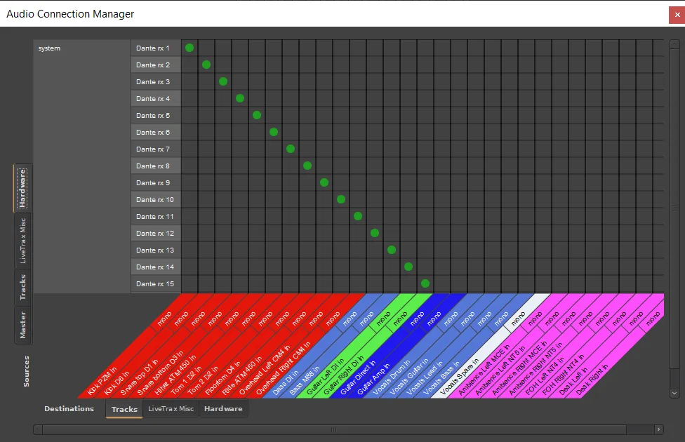

    Guck mal im In & Outputpatch der Software. Der war bei mir auch mal so einfach leer. Heißt hier connection Manager.
    das hatte ich bisher auch noch nicht gesehen ;)
    zu finden unter -> Window -> Audio Connections

    Der Patch in Livetrax ist pauschal erstmal leer wenn du ein neues Input Device verwendest.

    Patch sieht bei mir genau so aus wie bei gert
