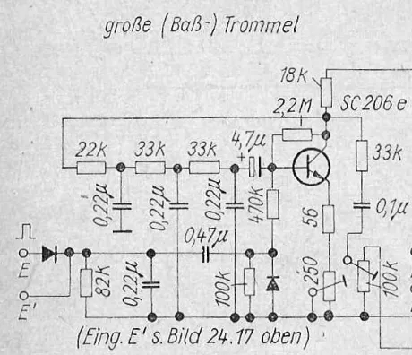

    Mit ein paar Bauteilen kann man sich eine einfache Trommel bauen. Hier der Schaltplan für eine Basstrommel.
    Versorgungsspannung 15-20V. Mit den 0,22uF Cs kann die "Tonhöhe" eingestellt werden. Die Schaltung macht eine schöne bedämpfte Schwingung. Dahinter noch einen OPV zur Verstärkung und einen Amp.

    • 13. Dezember 2024 um 16:08
    Oh, Militärverlag der Deutschen Demokratischen Republik? Steht auch bei mir im Regal :)
  • mycrobit
    140
    508
    • 13. Dezember 2024 um 22:02
    TomyN Wenn es nicht der Autor Hagen Jakubaschk war, konnte man auch davon ausgehen die Schaltungen verwenden zu können. Gerade die "electronica" Reihe war eine feine Fundgrube an Schaltungen.
