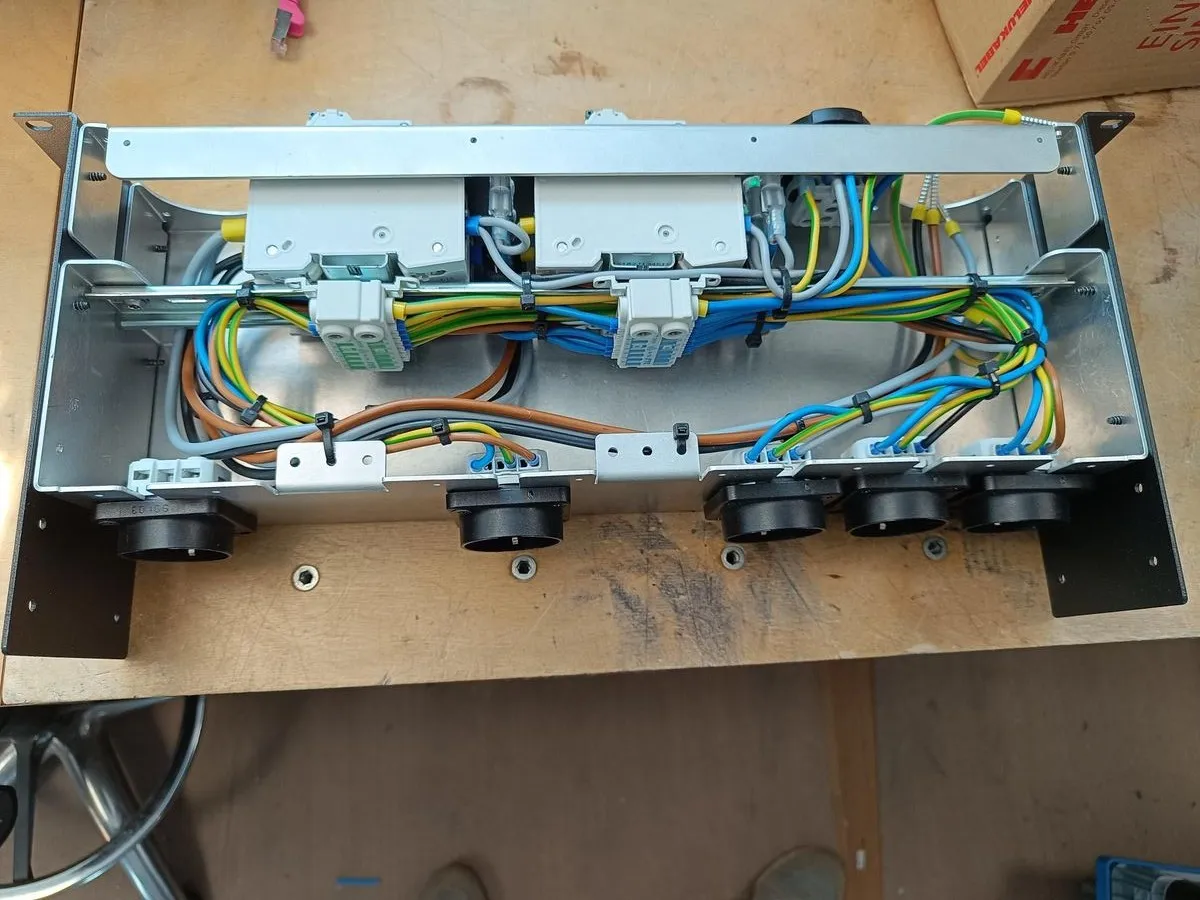

    Hi Ulf,
    die Gehäuse bzw der Rahmen haben 10 TE, das hätte schon gepasst. Die Bohrung wäre allerdings auch 10mm zu klein gewesen für die Standard PCE 70x70mm Dosen...
    Naja, Blende ist fertig, ging fix. Und genau so wie ichs haben wollte :D

    Eine Erdungsschraube hat noch nie geschadet. frech*
  • caseschubser
    40
    592
    • 7. Februar 2025 um 07:38
    Ist dran - sieht man nur auf dem letzten Bild nicht - aber danke für den Hinweis iron :D

    Nur mal rein Interesse halber ,
    die Stecker sind einzeln verbunden mit der Dose (?) ,
    also praktisch vier Verlängerungskabel (?).
    Warum steckst Du die Stecker , welche in die Rack Steckdose kommen
    nicht direkt in die Steckdosen , welche ja direkt dahinter sein müssen ?
  • caseschubser
    40
    592
    • 7. Februar 2025 um 10:42
    Weil ein Stromverteiler dieser Art
    https://www.huss-licht-ton.de/product_info.php/Work-WPD-633-STUV-MK2-Stromverteiler/info/21932.html?channable=016a73696400574f525750443633334d4b32dc
    Seine Abgänge auf der Rückseite hat und wir generell ALLE Anschlüsse auf die Vorderseite der Racks legen...
