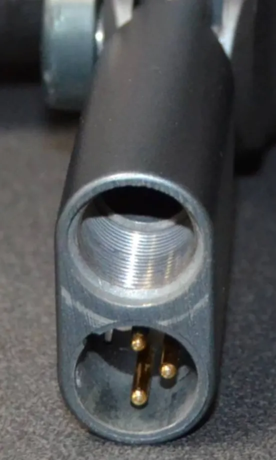

    Ein anderer Vorteil des B56 ist die Befestigung am Stativ. Da gibt es keine externe Klemme wo das Mikro bei ungünstigem Aufbau einfach rausrutschen kann…
    Und ja, weierhin häufig gesehen bei singenden Trommlern.
    1.594
    2.671
    • 27. Februar 2025 um 15:53

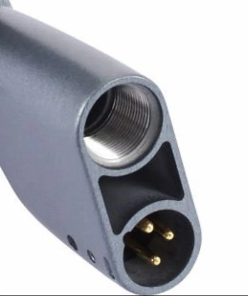

    Da kann ich dir nicht ganz zustimmen.
    Der größte Nachteil des Beta 56 (erste Version) ist die Befestigung am Stativ, weil da deutlich zu wenig Platz zum XLR-Stecker ist. Damit muss jedes mal die Kontermutter am Stativ weichen und etwas ausladendere XLR-Stecker passen nicht. Erst beim Beta 56A (neuere Version) ist durch eine kleine Designänderung genug Platz. ;)
    5.418
    15.100
    • 27. Februar 2025 um 17:05
    Wobei diese missglückte Urversion ja schon eine Weile her ist … aber Obacht beim Gebrauchtkauf ;)
