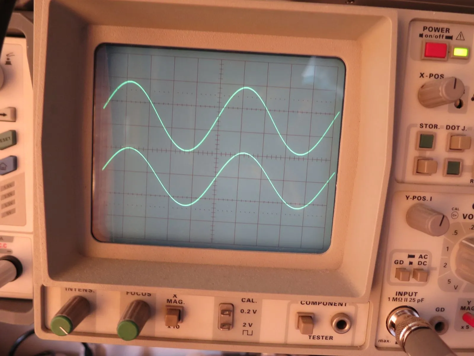

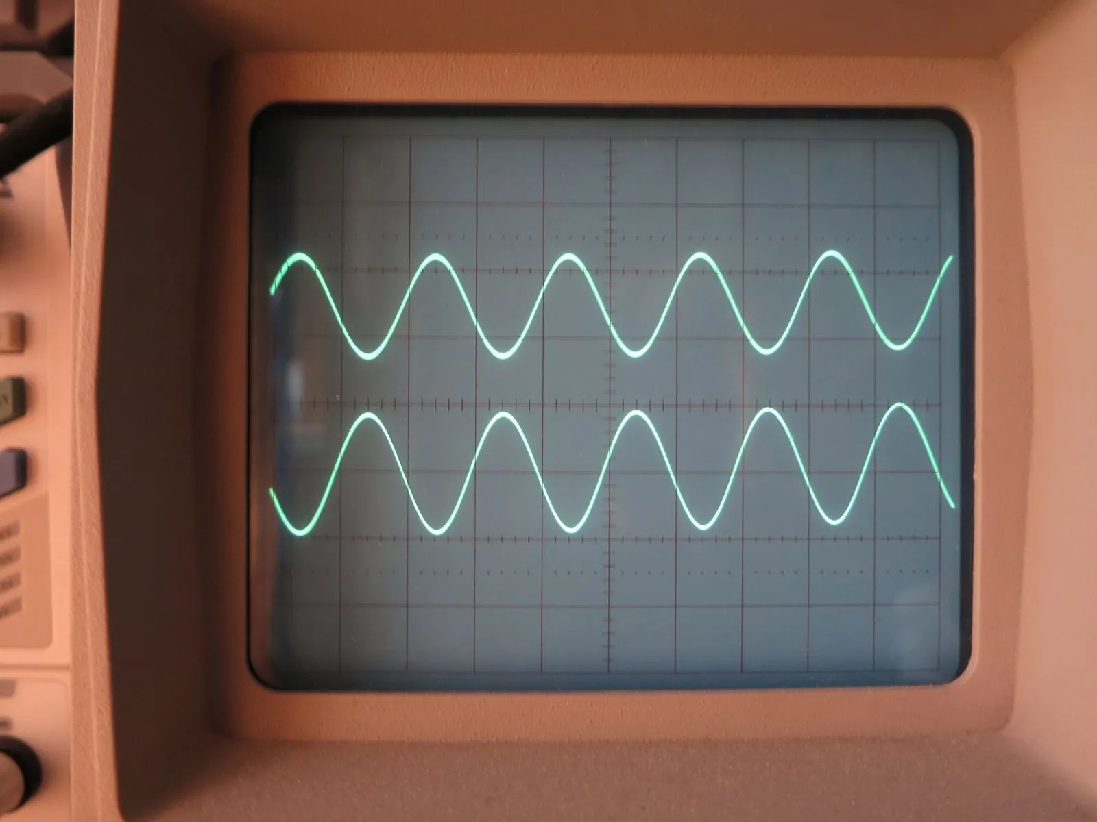

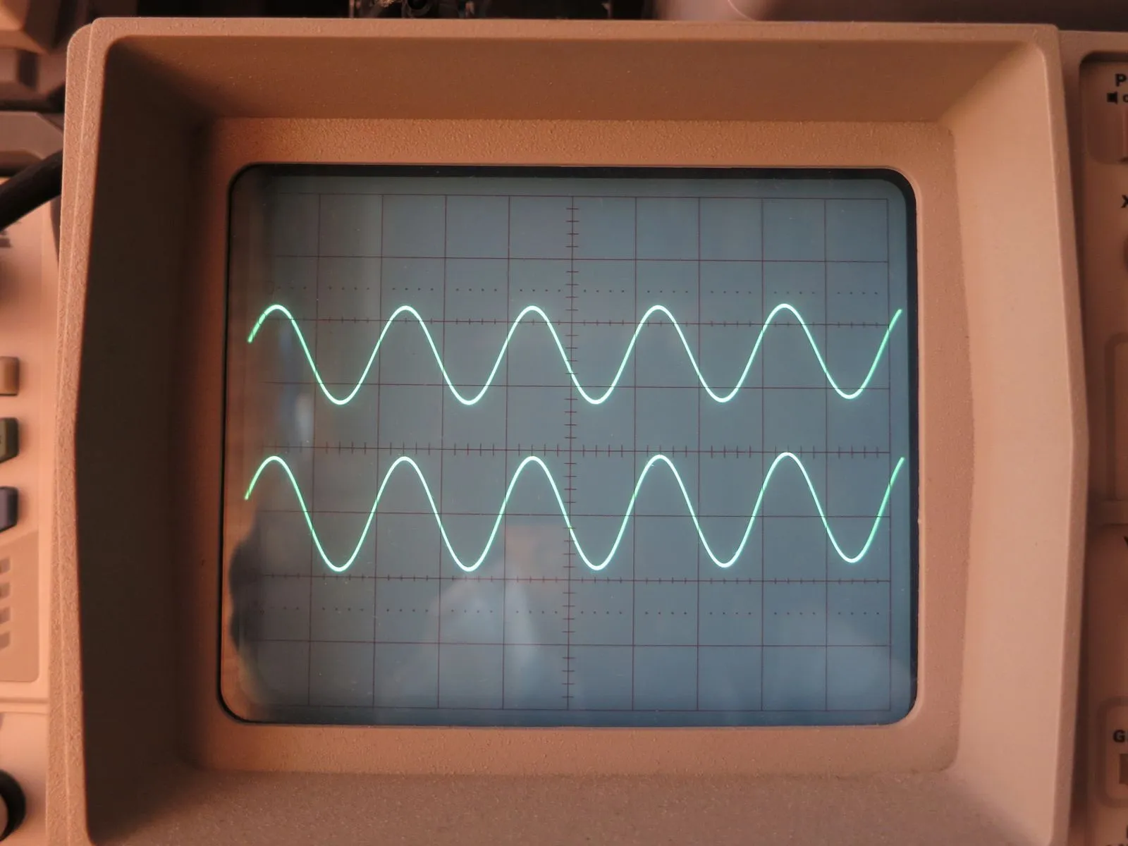

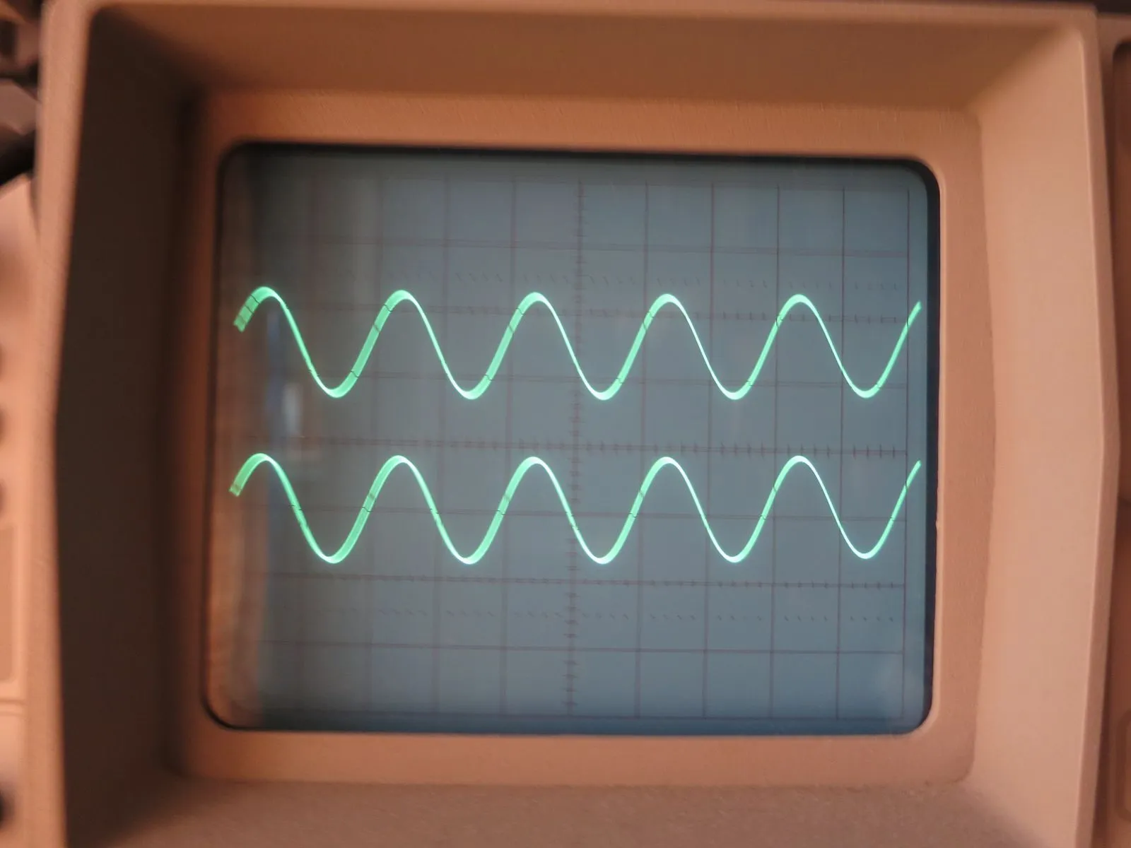

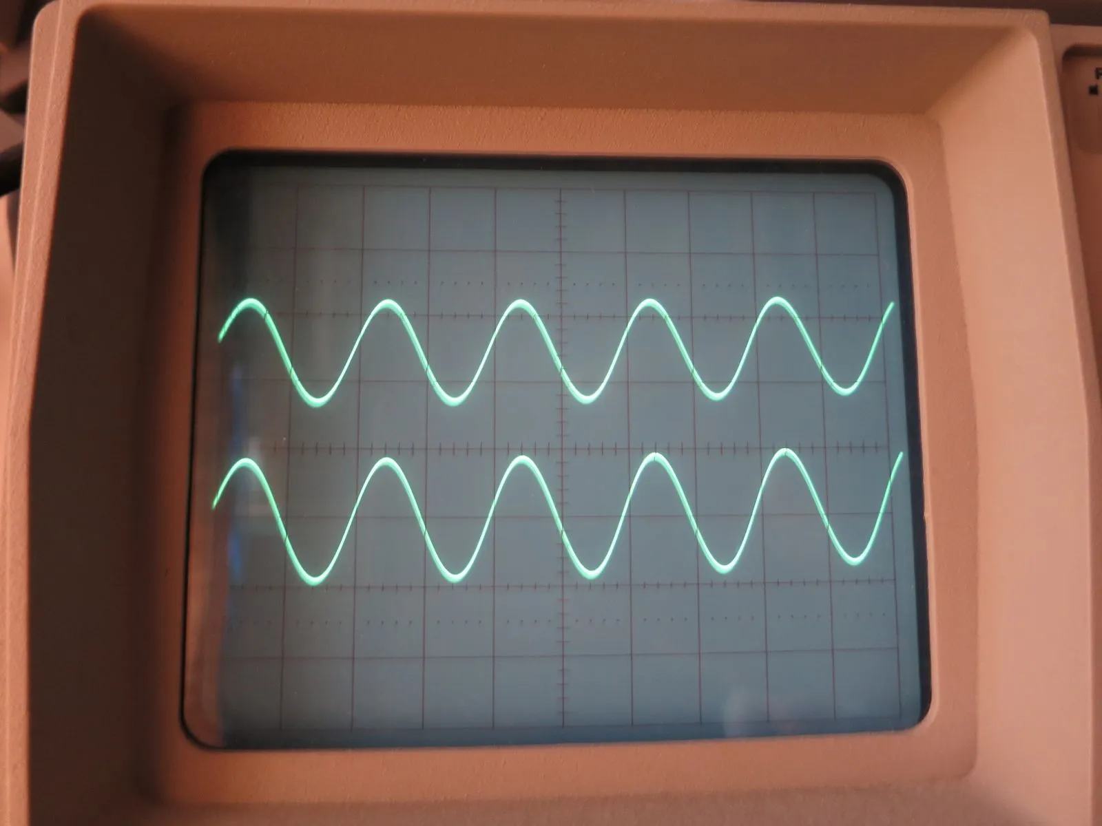

    audiobo natürlich kann man die Phase drehen um 180°. Viele Pulte haben das im Eingang.
    Neugierig auf den Beitrag habe ich mir das Gerät auf den Messplatz gepackt. Das Ergebnis ist beruhigend und Behringer kann man keine Schuld geben.
    Main Out und Kanal 1 als Split, also alles OK.

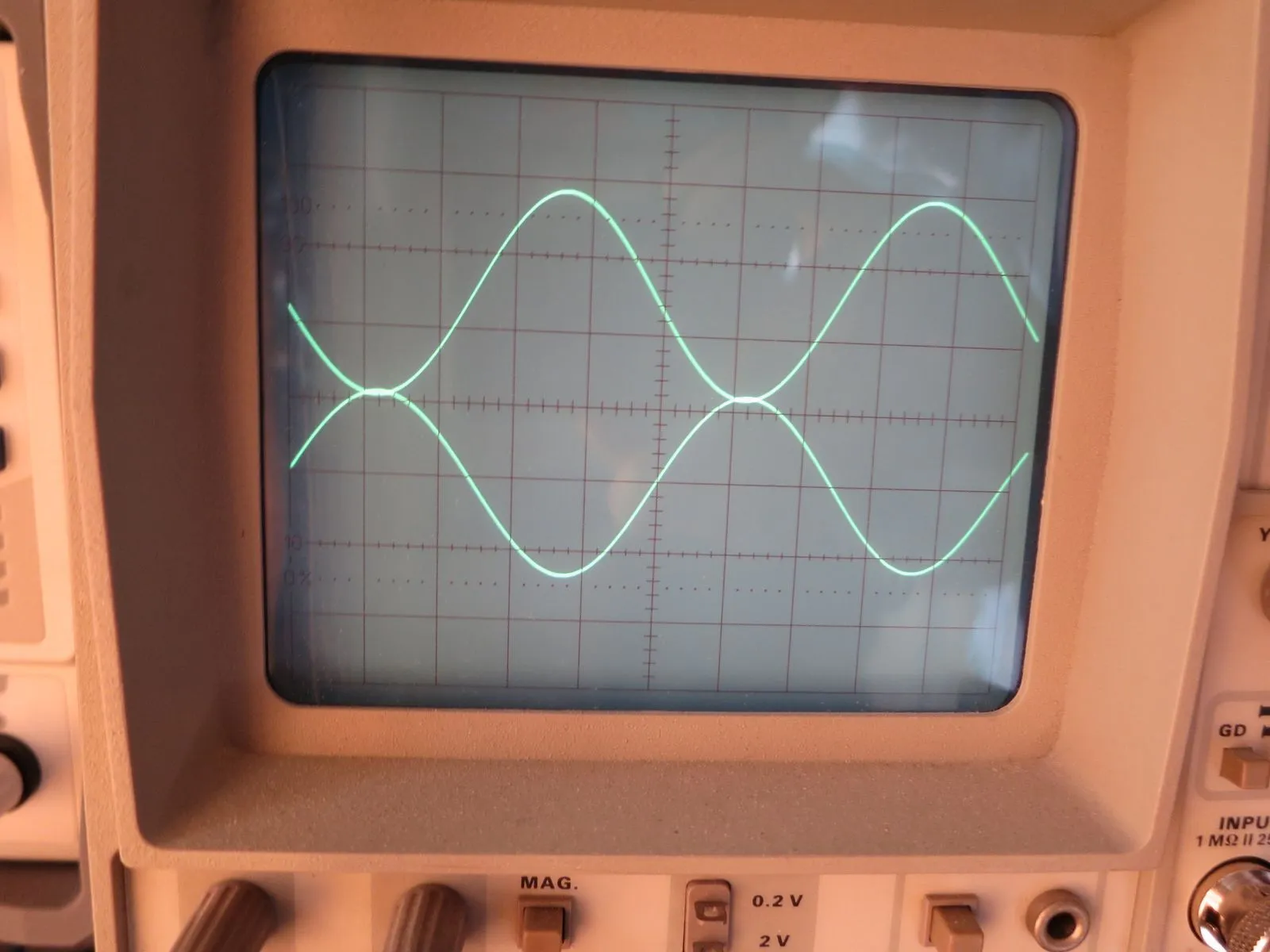

    So würde es aussehen wenn die Phase gedreht ist.
    Das sagt uns, dass der Phasendreher nicht an dem Gerät liegt, sondern an dem was daran angeschlossen wurde. Der Fehler liegt wo anders.
