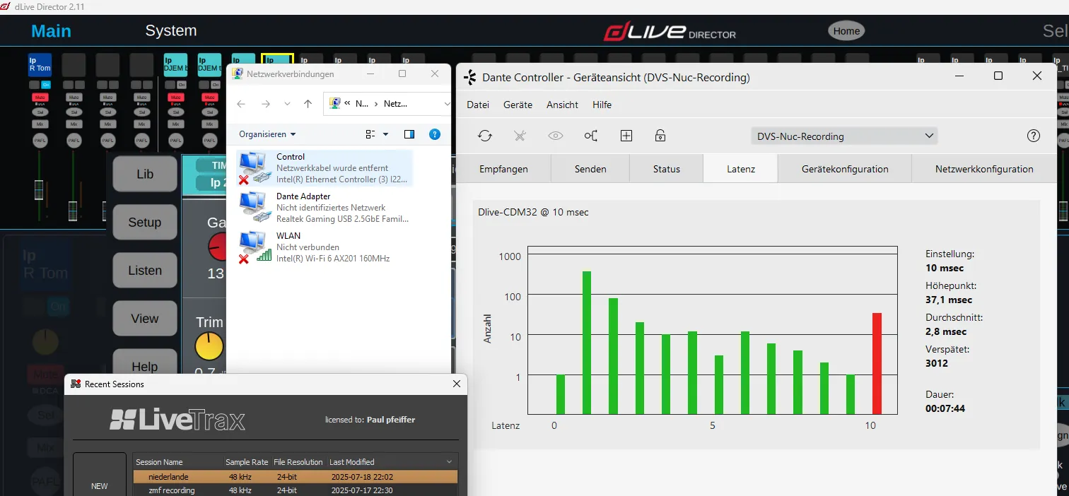

    Liebe Gemeinde,
    Ich habe ein NUC mit Dante DVS für Recording über LiveTrax an einer dLive Stagebox laufen. Die Stagebox hängt direkt ohne Switch an dem NUC, angebunden ist das mit einem USB Adapter mit dem von Audinate empfohlenen Realtek RTL 8156 Chipsatz. Je nachdem was ich sonst noch so an Programmen laufen habe bekomme ich mehr oder weniger Dropouts in der Aufnahme. Bilder zur Verdeutlichung habe ich angehängt. Meine Fragen:
    - ist es normal, dass DVS auf solch einem System so schlecht performt?
    - würde mehr Arbeitsspeicher oder sonstige Hardwareupgrades Verbesserung bringen?

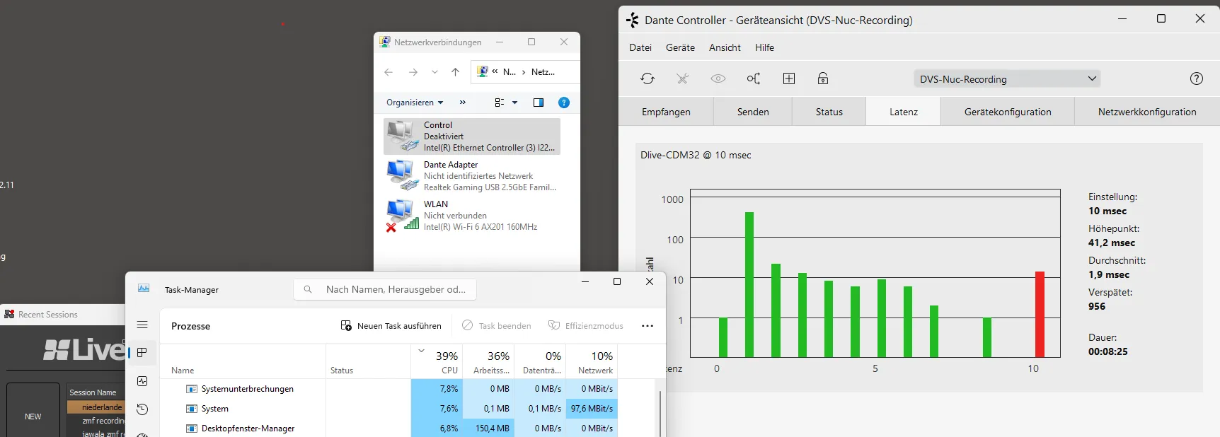

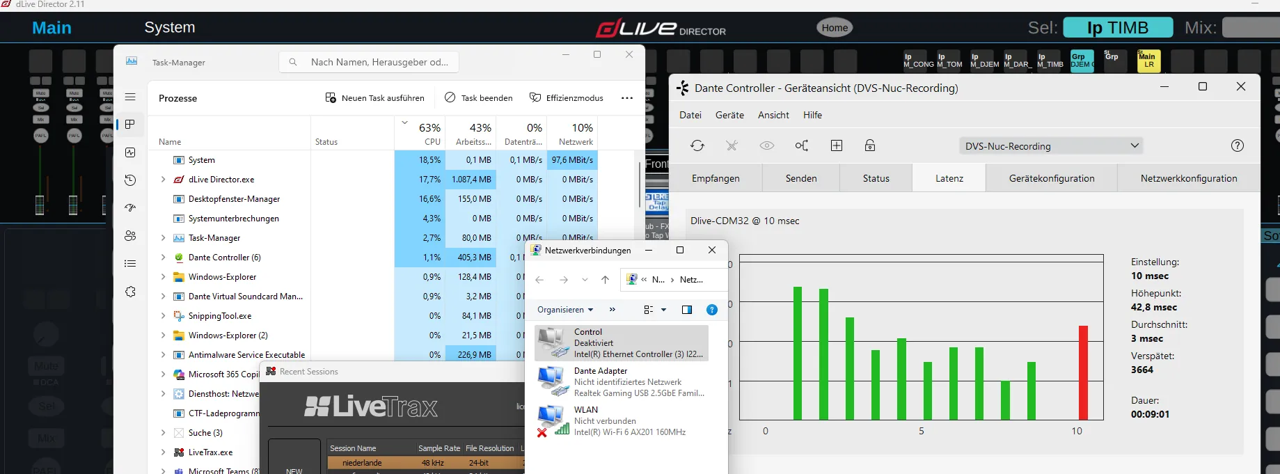

    - Ich finde es seltsam, dass allein das Deaktivieren der internen Netzwerkkarte des NUCs schon eine spür- und messbar bessere Performance gibt. Was könnte es damit auf sich haben?
    - habt ihr sonst noch Ideen?
    PS: Die sehr schlechten Latenzwerte (rot) kamen dann wenn ich am Rechner Programme gestartet habe. Insbesondere beim Starten und beenden von Livetrax kam es zu Überschreitungen des 10ms Latenzschwelle (vielleicht weil da auf den DVS Treiber zugegriffen wurde?) Ich habe bei allen Szenarien versucht das System etwa gleich zu fordern/belasten.
    Für Tipps bin ich sehr dankbar!

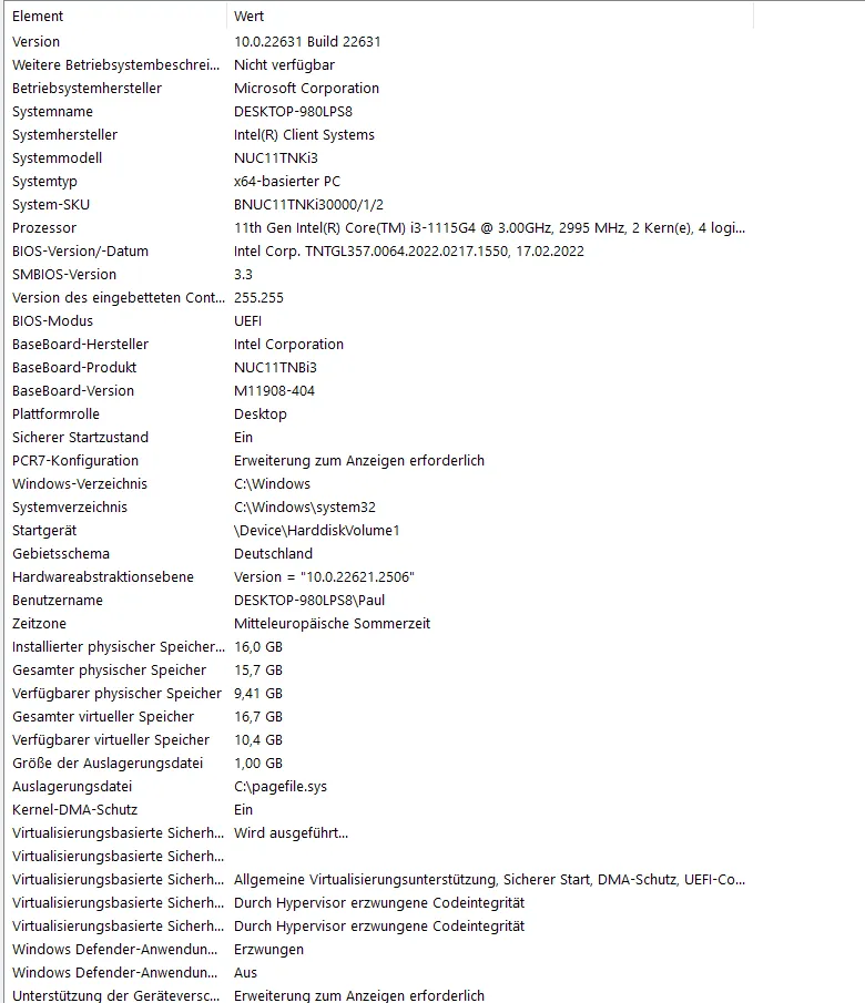

    Eigentlich ist der i3 nicht so dolle für sowas.
    Der Director benötigt ein bisschen was an Grafikleistung, die beim i3 echt schlecht ist.
    Das System ist ja auf Kosteneffizienz optimiert, nicht auf Leistung.
    Der Director zeigt Pegeldaten an, diese belasten Netzwerk und Grafik ein bisschen,
    da es halbwegs Echtzeit Daten sind.
    Ein Mittelklasse NUC (i5 und schneller) sollte damit aber keine Probleme haben.

    generell empfiehlt sich erst mal die Energiesparoptionen in Windoof (und wenn möglich primär im BIOS schon von Vorneherein) komplett zu deaktivieren - das is bissi Arbeit, hilft aber schon mal. Ich rede da auch vom Gerätemanager und allen aufgelisteten Geräten mal einmal aufmachen und in den Details Haken rausmachen wie z.B. "Windows kann dieses Gerät deaktivieren, um Strom zu sparen".
    so 'n Nuc is ja eigentlich 'ne Mikroplatine in der Kategorie Laptop. Da schwurbelt halt noch viel von Energiespargedöhns und Energie-Einsparung (sprich weniger thermische Leistungsverlust) mit.
    Wenn so 'n Mini-Kistchen mal warm wird, geht dementsprechend auch immer gleich die Gesamtleistung nach unten. Vielleicht mal die Temparatur fühlen und notfalls mit kleinen Lüftern da mal gegensteuern - reicht schon, wenn die Warme Luft um das Gerät durch einen kontinuierlichen Windhauch abgeführt wird, daß da kein hitzepolster um das Gerät entsteht, was sich aufstaut und somit das Gerät immer wärmer wird....
    RAM hilft eigentlich dem Windows dabei, daß es keine Auslagerungsdatei anlegen muß.
    Da würde ich mal den Taskmanager auf machen und schauen, wieviel RAM denn beim Recording benutzt wird. Wenn das schon beim einfachen Recorden eng wird (ich spreche im sinne von "Eng" von "2 GB RAM nur noch frei"), dann empfiehlt es sich den Riegel rauszurupfen und durch einen größeren RAM zu ersetzen. Ab einer bestimmten "nur noch frei an RAM" fängt Windoof an eine Auslagerungsdatei auf der Festplatte anzulegen und wie wild Zeugs aus dem RAM in die Auslagerungsdatei zu verschieben - dabei weiß Windows halt nicht, was Du in den nächsten 5 Sekunden oder 3 Minuten wieder benötigst. Dann heißt es nämlich für das Windows "Oh, schade. Das falsche aus dem RAM ausgelagert. Naja - egal. Hole ich mir das halt wieder in den RAM rein. Ach mist. der is ja voll. Dann lager ich halt so lange was anderes aus, bis ich Platz habe für das, was jetzt gerade benötigt wird." <--- wenn das Spiel erst mal angefangen hat, kommste da nur mit 'nem Neustart raus. DAS wäre schon mal zu verhindern mit ausreichend Arbeitsspeicher.
    Und ganz ehrllich:
    der i3 mit 2 Kernen und in der "G"-Variante ist mit 15Watt auf Stromsparen ausgelegt und hält bis 100°C aus - und wie wir ja gelernt haben, werden Prozessoren langsamer, je wärmer sie sind...
    ...um das Ding vernünftig zu betreiben und stabil zu halten, lohnt sich nur 'n Gehäusemodding - über dem Prozessor aufflexen, 'n großen Kühlkörper draufmodden und 'n Lüfter, um die Hitze weg zu bekommen.
