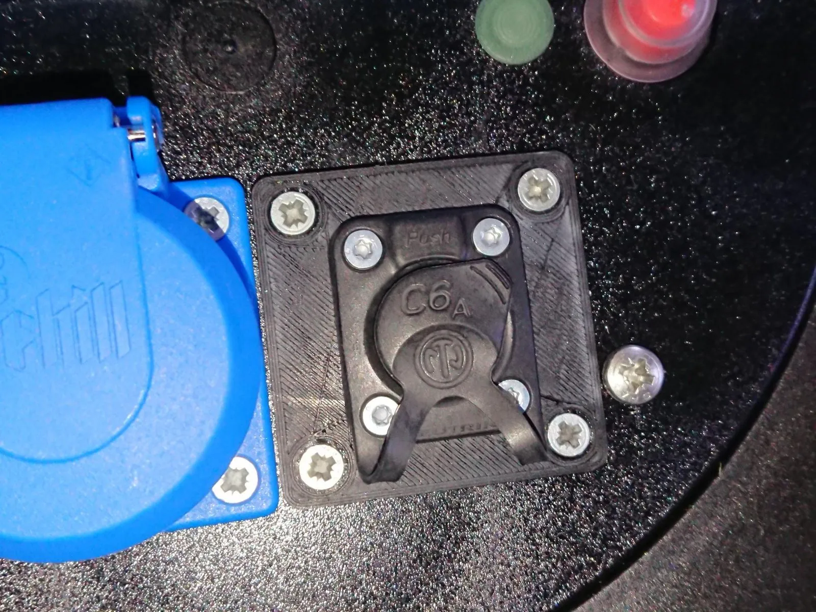

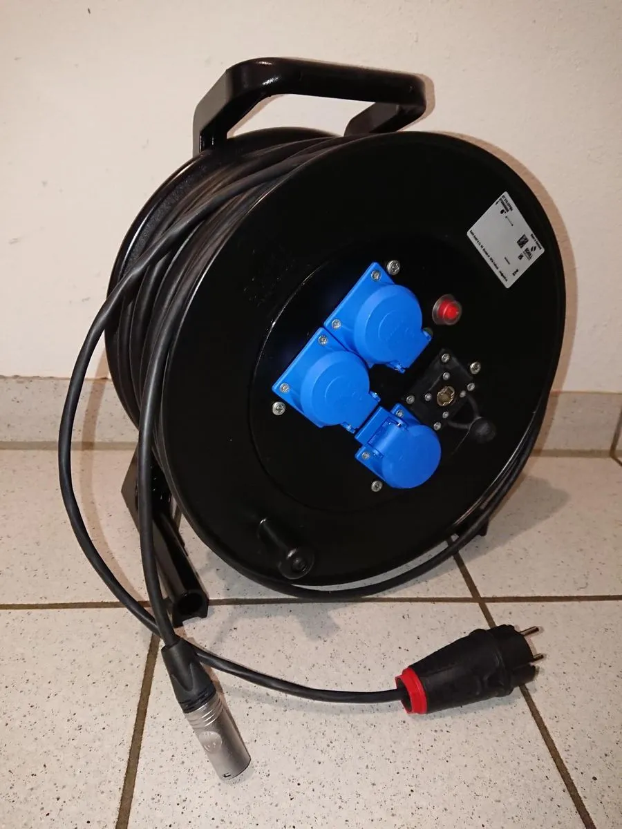

    Ich habe mir mit einem Kabel von Dreitec und einer Schilltrommel eine Hybrid-Trommel gebaut und bin sehr zufrieden damit:
    Beitrag
    RE: Kabeltrommel 50m mit 1,5mm² - nur für Mischpult
    So, jetzt hab ich mir mein Kabel gabaut. Gut 40m auf Schill GT310.
    Es ist jetzt das PVC-Kabel von Dreitec geworden. Hybrid-Kabel Cat 7 + Netz 3x1,5mm²
    Das PUR war mir zu störrisch. Damit der Biegeradius passt hab ich die GT310 mit 1x1cm POM-Stäbchen etwas aufgedickt.
    Die Trommel gibts so als GT310.MD4 mit vier komplett verkabelten Schukodosen, Thermoschalter und Kontrollleuchte.
    Eine Dose hab ich durch einen 3D-Gedruckten Adapter ersetzt um die Ethercon-Buchse einzubauen.
    Hier gibts den Adapter…
