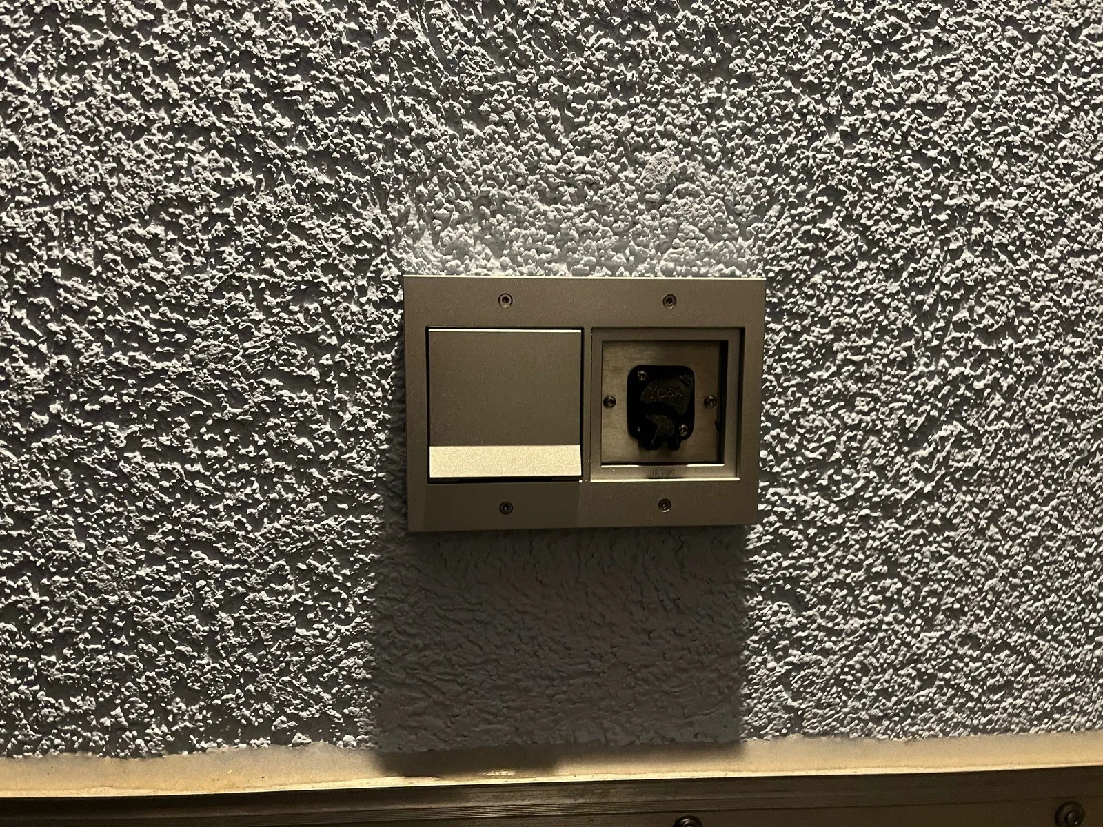

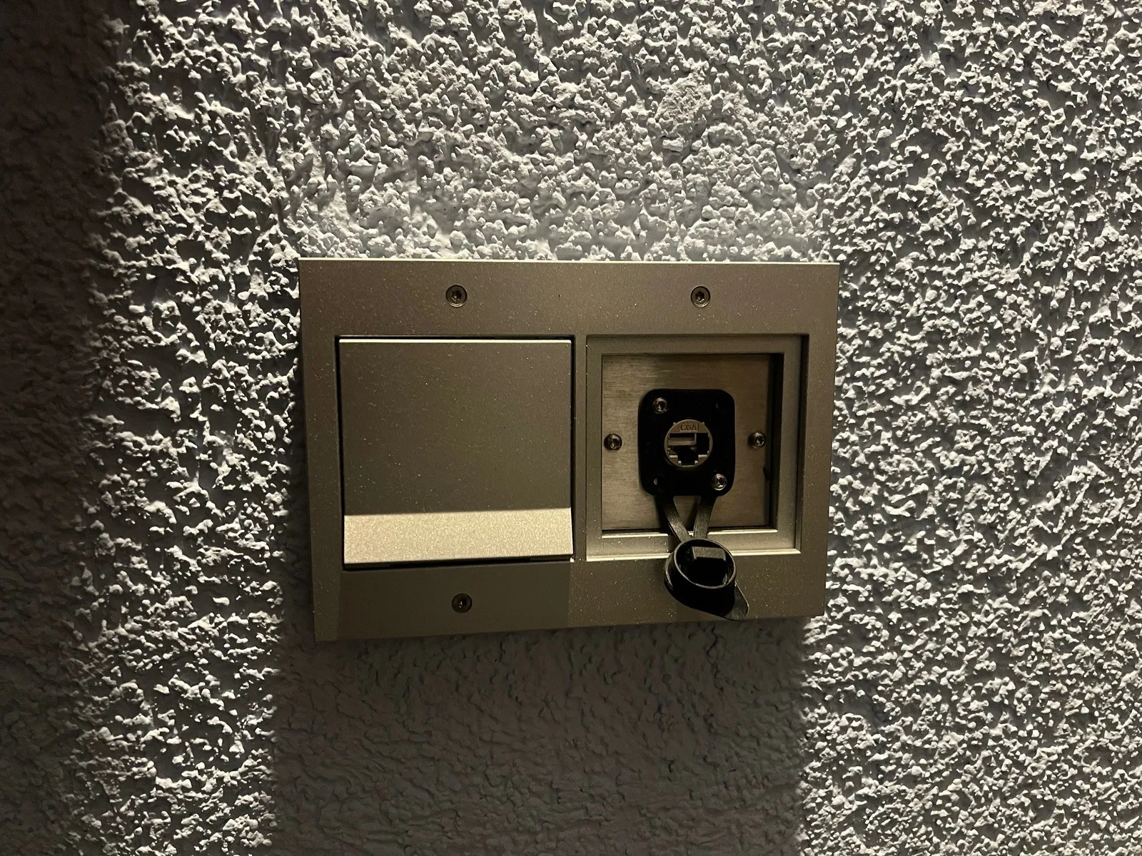

  • VTLS
    178
    513
    • 13. Januar 2026 um 18:24
    so hab ich das bei mir gelöst.
    das ist eine ein Edelstahlteil und ein 55mm Adapterrahmen für TX44 von Gira
    Gruß Luca
    1.207
    3.857
    • 13. Januar 2026 um 18:34
    Passt die Klappe da nicht mehr drüber?
  • VTLS
    178
    513
    • 13. Januar 2026 um 18:40
    die große transparente Federklappe von neutrik passt nicht
    Gruß Luca
    Vermutlich war die Klappe von der Gira Steckdose gemeint. Aber die ist in der Regel mit der Steckdosenabdeckung verbunden und nicht mit dem Kombirahmen.
    MfG Heini
  • VTLS
    178
    513
    • 13. Januar 2026 um 19:07
    ne da gibts iirc auch ein 55er adapter mit klappdeckel
    edit:
    das ist er
    https://katalog.gira.de/de_DE/datenbla…n=4010337463641
    Gruß Luca
    2 Mal editiert, zuletzt von VTLS (14. Januar 2026 um 14:26)
