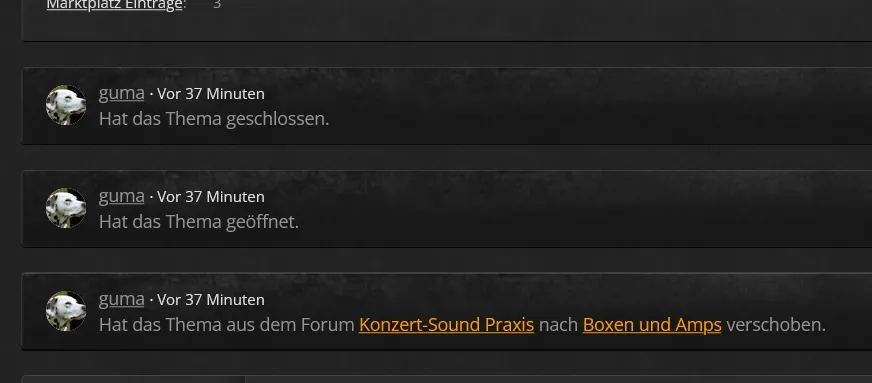

    OT:
    sieht aus wie ein "NEIN !" - "Doch !" - "Oooh !"
    :D :D :D
    5.296
    14.973
    • 27. Mai 2026 um 17:11
    Nein, das soll verhindern, dass noch gepostet wird, bevor ich das verschoben habe. ;)
    5.438
    27.285
    • 27. Mai 2026 um 19:48
    macht sinn ... aber lustig sieht es trotzdem aus ;)
