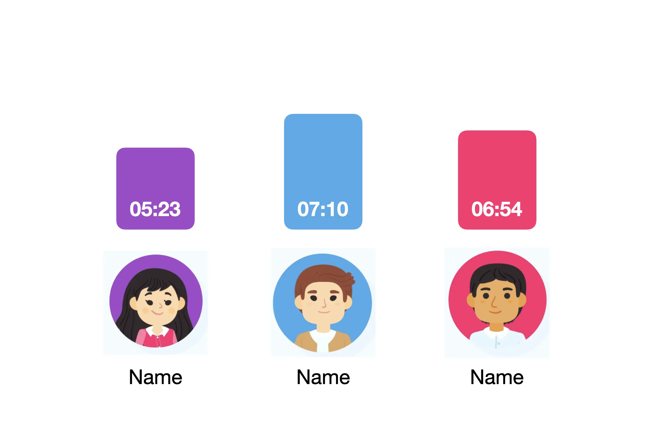

    Ne, dies Ontime trifft es nicht ganz. Ich hätte ja gerne eine hübsche Balkengrafik fürs Publikum. So in etwa:

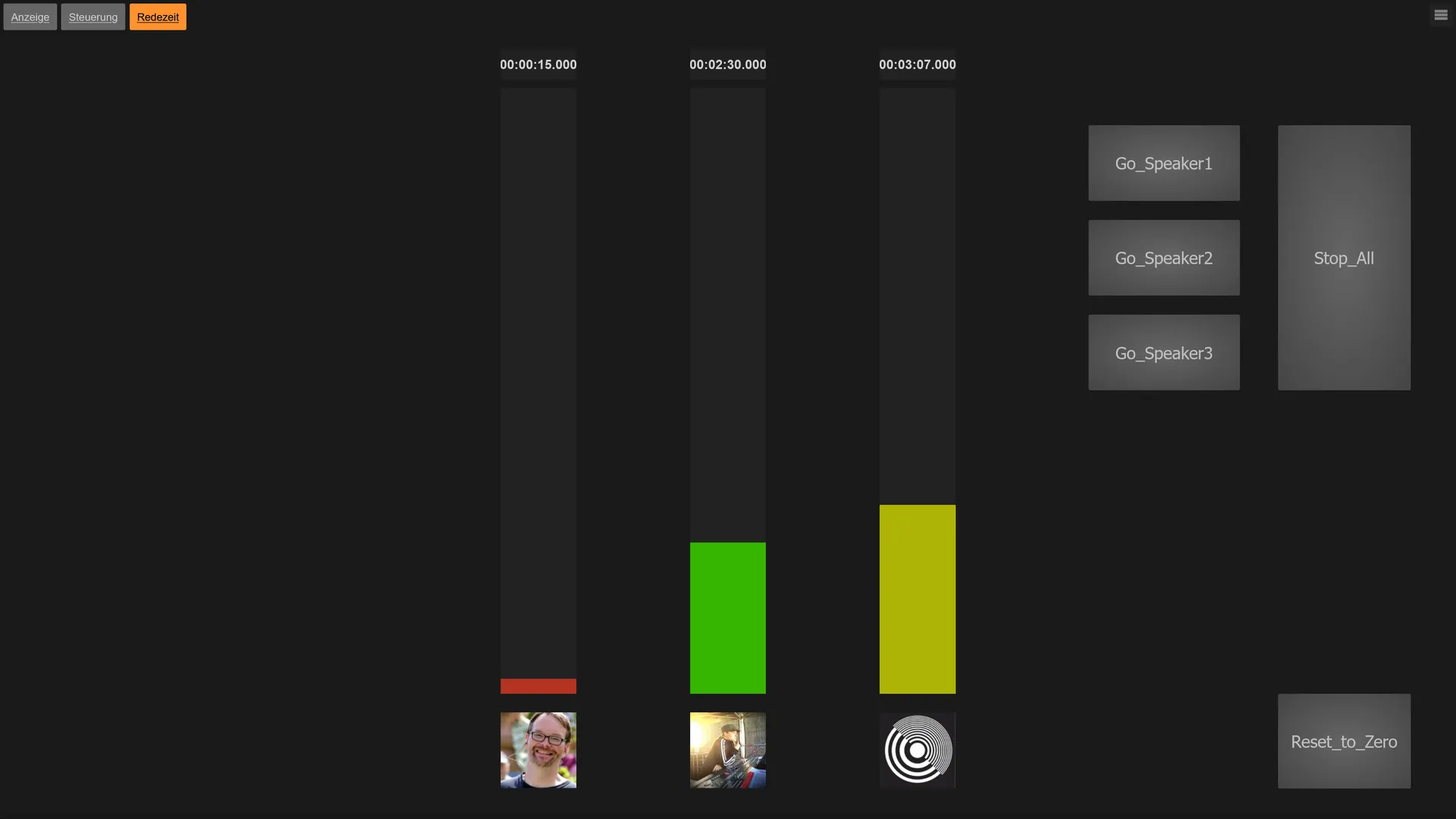

    Das kann man mit Chataigne bauen. Ist dafür nicht unbedingt vorgesehen, kann das aber dank frei konfigurierbarer Web-Oberfläche und freien Variablen. Ließe sich sogar automatisiert über OSC oder ein einbindbares Pultsystem (X32 wird m. W. n. Unterstützt) zählen lassen. Manuell mit Buttons wäre auch möglich. Die grafische Darstellung wäre dann einfach eine Webpage.
    Edit: ich hatte so etwas ähnliches schon mal testweise gebaut. Ich schau mal, ob ich die Session noch finde.
    1.608
    2.675
    • 12. Juni 2026 um 18:49
    Hier im Anhang ist die Chataigne Session. Das ganze müsste noch um die Anzeigen für die einzelnen Redner*innen und die globalen Variablen, die die Zeit hochzählen, ergänz werden. Aber vielleicht hilft es schon einmal ein grobes Erstprojekt zu haben. ;)

    Jetzt habe ich mal schnell die Langweile überbrückt. Noch etwas rustikal. aber vielleicht geht das ja schon mal in die richtige Richtung. Die Weboberfläche kannst du auf dem gleichen (Windows-)Rechner übrigens hier erreichen:
    http://127.0.0.1:9999
    Das sieht dann so aus:
    Die Möglichkeiten der grafischen Gestaltung sind etwas beschränkt, aber im Grunde bekommt man deine gewünschten Funktionen zusammen.

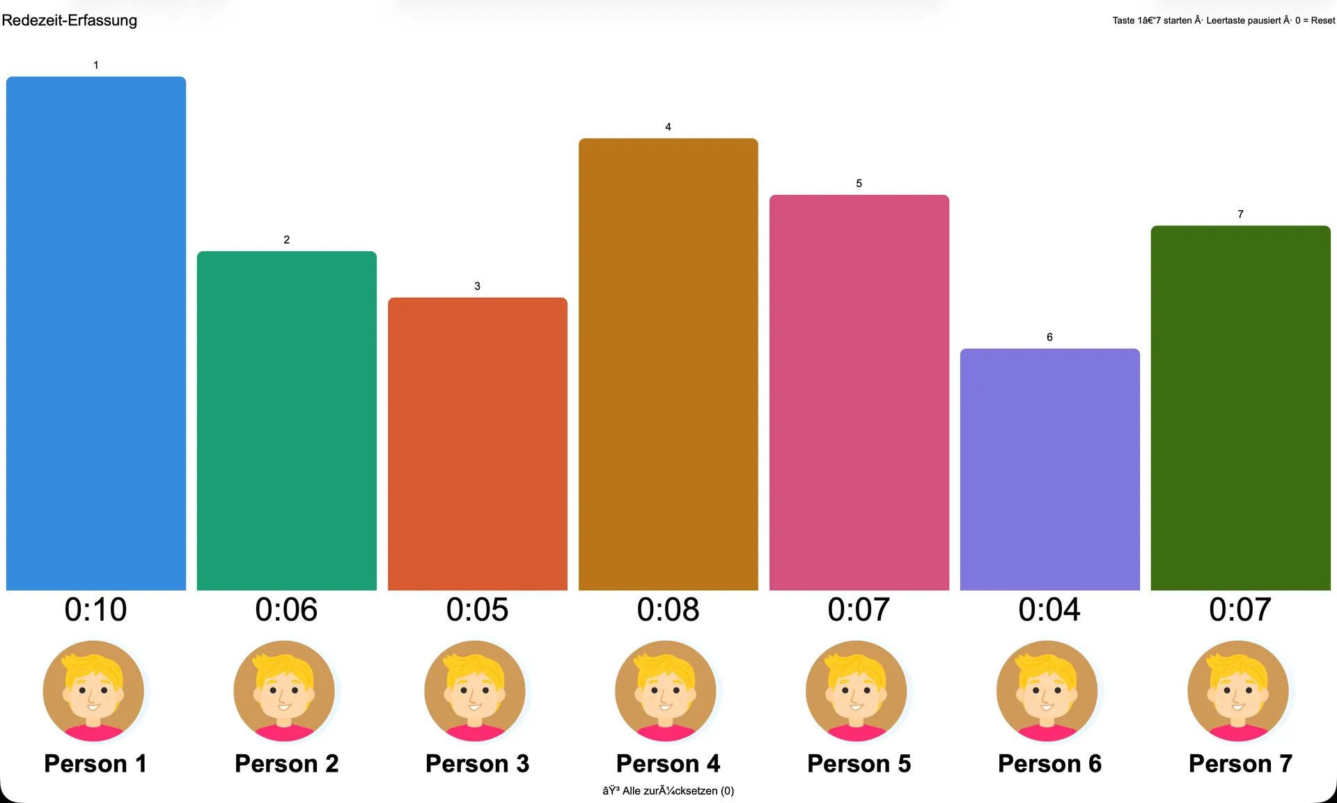

    • 13. Juni 2026 um 12:00
    Ich habe das jetzt mit Claude gebastelt. Das ist ja der Wahnsinn, was damit ohne jegliche Vorkenntnisse in sehr kurzer Zeit geht.
    Das ist jetzt eine HTML-Seite. Tasten 1 - 7 starten die Stoppuhren und die Leertaste pausiert diese. Die Bilder und Namen lassen sich einfach durch Anklicken editieren.
    Tommy, trotzdem dir auch nochmal ein herzlicher Dank. Das Progrämmchen funktioniert natürlich auch.
