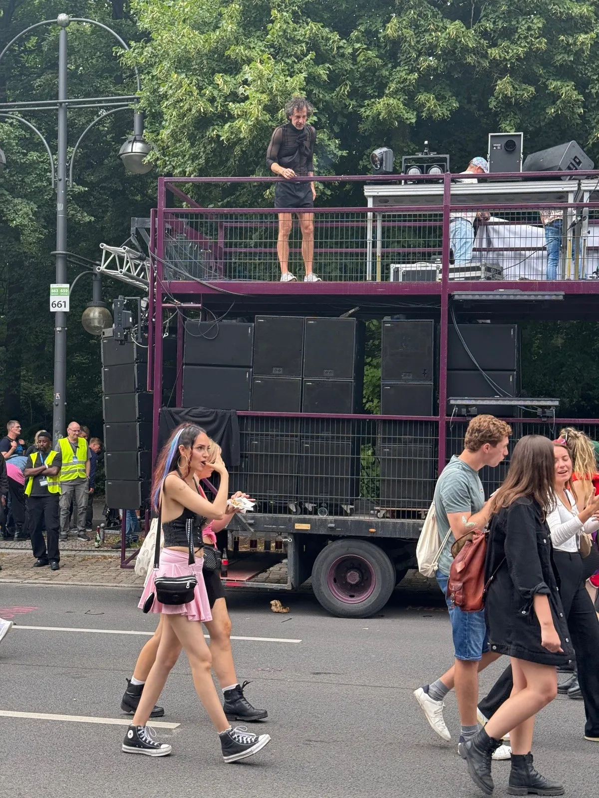

    Ich bin ja erstaunt was die Profis hier auf so einen Wagen packen wollen. Beim CSD in Berlin sind schnell mal 4 KS28 und 6 A10 oder gar A15 verbaut. Selbst in Cottbus zu meinen Studienzeiten (Anfang 2000er) hatten wir zum Fasching vom Verleiher... ähm... jede Menge Boxen. Ehrlich gesagt, kann ich mich nur noch erinnern, dass wir damals um die 25kW Powersoft Digam und ein entsprechend großes Aggregat durch die Gegend fuhren. Ja, Leistung ist nicht Lautstärke. Aber um mal grob die Richtung vorzugeben...
    Und selbst damit kamen wir nicht gegen das Material an, dass der lokale Media-Markt sich auf den Wagen stellen lassen hat.
    Soll heißen: Manch einer will da nicht nur ein bisschen Geplärre im Hintergrund, sondern könnte mit seinem Wagen gleich weiter zur Loveparade. Aber, lieber mrrmountain, wenn das euer Anliegen ist, kommst Du mit Omnitronic und dB Technologies Opera nicht weit. In dem Moment führt erst recht kein Weg am Verleiher vorbei.
    Das liegt daran dass viele von "den Profis" die Materialschlacht und die gefahrenen Lautstärken bei dieser Art von Veranstaltungen als nicht sinnvoll und unterstützenswert erachten.

    ich habe 99 die pa von kurt hassel auf einem paraden truck in hannover verbaut. das hat schon gut geravt :)

    Im Prinzip verstehe ich den Einwand. Aber ein Gedanke werde ich nicht los: Bei so einer Veranstaltung fährt der Wagen an den Leuten vorbei. Es rummst mal 3 Minuten lang, dann war es das wieder. Außerdem sind die Zuschauer mobil und können sich dahin bewegen, wo es für sie angenehm ist. Aber geh mal zu einem Verleiher und sag du willst eine Technoparty für 1000 Pax veranstalten. Statisch. Dann wird das große Besteck rausgeholt und es kräht kein Hahn danach.
    Wenn du hier mal die Suche bemühst, dann wirst du sehen, dass 4ks28 und A10/A15 Einstiegslevel für Verrückte bei solchen Umzügen sind, da geht auch noch deutlich mehr.
    Man kenn es von früher, Loveparade, man wollte zeigen wer den größten (Vorrat an Bassboxen…) hat.
    Ein Karnevalsumzug ist aber keine wegen Reinigungskosten als Demonstration angemeldete Technoparty.
    Inzwischen batteln sich hier insbesondere diverse Landjugenden, wer lauter kann. Mit sinnvoller PA hat das nix zu tun, einzig mit Selbstdarstellung. Man braucht diese Pegel nicht in einem Karnevalszug. Bei dem ein oder anderen Verein wird man daher auch rigoros des Zuges verwiesen, wenn man das innerorts während des Zuges aufdreht.
    Das zweite Problem sind leider die Dryhirebuden. Profis halten sich bei solchen Umzügen eher zurück aus verschiedenen Gründen. Aber das Bild wird von Dryhire Buden verzerrt.
    Also kurz: wenn du den Pokal beim nächsten Umzug gewinnen willst, ordere dir einfach 20 Ks28 und z.B. 20 K1 bei rentall (nur beispielhaft, damit jeder weiß, was ich meine!!!) oder vergleichbares Zeug bei anderen und fertig. Du wirst als legendär in die Erinnerungen der Dorfjugend eingehen und kannst das Thema abhaken…
