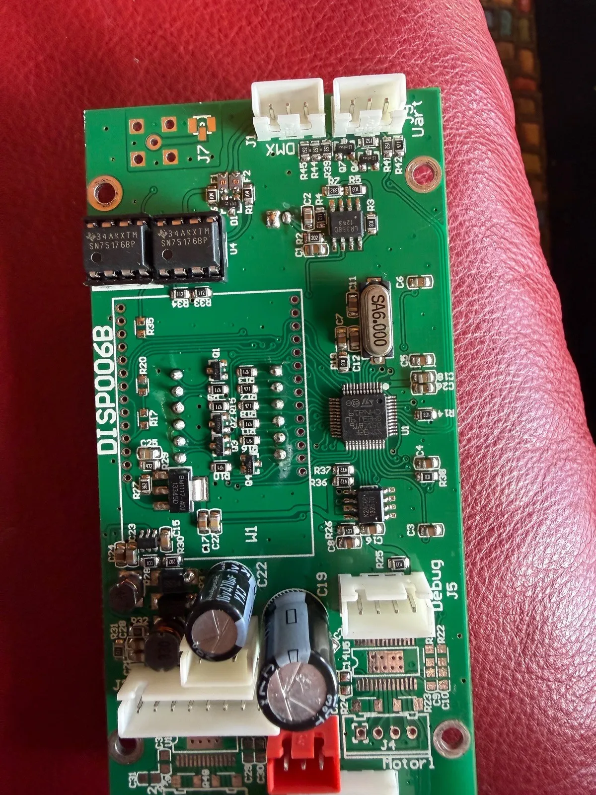

    Hallo
    ich suche hier nach Hilfe für eine neue Platine für das oben genannte Gerät.
    Es schaltet sich einfach immer wieder selber ein und aus um immer wieder neu zu starten. Mal läuft er wieder länger, Mal nur eine kurze Weile. Der moving Head wird nur im Sound Modus genutzt. Beim versuchten Neustart besteht immer wieder diese Situation.
    Schrittmotoren rattern, kalibrieren nicht oder zucken nur
    Diese Beschreibung hab ich aus dem Internet, aber es beschreibt die Situation die nach dem abschalten entsteht , sehr genau.
    Die Platine heißt : DISP006B
    Hat jemand eine Idee was der Fehler sein könnte, oder wo man Evtl eine Ersatzplatine bekommen kann ?
    Bin für jede Hilfe dankbar 🙏
    Gruß Andy

    Hi, könnte zum Beispiel ein Schalt- oder Linearregler sein, der temperaturabhängig keine stabile Spannung mehr liefert. Ich würde mal vorsichtig mit Föhn und Kältespray versuchen, ob sich der Fehler damit zuverlässig hervorrufen lässt. Ist für die Fehlersuche viel besser.

    So richtig kann ich das Fehlerbild nicht nachvollziehen: Du versuchst, ihn auf Werkseinstellungen zurückzusetzen aber kommst nicht bis zum Menüeintrag weil er währenddessen immer neu startet - manchmal aber nicht?
    Für die Platine kannst du höchstens bei Steinigke anfragen.
    Das Foto ist leider nicht ausreichend scharf dass man die Bezeichnungen auf den ICs lesen kann.

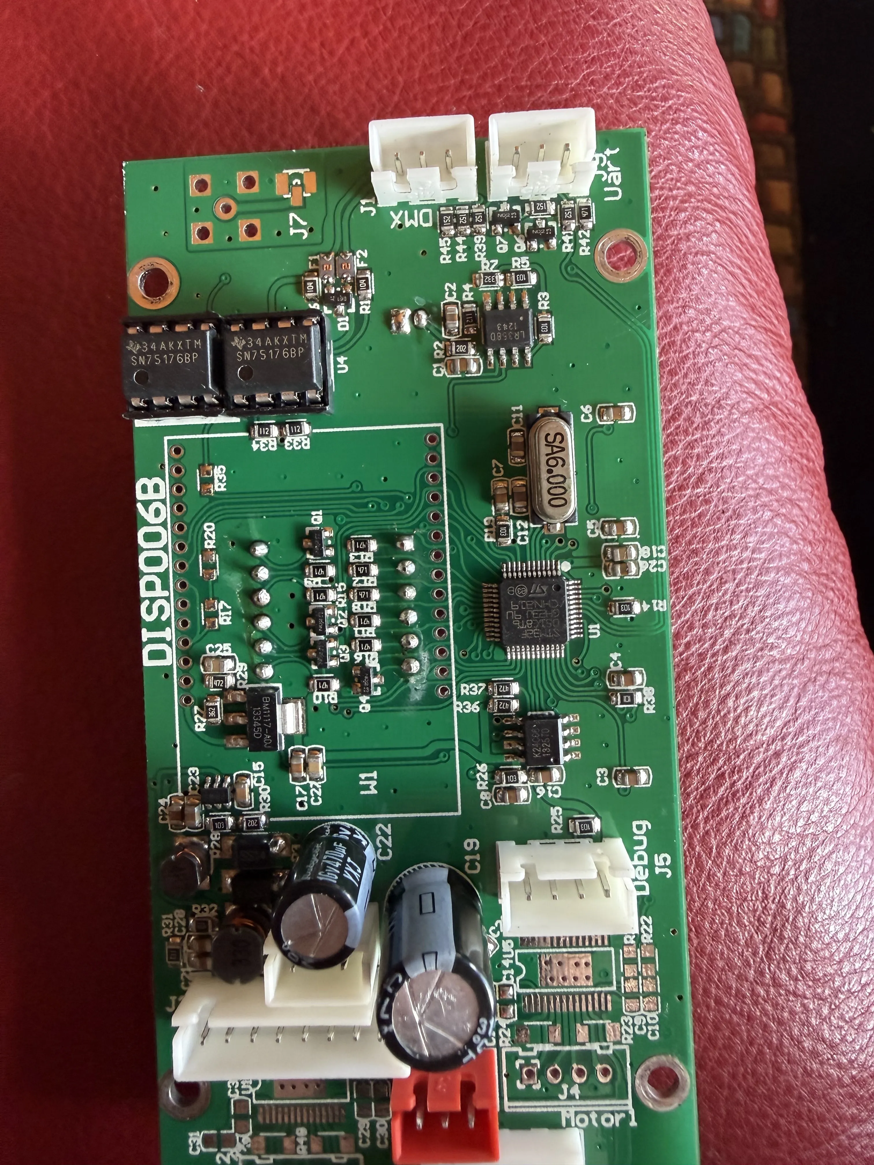

  • iffooffi
    12
    • 6. September 2026 um 13:16
    Ist das besser ?

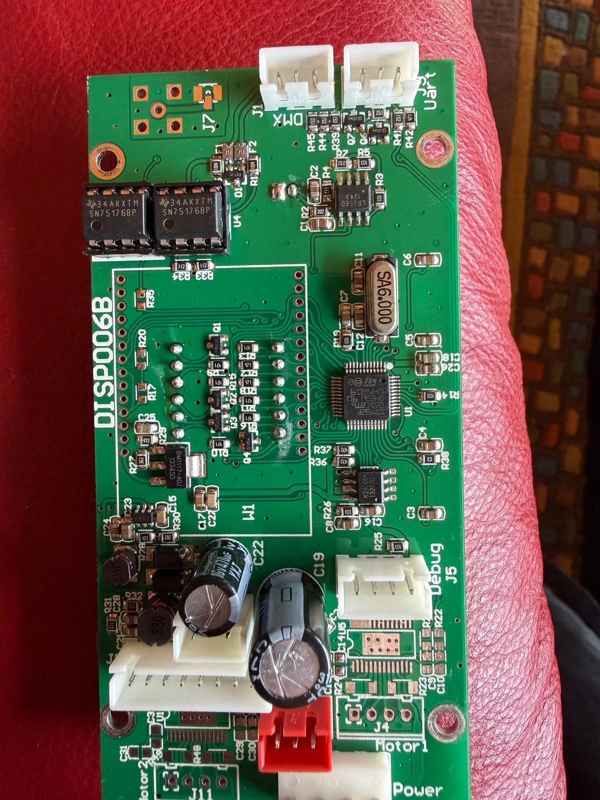

  • iffooffi
    12
    • 6. September 2026 um 13:19
    Oder so

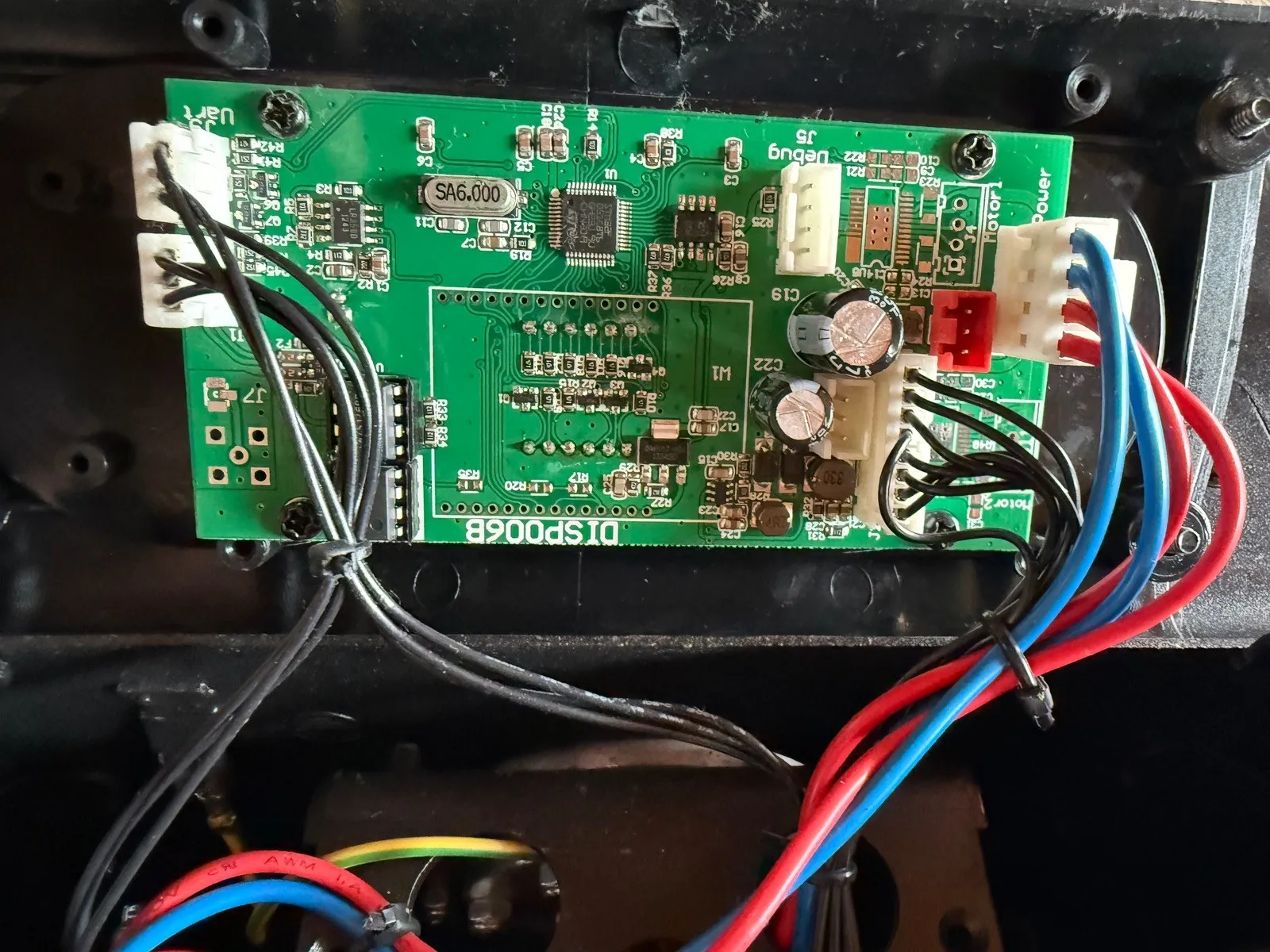

    Ok, ja für's SMD-Löten empfiehlt sich eine Lötstation mit feiner Spitze und/oder eine Heißluftstation und am besten auch ein (digitales) Mikroskop. Die Fotos scheinen besser zu sein aber sind anscheinend beim Upload beschädigt worden, zumindest werden sie bei mir auf zwei Geräten nicht in groß angezeigt.

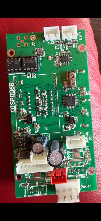

  • iffooffi
    12
    • 6. September 2026 um 23:13
    Nochmal ein Foto Versuch
