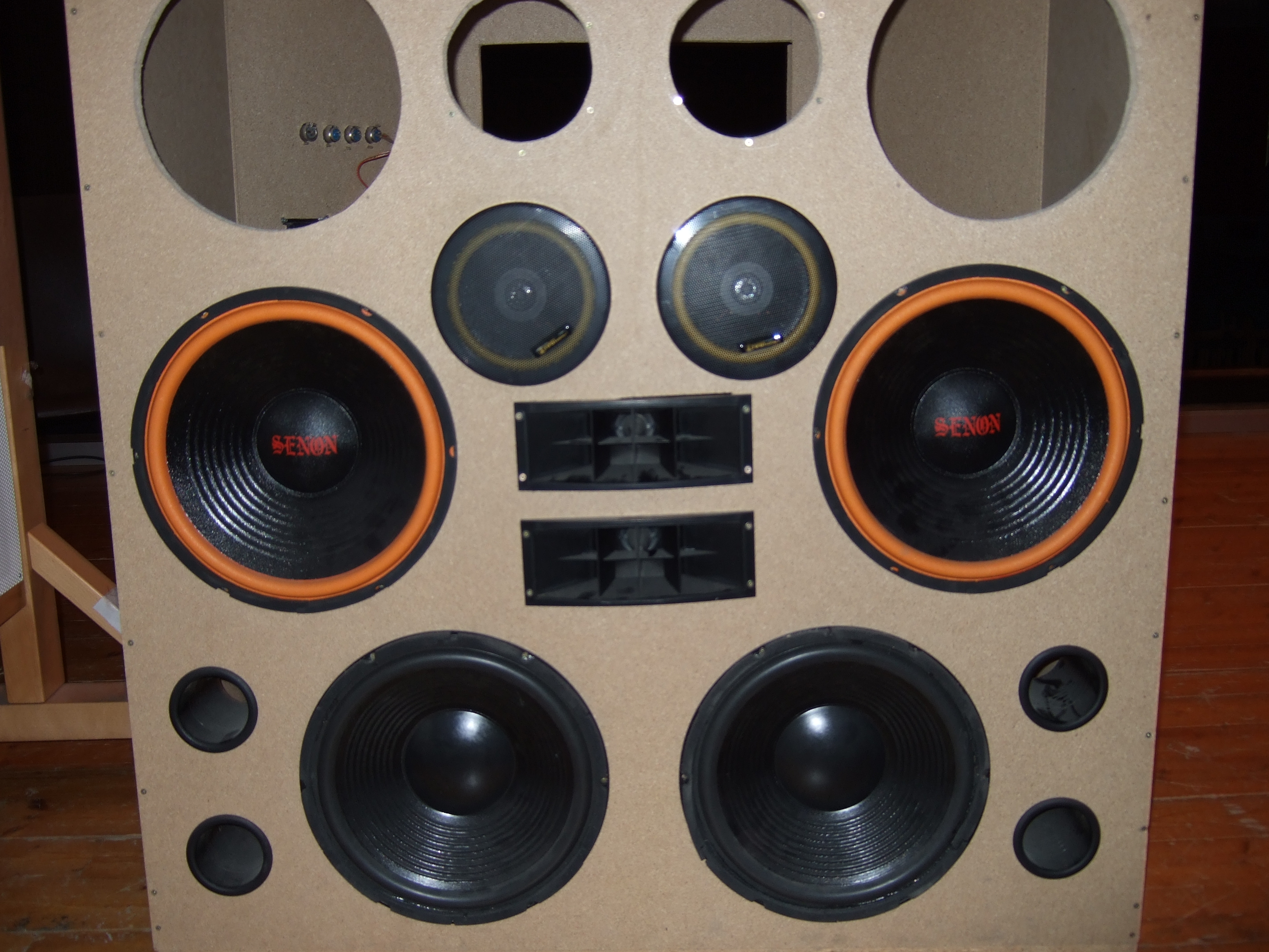

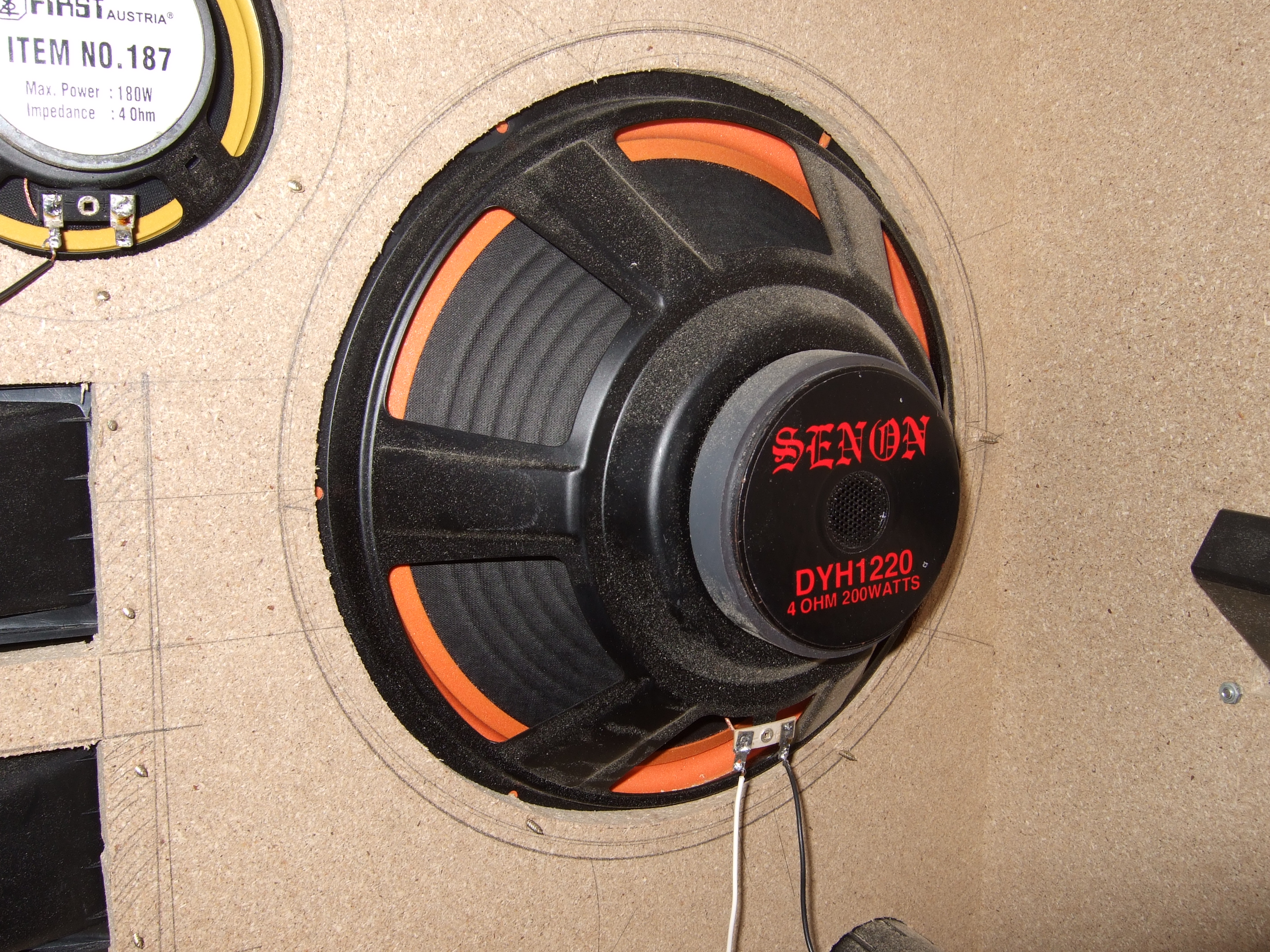

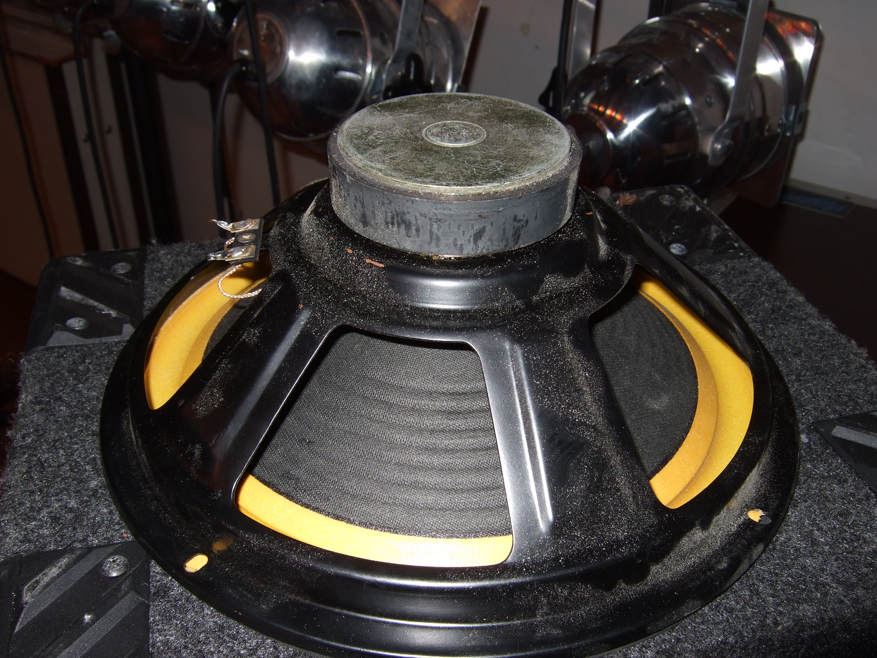

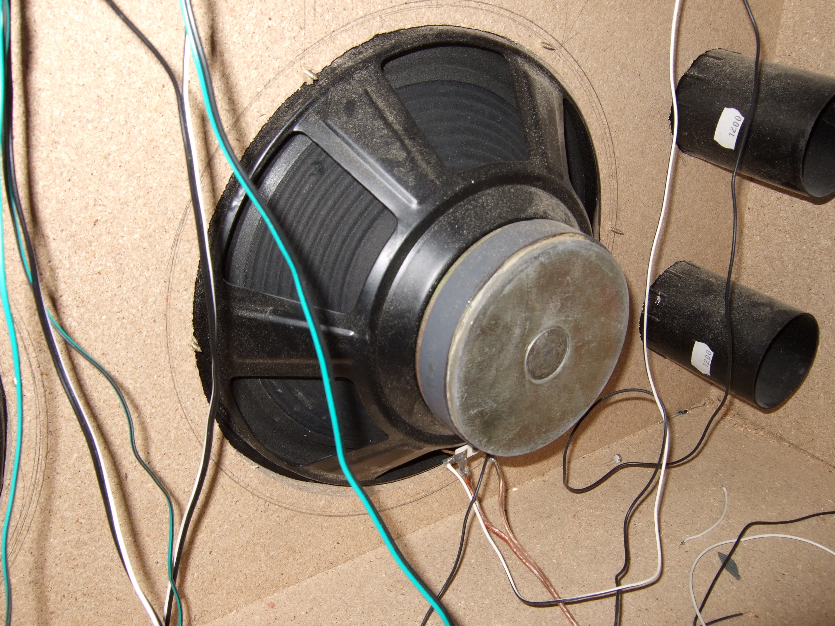

    Also jetzt meldet sich einmal der kollege, hier sidn die fotos die wir versprochen haben
    http://www.terminalboard.net/bilder/box-schule/0704300024.jpg
    http://www.terminalboard.net/bilder/box-schule/0704300026.jpg
    http://www.terminalboard.net/bilder/box-schule/0704300027.jpg
    http://www.terminalboard.net/bilder/box-schule/0704300031.jpg
    und es ist so das die obresten kaputt sind und wir die austauschen wollen und dann wieder in betrieb nehmen wollen, deswegen wollen wir auch genau wissen wie wir dann auf 4 oder 8 ohm kommen
    edit:tschuldigung das die fotos so groß sind, aber dafür erkennt man wenigstens alles

    Ein Teil davon sieht so Ähnlich aus, wie der "Terminator XX" Bausatz vom Großen C. Piezos als Hoch/mitte und die zwei 15"er als Bass, nur das auf dem Bass Senon steht...
    [url]http://www1.conrad.de/scripts/...blah...
    ***Edit hell&dunkel: Conradlink entfernt.***
    Gruß Lukas
  • johanens geist
    • 30. April 2007 um 17:20
    kann sein es sind aber keine 15" es sind 4x 12" und oben waren 10" drinnen.

    google liefert sofort, dass es ein conrad chassis ist
    conrad iefert sofort folgende Daten:
    Sinus: 120 W
    Max. Belastbarkeit (Musik): 200 W
    Impedanz: 4 Ω
    Frequenzbereich: 26 - 4600 Hz
    Resonanzfreq.: 33 Hz
    Schalldruck: 89 dB
    VAS: 425 l
    QTS: 2.14
    Außen-/Korb-Ø: 300 mm
    Einbau-Ø: 280 mm
    Einbau-Tiefe: 110 mm
    Gewicht: 1940 g
    Korb-Ø: 300 mm
    Also ein 12er übelster Sorte, Wenn die Daten stimmen, ist das eigentlich ein Free-Air Subwoofer (Qts 2,14), der mit 15,-- bei der Apotheke Conrad real auf dem Markt keine 10,-- Euro wert ist.
    Bei aller Liebe zur Resteverwertung: Damit bekommt man nix vernünftiges hin. Wenn die Teile unbedingt verarbeitet werden sollen, dann packt jeweils gleiche Speaker in ein irgendwie geartetes Gehäuse, wie oben beschrieben verschalten und gut ist :) Ehrlich.
    NAchtrag und edith:
    Ein Klick aufs PDF bei Conrad besagt auf einmal ganz andere Parameter als auf der Webseite... Die sind auch nicht viiel besser (Qts von 1,64).. Es steht also zu befürchten, dass da kein Parameter irgendwie stimmt. :(
    Wenn Euer Physik-Lehrer auf Draht ist, messt mit ihm zusammen die Chassis doch mal aus, das wäre wenigstens ein schönes Lernprojekt.
