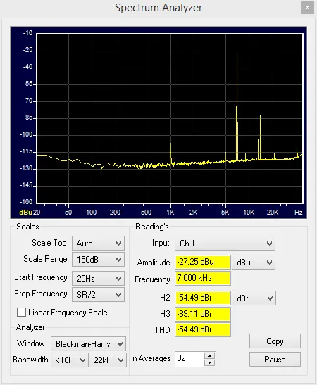

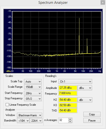

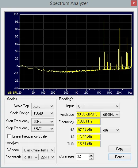

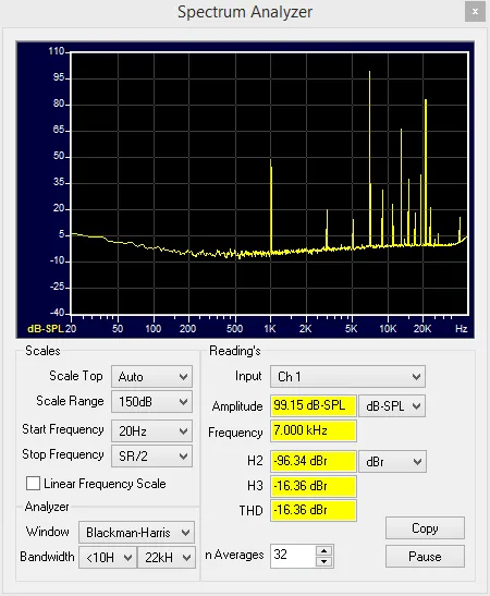

    Mal etwas bildhafter:
    Die oberen beiden Bilder zeigen den Kramer Pie Kompressor von Waves (Multirack eingebunden über ADAT am DM2000), die unteren den "Crunch"-Type aus dem pulteigenen Distortion-Effekt; Overdrive und Distortion sind übrigens dazu im Vergleich erstaunlich sauber, scheinbar verhindert dort ein integriertes Filter dass harmonische über fs/2 erzeugt werden.
    Der Messrechner war analog eingebunden und wurde ohne abschalten durchgängig auf 96kHz betrieben.

    eine etwas genauere erklärung zu den messungen wäre evtl. hilfreich.
    wenn ich es richtig deute, dann wäre messung1 mit 48kHz und messung2 mit 96kHz?

    Si. Das steht im Dateititel drin, sieht man in der vergrösserten Ansicht. Ansonsten gibt es nicht viel zu sagen, die Referenzmessung ohne Insert habe ich jetzt nicht hochgeladen, da ohne sichtbaren Klirr oder sonstige Auffälligkeiten - Pegel so dass da was passiert und dann nur die Samplerate umgeschaltet (ja, auch im Multirack - welches sich in diesem Setup nicht automatisch umstellt - entsprechend angepasst).
    Steht halt so gerade bei mir im Haus herum.
