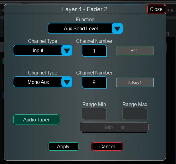

    Wenn ich in der IP8 Fader oder Buttons konfiguriere kann ich sagen:
    Oberer Button: Mute Kanal x
    Unterer Button: Select von Kanal y
    Fader: Kanal X (Send zu Mix Z)
    Wenn ich aber auf dem Surface einen Kanal konfiguriere habe ich alle Buttons und den Fader zu dem einen Kanal, und zwar immer im Standard auf den "Main Mix" (bzw. natürlich abhängig von meinem am Pult gewählten Mix-Button). Manchmal würde ich aber gerne am Pult über dem Fader auch einen anderen Mute verwenden, einen anderen Mix-Button, oder eben auch einen Fader dauerhaft als "Send to Mono Aux 9" konfigurieren.

    Offline funktioniert das, egal ob du den IP am surface erstellst oder nicht
    Ich denke die Überlegung war das sich die am Surface angedockten IP eher als Erweiterung zur Surface verhalten sollen und die am Mixrack angemeldeten eher als Monitoring Controller
    verstehe.
    nein, das geht am surface nicht. das surface ist da festgelegt, so dass die buttons dem jeweiligen kanal immer identisch zugeordnet sind.
    aber ich finde das sogar gut, weil man so auch immer weiß, in welchem mixbus die fader gerade sind und welche funktion die kanal-buttons wirklich haben.
    das finde ich in punkto betriebssicherheit sogar sehr wichtig.
    die IP6 und IP8 sind dagegen extrem frei konfigurierbar, um damit eben auch andere sachen machen zu können. so ergänzt sich das dann im system.
    du könntest aber die potis als sends-on-fader ersatz nutzen. dazu gibt es ja einen button, der die funktion entsprechend umschaltet. wäre das keine lösung?
