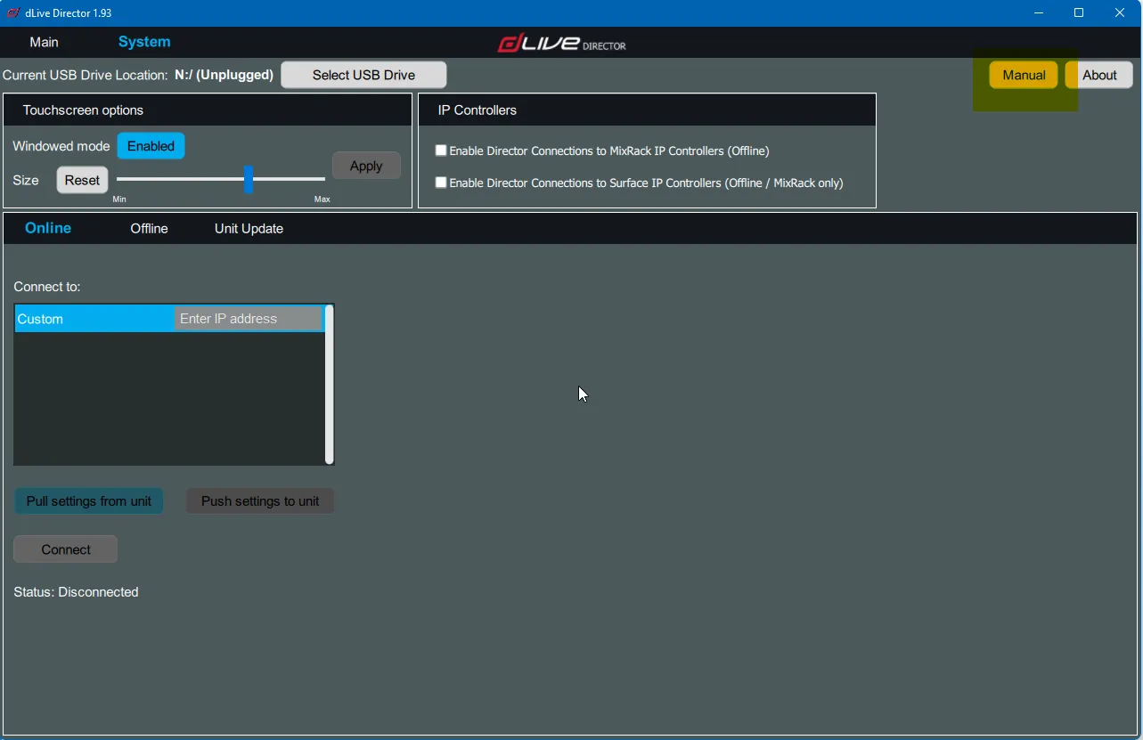

    Zitat von pfeiffe
    Ich benutze den director fast täglich und das sind sachen die echt nervig sind. Vielleicht gibts da ja aber auch einfach nur ein button oder ein trick den ich noch nicht kenne
    Schon mal die Bedienungsanleitung gelesen?

    Zitat von oton
    da ist mir ein gutes altes Manual teilweise lieber und auch um Welten zeitsparender ...
    Aber bitte mit STRG+F/Command+F -Option 😉
    1.293
    2.289
    • 5. September 2022 um 13:24
    • #1.035
    So lange ein gut sortierten Stichwortverzeichnis im Anhang ist, geht das auch erstaunlich gut ohne Strg+F. Manchmal sogar besser.
    Ich schaue bei PDF-Manuals oft erst mal nach, ob es da am Ende ein solches gibt, bevor ich die Volltextsuche nehme (wenn ich die dann überhaupt noch brauche).

    Ich finde man kann aus Wolfgangs Entdeckungen und da muss ich dem einen oder anderen hier widersprechen, sehr gut ableiten dass
    1. auf den 8 Seiten director manual lange nicht alles steht, was man zur director Bedienung wissen kann.
    2. man den Rest nicht zwingend 1:1 aus der Pultscreen-Bedienung bzw aus dem Reference Manual herleiten kann. Das sage ich als
    3. ein notorischer Manual-Vielleser!
    Also bitte alle, die hier fragen: Weitermachen! :)
    5.503
    27.368
    • 5. September 2022 um 23:25
    • #1.038
    da möchte ich mich beiden seiten zu je 50% anschliessen:
    - ja, im manual steht nicht alles drin. das ist leider so!
    - ja, das manual zu lesen bringt trotzdem erkenntnisgewinne, die man im praktischen alltag durchaus gebrauchen kann. und da stehen auch infos drin, auf die zu fragen man selbst erstmal nicht gekommen wäre. ;)
    manche fragen hier könnte man mit einem blick ins manual durchaus selber beantworten, andere fragen dagegen nicht.
    ich bin aber auch dafür, dass fragen ausdrücklich erwünscht sein sollten.
